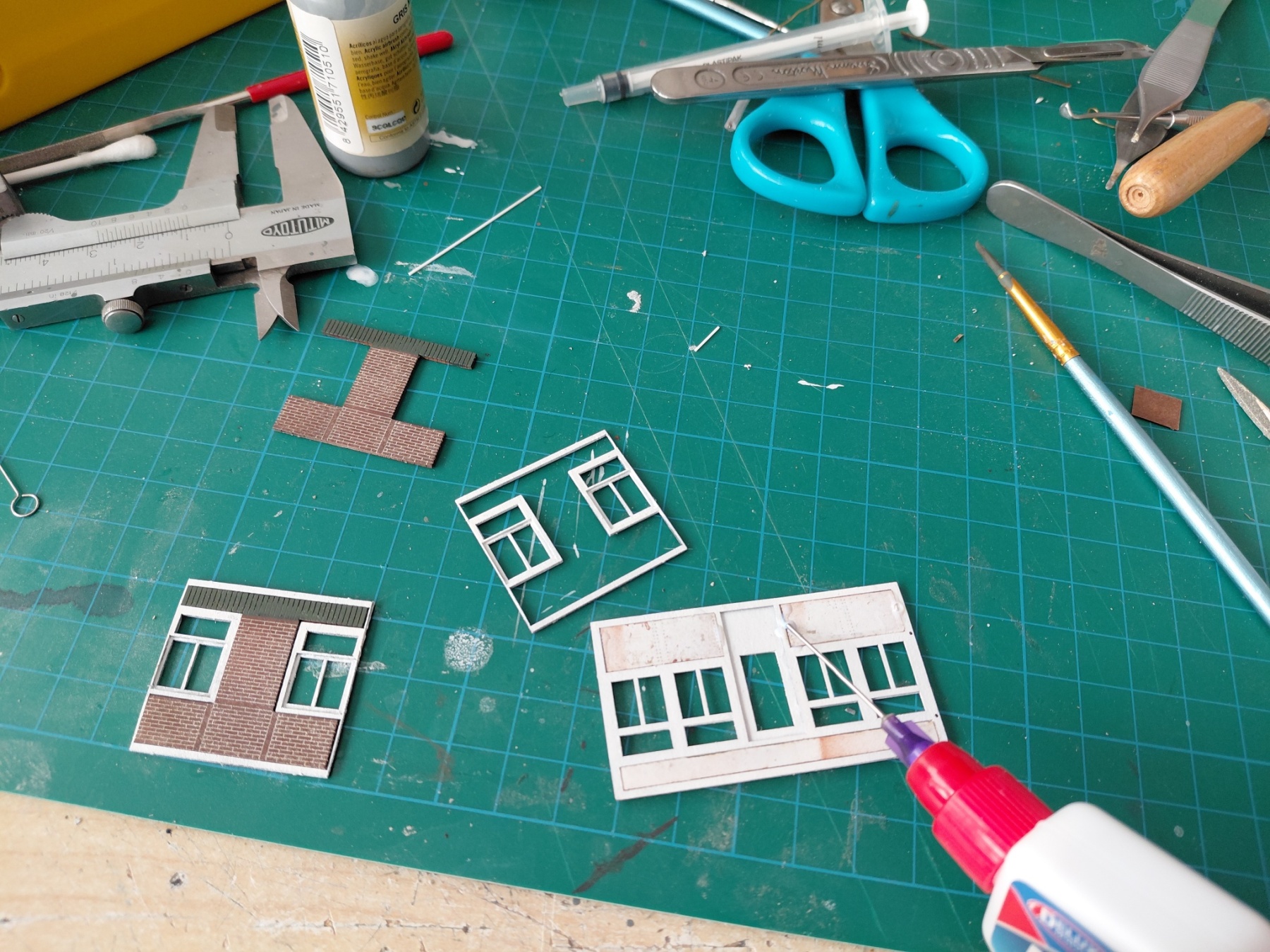

Zoals we (bijna) allemaal weten is Huib Maaskant een kei in modelbouwen en heeft op diverse fronten z'n sporen al verdiend. Een jaar of wat geleden is hij gestart met een eigen bedrijf voor de modelbouwers onder de naam 'Magica Miniatura'. Recent heeft hij onder deze firmanaam een kit van een overwegpost uitgebracht, waarvan het grote voorbeeld ooit stond bij de overweg vlak bij het station. Hij heeft 'm zelf ontworpen en geproduceerd (ja, hij heeft inmiddels ook een professionele vlaklaser staan waar in eigen beheer karton, MDF en harboard gelaserd kunnen worden.)
De foto van het kitje in 1:87 zoals dat te vinden is op de site van MagicaMiniatura.com
Afijn, om een kort verhaal lang te maken: hij appte me of ik dit kitje eens wilde bouwen om uit te proberen en daar zei ik geen nee tegen. Ik ken Huib al heel lang en weet dat ie alleen maar met dingen o de proppen komt als ze helemaal okee zijn. Twee dagen later lag er een doosje in de bus en ben ik gaan bouwen. Een gefragmenteerd fotoverslag vind je hieronder:

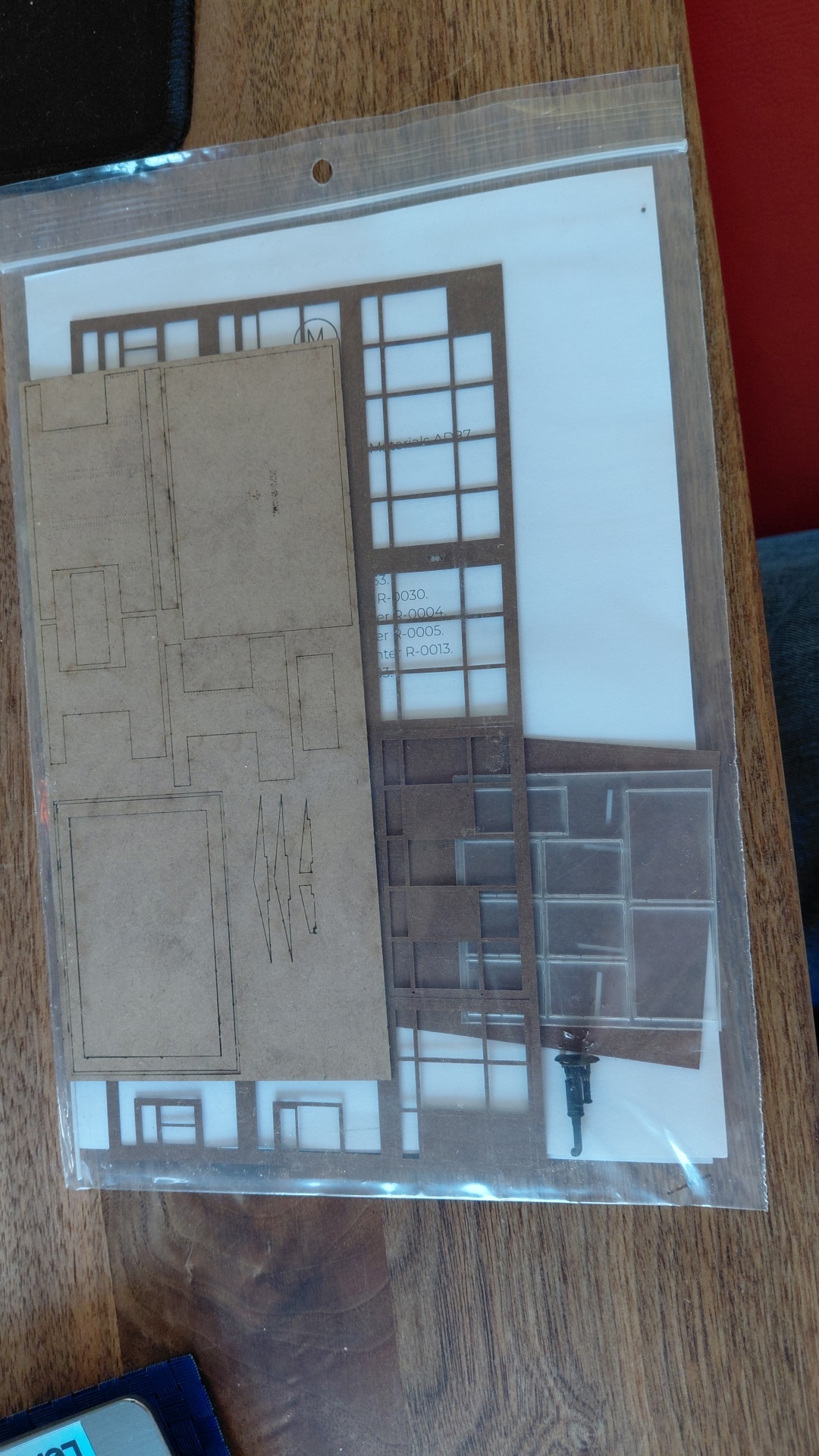

Het zakje met daarin alle onderdelen van de kit.

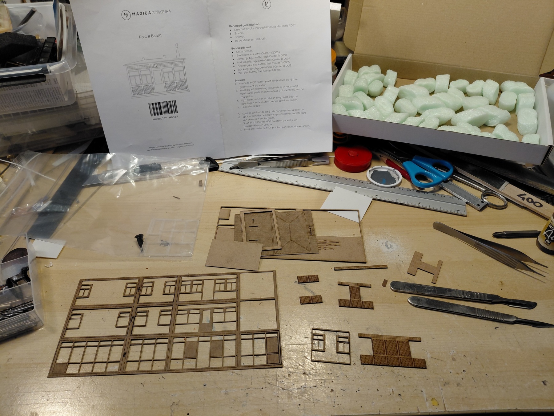

Work in progress. Na eerst uitgebreid de kit bekeken - en de bouwbeschrijving gelezen te hebben maar eens begonnen met het uitsnijden van de bovenste twee rijen met wand-delen uit het gelaserde harsboard. Een scapel is echt een onmisbaar attribuut bij het lossen van onderdelen in een laserkit, dus: aanrader!!
De binnenste twee delen van de vier wanden zitten op elkaar gelijmd met de speciale laserkitlijm ('Laser-cut kit glue' van 'DeLuxe Materials uit Ierland. Huib heeft dit in z'n shop te koop). Te zien is dat er al de nodige diepte ontstaat. Overigens is het wel kneiter-nauwkeurig werken want een halve milimeter verschuiven beteket straks dat je de hoeken extra moet gaan plamuren... (sprak hij...).

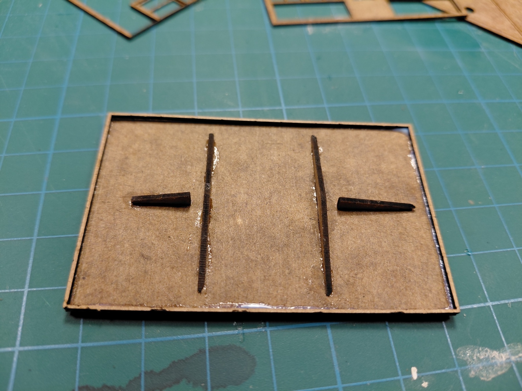

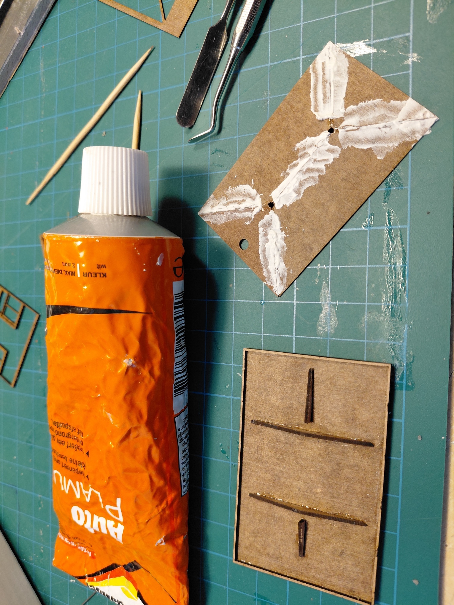

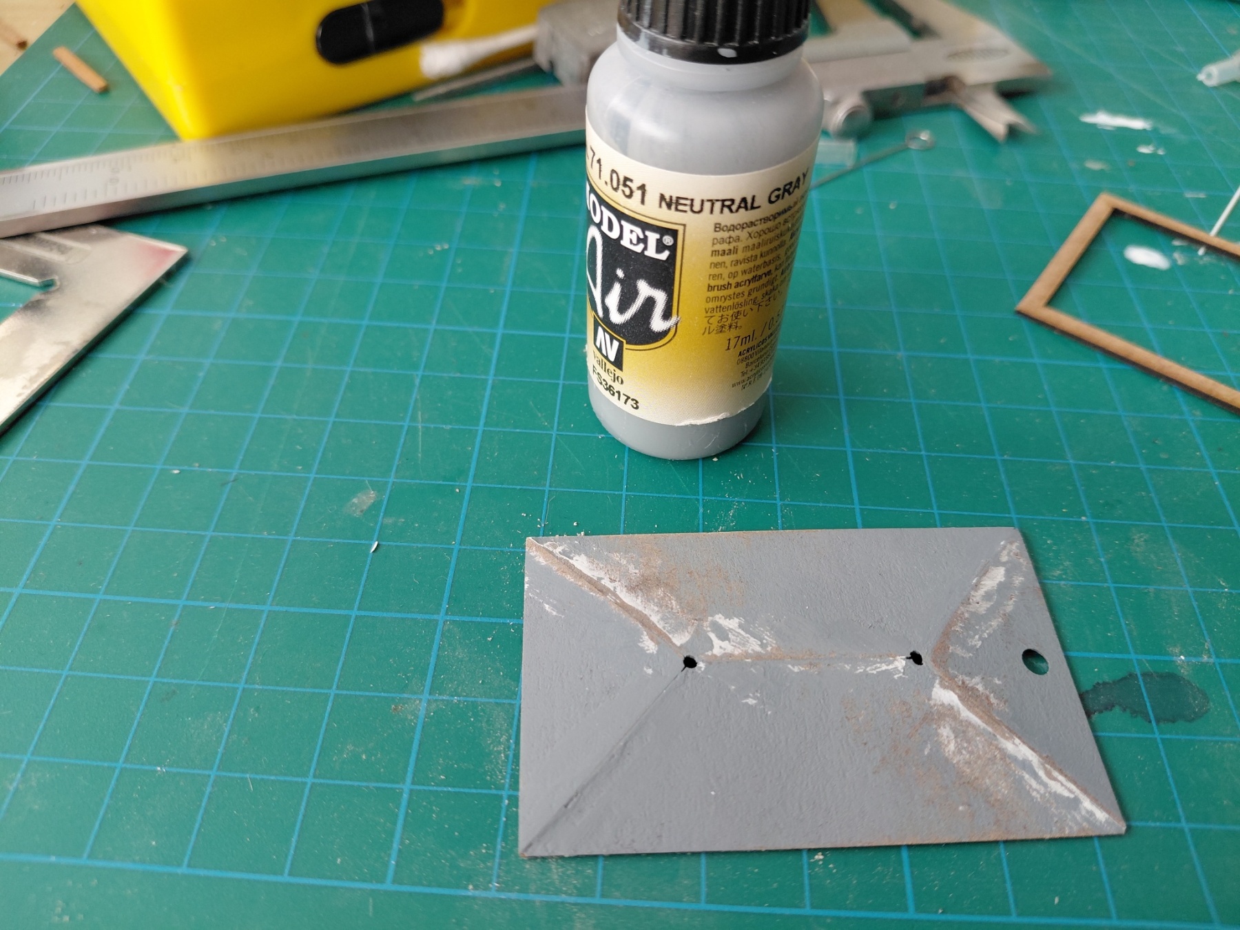

Het dak bestaat uit een aparte construcite waarbij op de dragende dakplaat eerst vier steuntjes gelijmd worden. Ik heb het verder net ff anders gedaan dan in de bouwbeschrijving: ik het de vier dakdeeltjes eerst alle vier aan elkaar gelijmd, aten dragen , toe nog een keer de naden extra voorzien van een lijmlaagje aan de binnen- en buitenkant. Na het drogen waar nodig wat geplamuurd met polyesterplamuur van Alabastine (geweldig spul!!). Dit ook weer laten drogen en daar met schuurpapier korrel 400 en 1500 (om en om op een latje met schuimtape geplakt) voorzichtig mee gaan schuren over de geplamuurde delentot het gewenste resultaat.

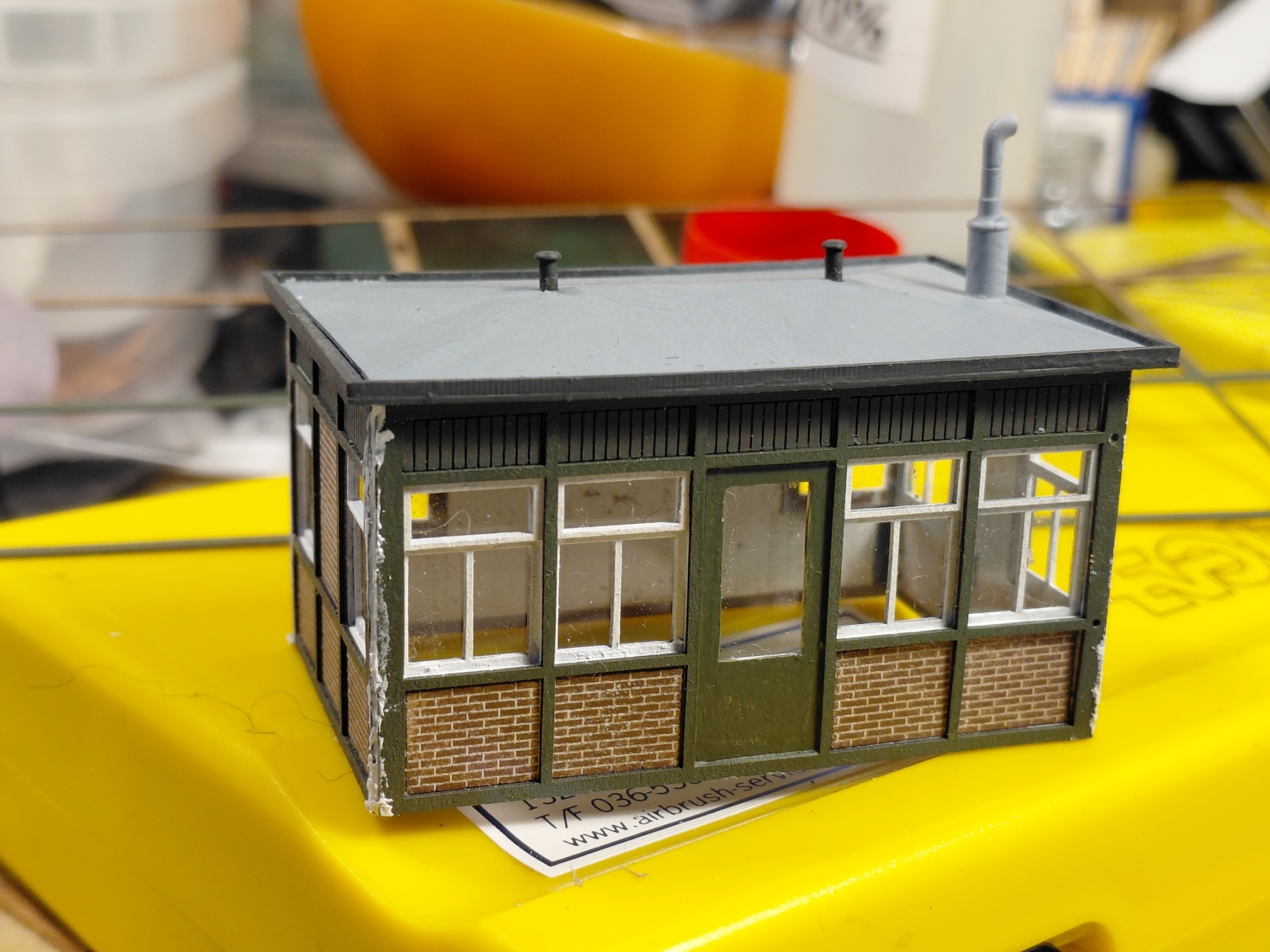

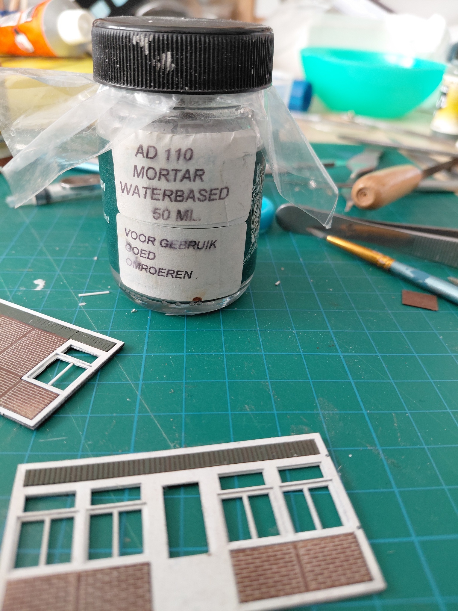

De wanddelen en ook de steenpartijen gespoten met acrylverf (in mijn geval Vallejo, want heb ik hier staan), de voegen tussen de stene heb ik na drogen van de verf voorzien van voegenpasta van Anita decor.

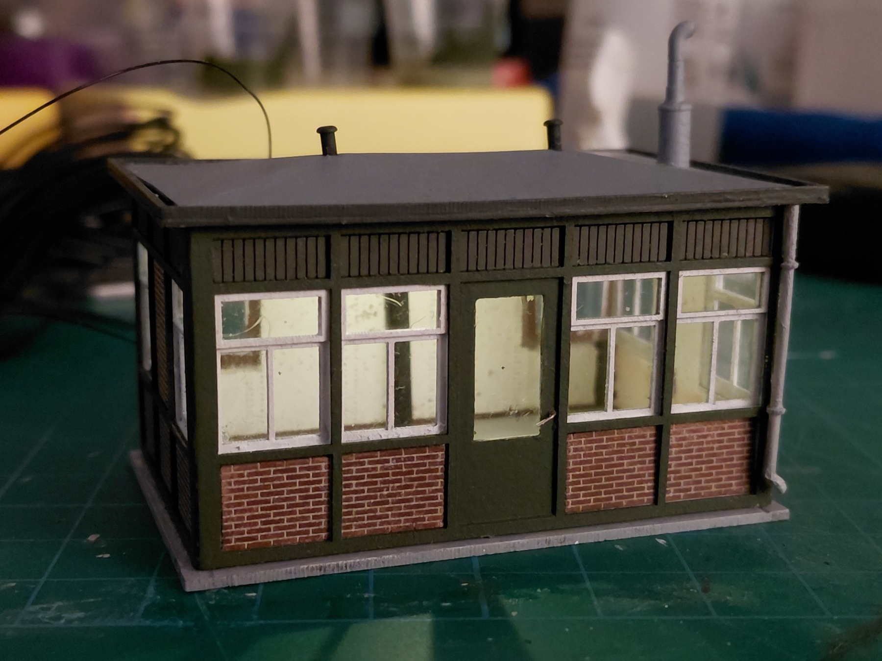

Als alles danin elkaar zit blijkt dat ik toch nóg preciezer moet zijn, dus de naadjes op de hoeken kregen wat vulling met plamuur, waarna weer schuren en uiteindelijk aflakken met groene verf.

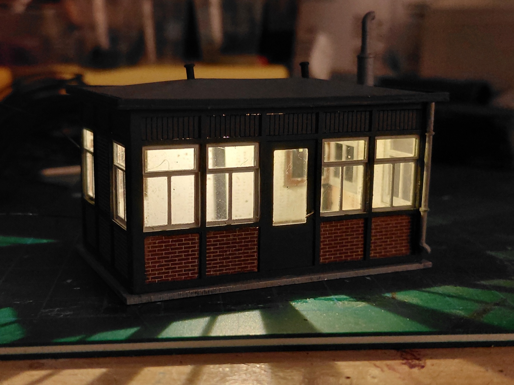

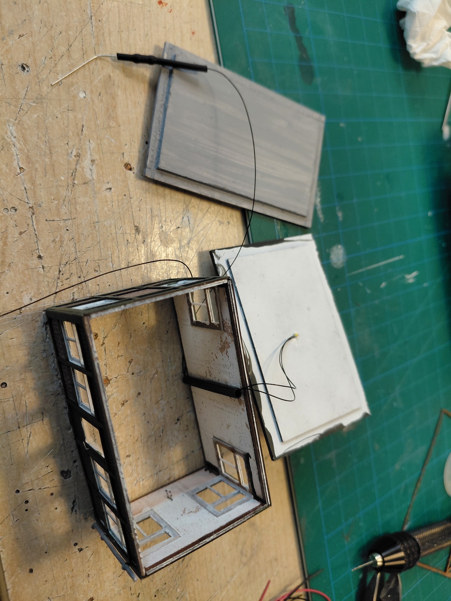

Het leek me wel aardig om in dat donkele hok een lichtje te laten schijnen. Ik had nog wat bedrade miniledjes liggen en heb er een tegen het plafond geplakt. De draadjes heb door een stukje krimkous geleid tegen de achterwand. Bij 12 volt brandt ie veel te fel dus dat wordt nog wat finetunen met een extra/ ander weerstandje er bij. Oh, en ik moet ook nog even het seinhuisinterieur van Artitec bestellen, wat deze post beschikte zeker over de handle-inrichting voor het bedienen van de wissels en de overwegbomen.
En ja, een verhipte leuk kitje van Huib wat echt mooi staat bij een Nederlandse overweg. Lekker te bouwen ook. Alleen met de lijm is het oppassen geblazen, want je moet wel na ieder gebruik de naald weer openmaken met het pennetje. Doe je dat niet, dat wordt het een gang naar een wastafel om die naald weer schoon te spoelen. Tip voor de fabrikant om toch een extra naald mee te leveren in plaats die zuinige ene naald. Kortom: denk je aan een bewaakte overweg, dan is deze post een hele mooie voor je overwegwachter in 1:87.

Ziet er goed uit, Rob. Nu nog een interieurtje, want met het licht aan ziet het er wel heel leeg uit.
