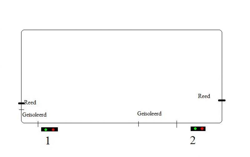

ik ben op zoek naar een oplossing voor het volgende probleem:
Ik heb via Viessmann 5221 een bloksysteem proberen te bouwen.
Dit werkt, alleen niet helemaal zoals ik het graag had gezien
Sein 2 staat aan het eind van het perron. Het is de bedoeling om 2 treinen te laten rijden op één rondje. Trein A staat te wachten voor sein 2 (dus zegmaar: station). Zodra Trein B over Reed 1 gaat, moet Sein 1 op rood springen, en dus het baanvak 1 stroomloos. Dit werkt prima.
Echter, ik kan het nu niet voor elkaar krijgen, dat baanvak 2 wél weer stroom krijgt.
Tevens is het de bedoeling, dat wanneer Trein A over Reed 2 gaat, dat baanvak 1 weer groen krijgt, en Trein B door kan rijden naar sein 2, om aldaar te wachten, tot trein A rond is, en dan hetzelfde verhaal te laten afspelen...
Wie kan mij helpen?

Ronald,
Als ik het goed zie, heb je nu twee blokken. Dat is te weinig om met twee treinen te rijden. Je hebt altijd minimaal één blok meer nodig dan het aantal treinen dat je wilt laten rijden. Op het moment dat trein B staat de wachten voor sein 1, kan trein A nog steeds niet vertrekken, omdat het blok na sein 2 niet vrij is (daar staat namelijk nog trein B). Je zult dus een extra blok moeten maken...
Groeten, Marcel

Ik heb al een oplossing gevonden, door nog een 5221 te gebruiken, en de 2 reedcontacten beide kasten te laten sturen.
Werkt prima.
Zit alleen nog met een klein probleem. Zodra het licht verandert van rood naar groen, gaat de trein al rijden voordat het groene licht brandt (vertraging van Viessmann (lijkt wel natuurgetrouw)). Is hier een oplossing voor?
