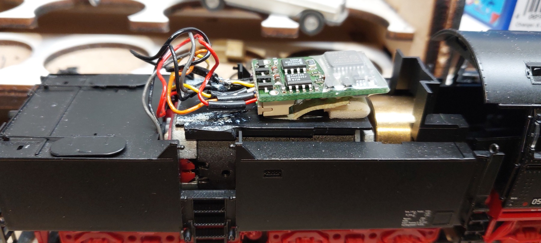

Ik heb een digitale Roco BR 052 art.nr. 43244 met een Lenz LE 130 decoder aan boord.
Ik heb de decoder uitgelezen met de Sprog3 en geprogrammeerd op adres 52.
Nu wil ik de loc laten rijden met de rijregelaar van de Sprog3 en die rijdt op de stand "vooruit" achteruit en andersom.
Hoe kan ik dit veranderen in de CV instellingen? Ik stuur een foto mee zoals de decoder ingebouwd is.

Je kunt ook de oranje en grijze aansluiting op de motor omwisselen.
Dan weet je zeker dat de verlichting ook juist omschakelt.
Groet, Bas

Het beste is om is de oranje en grijze draad andersom te solderen.
Alternatief is om cv 29, die standaard op 6 staat, met 1 op te hogen.

Hoe schakelt de verlichting? Want als de verlichting wel klopt met de rijrichting moet je vooral niet de draden andersom gaan solderen, maar de decoder anders programmeren.
Wellicht heeft de vorige gebruiker CV29 al anders ingesteld?

Ik heb net de draden andersom gesoldeerd en nu rijdt hij wel op de stand "vooruit" vooruit en andersom. CV 29 stond op 6 en had ik op 7 gezet maar dat maakte niet uit qua rijrichting. De verlichting schakelde eerst wel mee met de foute instelling mee, op stand "vooruit" reed de loc achteruit en de verlichting achter brandde ook maar nu brand de verlichting achter terwijl de loc vooruit rijdt.

Draden om solderen doe je alleen als de motor de verkeerde kant op draait terwijl de verlichting goed is.

Ja idd, en cv 29 van die LE130 hoort standaard op 4 te staan of op 5 voor de omgekeerde rijrichting.....
