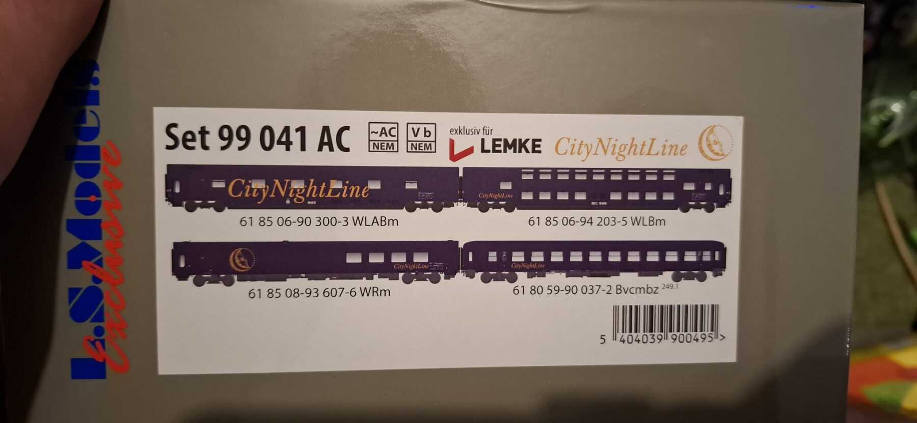

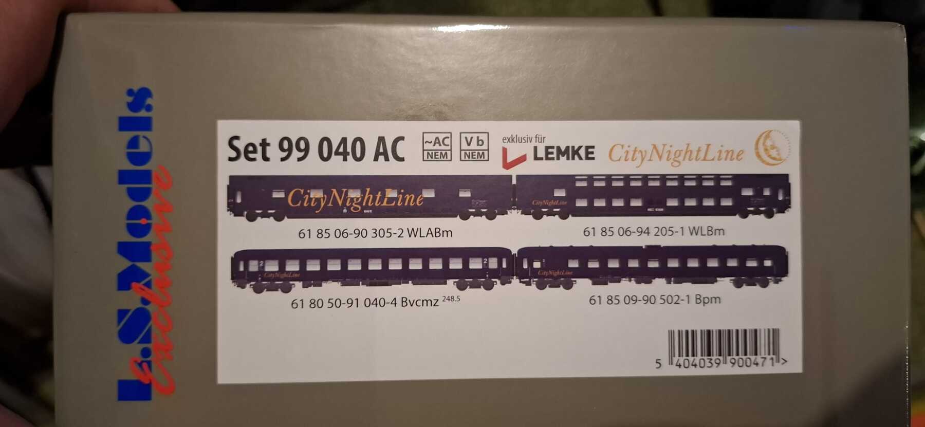

Goedenavond
Ik heb van LS Models/Lemke de CityNightLine sets 99040AC en de 99041AC
Maar zijn deze 8 wagens ooit een echte samenstelling geweest? en zo ja in welke volgorde heeft hij dan gereden?
Hopelijk is hier iemand die dit weet helaas reageert LS nooit op e-mails
de lijst met rijtuignummers komt hier onder
Eerst een lok zelf heb ik er de piko BR 120 voor nummer 51323
En dan de rijtuigen
61 85 06-94 205-1 WLBm
61 85 06-90 305-2 WLABm
61 85 09-90 502-1 Bpm
61 80 50-91 040-4 Bvcmz
61 85 06-94-203-5WLBm
61 85 06-90 300-3 WLABm
61 80 59-90 037-2 Bvcmbz
61 85 08-93 607-6 WRm
Of is dit niet de juiste volgorde?
Hopelijk kan iemand mij helpen
Info zoals in welke tijd deze combinatie heeft gereden op welke route en met welke lok is ook erg welkom
Foto,s van de wagens komen later deze zitten nu nog in de doos
Groetjes Jeremy

Niemand die iets weet?
Bor de Wolf
Berichten: 960
Re: LS Models/Lemke CityNightLine samenstelling??
07 October 2025, 07:53:17 »
Omdat dit allang uitvoerig behandeld is?
https://forum.beneluxspoor.net/index.php?topic=12690.0
Bor
Lid Houtense Koekenclub
Berichten: 8737
Spoor N
07 October 2025, 08:05:02 »
Citaat van: jeremy23 op 07 October 2025, 06:41:06
Geen idee maar met even zoeken vind ik een topic op DSO:
https://www.drehscheibe-online.de/foren/read.php?031,8121272,8122988
en diverse filmpjes:
https://www.youtube.com/watch?v=A-kQy6Jd9dY
https://www.youtube.com/watch?v=b3Di7CcSazY
https://www.youtube.com/watch?v=Q9vg7KDU7rk
https://www.youtube.com/watch?v=E2_KtTNHEEE
het lijkt erop dat je niet de juiste rijtuigen hebt, de WL's horen in een groepje te zitten gevolgd door de WR.

verst107
Berichten: 355
08 October 2025, 19:19:10 »
De beide sets beelden de Donau Kurier uit. Kijk maar eens op Vagonweb.de en bij wagenreihungen zoeken, 2004, treinsoort CNL en land Oostenrijk.
Deze trein kwam niet in NL. Met de rijtuigen uit de set kom je wel een aardig eind. Alleen de WLBm mocht hier niet komen, maar hij lijkt sprekend op een WLABm, dus alleen met een loupe zie je dat. Zoek op eerder genoemde site maar eens op Pollux en op Pegasus.
verst107
