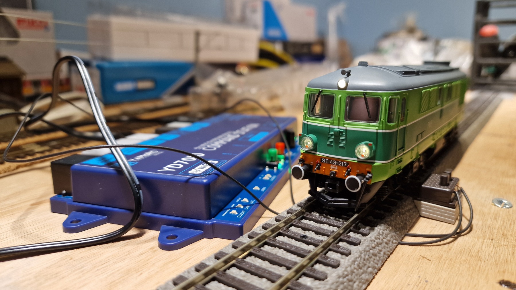

Overload gaat meteen aan als ik het adres bevestig, adres heb ik daar ook laten aanpassen op de ecos. Als ik hem daarna weer invul op de multimaus, gaat overload direct weer branden.
Rijden gaat op de ecos wel, maar onder geen mogelijkheid met de multimaus.
Arjan
Je kent het adres dat de decoder nu heeft?
Probeer eens in de adres-modus van de Maus aan te sturen.

« Reactie #43 Gepost op: 04 February 2026, 07:46:59 »
Uit de BNLS Encyclopedie:
Ook kan het voorkomen dat bij het programmeren van een sounddecoder een foutmelding verschijnt in de vorm van "err02" of "kortsluiting". Dit wordt veroorzaakt doordat de kortsluitbeveiliging van de centrale de grotere stroomopname van een geluidsdecoder als kortsluiting beschouwt. Dit probleem is te verhelpen door in één van de draden vanaf de centrale naar het programmeerspoor een weerstand van 47 Ω/1 watt op te nemen.
Bron.
Fotodijkje en fotodiorama
Obdam
Cegielski
  • Berichten: 133
Re: Lok adres programmeren lukt niet met multimaus
« Reactie #44 Gepost op: Vandaag om 22:02:11 »
Vandaag een yamorc yd7010 gekocht, en de locomotief doet het zoals een locomotief het hoort te doen (y)
Iedereen bedankt voor het meedenken.
Arjan
