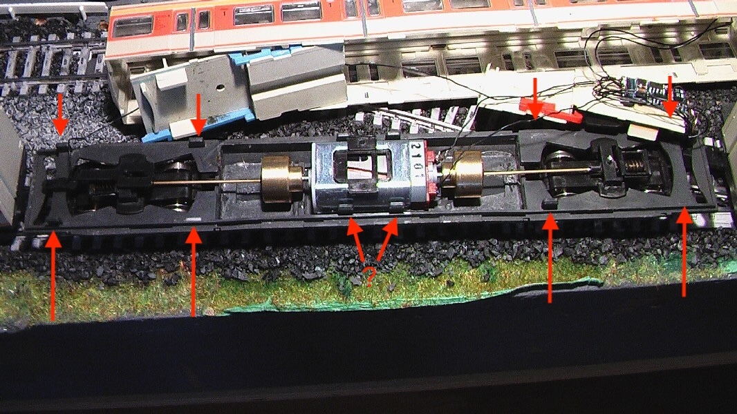

Hoi Ron,
Ik weet niet of je'm nog aan de kant hebt liggen...het is al een tijdje geleden.
Maar dit is hoe je de Röwa S-Bahn open kan krijgen.
Met een dun (mesje) aan de kopsekant het grijze dakdeel opwippen, de rest van het dak laat zich dan los klikken als je het zachtjes optilt.
Vevolgens kan je in de bak met een dunne schroevendraaier recht naar beneden langs de wand om de nokjes van het chassis naar binnen -weg van de kap- te drukken.
Met de schroevendraaier kan je de in het rood aangegeven nokjes los duwen.
Dit geeft je genoeg ruimte aan de buitenkant of van buitenaf iets tussen de bak en het chassis te krijgen om de in het geel aangegeven nokjes te lossen.
Sucess.
Martijn.
!! opgepast met de oudste uitvoeringen.
Daar gaat de voeding van de motor via 2 koperen staafjes vanaf de geleiders in het dak, naar beneden voor de motor.
Deze staafjes zijn vastgesoldeerd aan die geleiders en moeten eerst losgesoldeerd worden alvorens je de kast kan wegnemen van de bodem.
grtjs,
Saskia

« Reactie #19 Gepost op: 05 May 2025, 00:56:55 »
Soms moet je met wat minder angst gewoon even doordrukken. Een nagel onder de dakrand gewoon erin drukken. Ik zou geen mesje gebruiken. Overigens denk ik dat gezien de leeftijd, ook aan de foto's te zien, er dan best een clipje of meer kan afbreken. Je ziet het al op de onderstaande foto. Ik heb met pijltjes aangegeven waar de clipjes zitten. Een paar zijn er al afgebroken, dus ik denk dat het zonder schade niet zal lukken. Misschien zitten ze in het plastic van de ramen gedrukt. Dat is altijd lastig, want als je je gereedschappen (een credit kaart werkt ook wel) tussen zijwand en raam plaats, wat je meestal vanzelf doet, zit je niet goed. Even een stukje naar buiten buigen bij een van de clipjes en kijken of je kunt zien waar de clip in grijpt. Trouwens, als je 'm al zo lang ongebruikt hebt liggen, zou ik er niet zo bang voor zijn om wat schade aan te richten. Je doet er anders verder toch niks mee en het is natuurlijk veel leuker als je 'm kunt repareren. Is een leuk projectje om mee bezig te zijn. Maar goed, dat vind ik dan.
