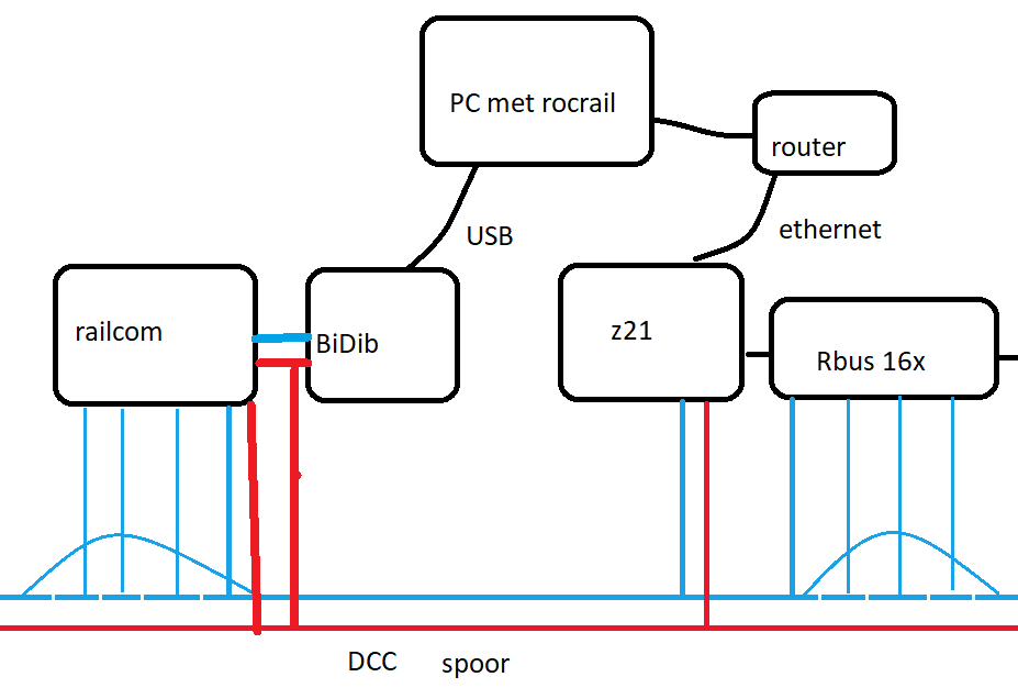

Met het risico nog meer nevel te veroorzaken hierbij zoals het volgens mij werkt.  Belangrijk is daarbij te zien, dat zowel de dikke rode lijn (evt. via de melder maar kan ook rechtstreeks) als de dikke blauwe direct verbonden zijn met de rail, dus dat tegelijkertijd beide centrales werkzaam zijn.  Dat kan dus niet.
Mocht dit niet kloppen dan hoor ik dat graag en ga ik graag terug naar de BiDiB schoolbanken.

Ja je maakt weer een grotere nevel van, goed gedaan  :'(. Je tekent er 2 lijnen er bij die ik bewust niet had getekend. De DCC lijnen van de bidib centrale gebruik je niet, die heb je niet nodig.... daarom zet ik ze ook niet op een afbeelding.
Dit heeft niks met BiDib te maken, jij bent gewoon simpelweg willekeurige dingen aan het roepen waarbij vrij duidelijk naar voren komt dat je er weinig tot geen kaas van gegeten heb.
Het enige wat de z21 moet doen, is de cutouts generen waardoor de de treinen tegen de railcom melder kunnen babbelen. De melder verstuurt dat via de bidib bus naar de centrale, de centrale sluist dat door via USB naar de PC en rocrail weet dan welke trein er op welke railcom melder staat.

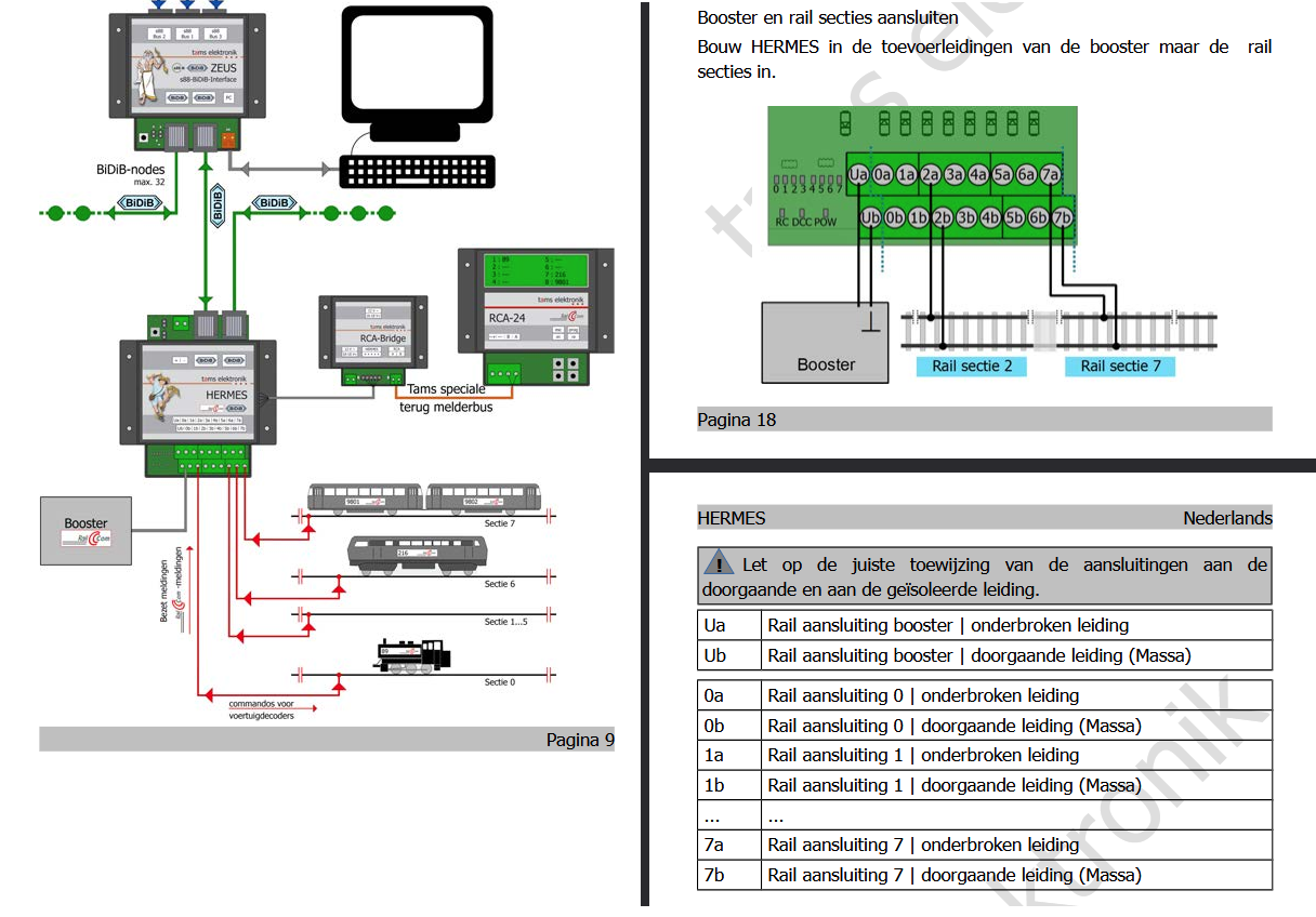

Die Tams Hermes ziet er overigens wel leuk uit, betaalbaar ook.
https://tams-online.de/HERMES
Tams heeft ook een losse BiDib interface waar per toeval ook nog 3x S88n aansluitingen op zitten, maar dat doet er niet toe ::)
https://tams-online.de/s88-BiDiB-Interface
Met die 2 dingen kan je railcom toevoegen en je hoeft niks van je z21 of je R-bus melders te vervangen.

Je ziet, behoorlijk oneens.  Ik heb hier de BiDiB met bezetmelding voor en dat is niet anders dan wat ik in het laatste plaatje laat zien.
Mijn advies:  niet aan beginnen, je ziet waar het toe leidt.
Ik zal me in mijn eigen nevelen terugtrekken.
De nevel trekt nog even op, voordat het overgaat in dichte mist.
De melder verstuurt dat via het korte BLAUWE (dus niet zwarte) lijntje naar de centrale.  Laat dat blauwe lijntje nou net één pool van de railspanning zijn !
Mist, heel dichte mist.
ABC  ontwikkelen BM4

Ja oneens met feiten, waarheid en logica zeker? Je blijft maar persistent willekeurige dingen roepen en levert niks concreets aan.
Je kan ook eens handleiding er bij pakken... Daar staat namelijk in hoe je dat ding moet aansluiten. Dat helpt meer dan een van mijn plaatjes te pakken en ficitieve draadjes te tekenen en dan zeggen dat het niet werkt.
 Je moet hier alleen in gedachte de booster vervangen door je z21
Zeer goed idee, want je kwakt nu nog meer onzin neer. Ik ga je trouwens op m'n negeerlijst zetten. Dit is gewoon zonde van mijn tijd.
Tussen die melder en PC interface, moeten helemaal geen blauwe of rode lijntjes komen. Daarom tekende ik ze niet Dat zwarte lijntje wat ik tekende moet de BiDib bus voorstellen. Die melder hang je aan de ringleiding en aan de te detecteren sporen en verder hangt die melder aan de BiDib bus.
