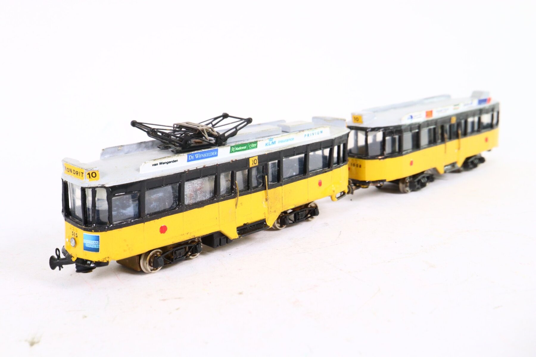

Ik kwam een defecte RET tram tegen (de museumtram 515+1008, lijn 10) Het was de bedoeling om de tram als statisch object op de achtergrond te plaatsen. Nu blijkt dat op de bedachte plaats geen plaats was, en er bleek dat de tram vanaf het stationsplein doorreed naar de straat aan de walzijde van het station (Rotterdam Maas lag namelijk aan de rivier, waar nu het voormalige Tropicana staat). Ik kwam hier achter na het bestuderen van een van de weinige foto`s van het station in voorbereiding van de scenery. Een rijdende tram is dan wel leuk.
Goed, tram open, en de boel eens bekeken. De koolborstels bleken scheef te zitten. Na richten van de fragile constructie draaide motor soms als het anker in precies 1 positie stond. Alle andere posities van het anker veroorzaakte kortsluiting. Na poging de collector te reinigingen is collector afgebroken Tevens bleek de aandrijving in het draaistel vast te zitten.
Het is gelukt om de boel iets soepeler te krijgen, maar zelfs de accu-tol had moeite om de (snaar) aandrijving soepel te laten draaien. Op Aliexpress een motortje gevonden welke zou kunnen passen. Succes waarschijnlijk nihil.

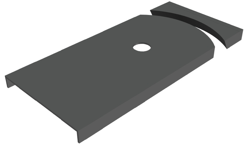

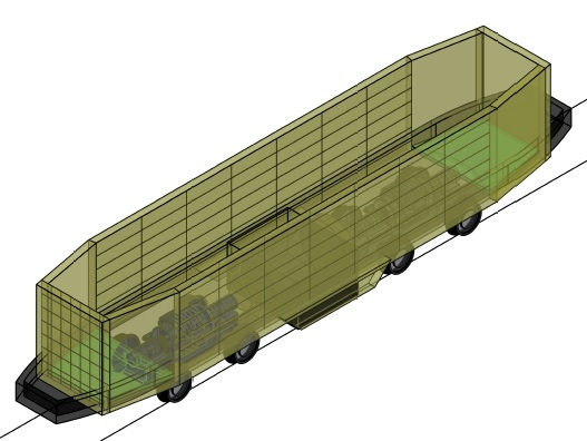

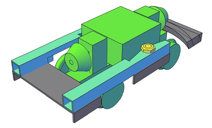

Van het onderstel en de bestaande RET tram 3d tekeningen gemaakt, en in de digitale wereld past het.

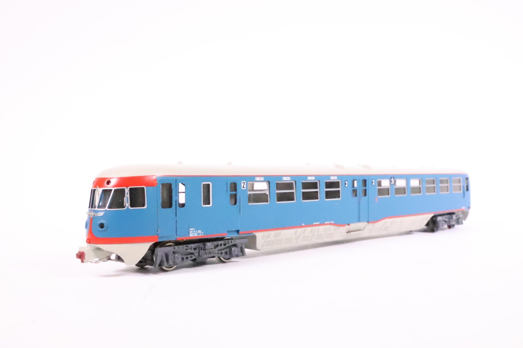

Geïnspireerd door het engineeren aan de RET tram gelijk door gegaan met de DE-1 van Schaalmodel Exact HO (Theo Roozen). Dit model wordt aangedreven door een Tenshodo WB-31 spud. Ik wist bij aankoop dat de aandrijving niet werkte. Motor draaide als een dolle, maar de assen draaiden nauwelijks. Na openmaken van de spud, bleken de tandwielen los te zitten. Met secondelijm de tandwielen vast gezet, maar dit hield een minuut of 5. De zoektocht naar een nieuwe WD-31 of een look-a-like strand steevast bij webshops buiten Europa.
Op dit forum regelmatig gelezen over de rijkwaliteiten van de spud, en eigenlijk wilde ik er geen. De zoektocht naar een alternatieve aandrijving is al even bezig. Een Roco 2200 draaistel zou kunnen. Die is iets te kort maar de wieldiameter is maar 0,5mm te groot. Groter probleem is het inbouwen van het draaistel en de motor zelf; Het draaistel klikt in een houder in het metalen onderstel. Een stukje van het metalen frame zou in de DE-1 geplaatst moeten worden. De motor zou vervolgens in de passagiersruimte moeten komen, wat weel problemen zou geven met de bevestiging van de kap op het chassis. De schroefpilaar zou zomaar in de weg komen te zitten.
Schaal technisch zou een draaistel van een EMD F7A of F9A kunnen. De Bachmann F7A heeft exact de juiste radstand, en de wielen zijn op schaal (grootbedrijf 1100mm -> 1:87 = 12,64mm) De F7A heeft wielen van 12.4mm. De wielen van de spud zijn echter 10.5mm, evenals de wielen in het loopdraaistel. Dit zou wel weg te moffelen zijn door het draaistel iets hoger in het frame te plaatsen. De F7A heeft een centrale bevestiging precies in het hart van het draaistel. Met een hoge messing bevestigingsbrug zou het draaistel in te bouwen zijn.
De 3d tekening wees echter uit dat de minimale radius te groot zou worden, waardoor de inzet op de modelbaan eigenlijk niet mogelijk is. Ook zou de motor in de passagiersruimte moeten komen. Ook lijkt het er op dat de totale hoogte van de aandrijving wel eens te hoog zou kunnen uitpakken. Een F7A is een hoog robuust model, terwijl de DE-1 een wat fijnere lagere bouw heeft

De draaikom zit bij het Halling draaistel onder de motor, en bestaat uit een strip met een pen welke in het draaistel valt, en 2 bevestigingsgaten. Passing in het 3d-model liet zien dat dat de rijhoogte nagenoeg gelijk zou zijn als bij de Tenshodo spud.
Om het draaistel te plaatsen moet en een flink gat gemaakt worden zoals bij de Lima/Marklin/Fleischmann klassieke motoropstellingen. Dit zorgt voor er voor dat er een dermate verzwakking van het frame van de DE-1 ontstaat dat de boel bij de 1e de beste aanraking tegen een ander railvoertuig of stopblok in een verbuiging resulteert. In het ontwerp heb ik het frame versterkt met messing kokers van 4x4 mm. Om voldoende wieluitslag toe te laten zullen er stukjes uit het messing kokerprofiel gehaald moeten worden. Ter hoogte van de wielen wordt het vierkante kokerprofiel een profiel in de vorm van een “G”. In de digitale wereld zou het stel de R1 boogstraal (356,5mm) van Fleischmann moeten kunnen hebben

Hier zijn de beloofde 3d modellen. Moest even uitvogelen hoe dat moest...
Ook foto`s toegevoegd van de tram en de DE-1
