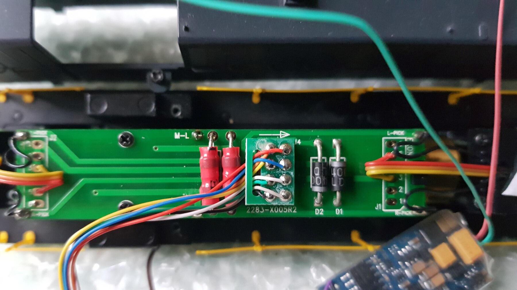

Beste mensen,
Bij het aansluiten van een geluidsdecoder Loksound 5 van de ESU kom ik een uitdaging tegen.
Het kan keurig d.m.v. 8 pint connector worden aangesloten op de printplaat van de lok NS 2433
Maar ik wil nog 2 leds voor zwaailichten monteren. Nu is dat niet zo moeilijk om dat via de aansluitingen van de decoder te doen doch !
Op de printplaat zitten nog aansluitingen die niet in gebruik zijn. Juist hiervan wil ik gebruik van maken.Ik kan nergens de technische details vinden van deze printplaat als onderdeel te vinden bij Roco met nr. 123203.
Wie kan mij verder hierin helpen, bijgevoegd een foto van de bewuste print plaat.
Dank alvast
Groeten Freddy Wijnbergen

Je kunt toch met de downloadbare software van Esu even uitpuzzelen welke cv's je nodig
hebt om de roze en lichtgroene aux3 en 4, die er nu "los" bijhangen, in te stellen zoals gewenst.
Niet vergeten een weerstand op te nemen van 1,5k.
In de software kun je ook instellen welke functietoetsen je wilt instellen.
Alleen even nameten waar je een +=blauwe draad kunt aftappen.

hier vind je wat uitleg die je mss kan helpen over de printplaat :
https://archive.traintastic.org/digikeijs/DRC2418.pdf

Ha,
met jouw bellejt kom ik in de richting, doch mij verbaasd het dat er nergens maar dan ook nergens technische omschrijving is van de aansluitingen van de gebruikte printplaat in de lok. Ik wacht nog af en hoop nog op een halleluja in dit draadje.

Wat wil je dan weten?
Het is nog een eenvoudige print waarop je de banen moeiteloos kan volgen. Zelfs op de foto is te zien dat bijvoorbeeld de aansluitingen 1, 2 en 3 rechts kennelijk met dezelfde printbaan zijn verbonden. Hetzelfde geldt voor de drie aansluitingen links. Ik ‘denk’ dat dat spoor naar de blauwe draad gaat, maar dat is op de foto niet met zekerheid te zeggen. Je kan zelf gemakkelijk constateren of dat klopt. Als dat klopt, dan heb je dus aansluitpunten voor de positieve kant (anode) van de leds.
Ik denk ook dat de groene draad op de stekker nergens op is aangesloten en de violette draad natuurlijk al helemaal niet. Die zou ik dan via een weerstand direct op de kathodes van de leds aansluiten. Maar nogmaals, bij deze eenvoudige print kan je goed zien hoe de sporen aan beide zijden van de print lopen en wat ze verbinden.

Als je de decoderstekker er uit trekt kan je het nog beter zien.
