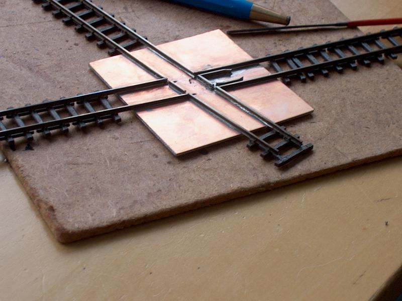

Beste,
Ik zou dicht ( zo dicht mogelijk) bij de kruising (waar de rails tegen elkaar komen) een uitsparring maken ( twee keer) en die opvullen met twee componenten lijm.
dan maakt niks contact en geen moeilijke schakelingen.
er vanuit gaand dat de loc op beide draaistellen stroom afneemt.
dave

OK Dave,
da's duidelijk, dank je.
Voor zover ik weet (loc moet nog 'binnenlopen') heeft de loc afname op beide asjes.
Hopelijk gaat het (gebrek aan) gewicht geen parten spelen...
Met vriendelijke groet, Bob (DHG500) .

Onderstaand een plaatje van de vooruitgang. Die is helaas nog beperkt doordat ik momenteel niet langer dan 5 min. achtereen kan zitten. Dat gaat wel weer over en dan hoop ik de kruising vlot af te maken.
Langs de binnenzijden van de spoorstaven heb ik inmiddels de koperlaag doorgeslepen. Vandaar het wat rafelig uiterlijk van de spoorstaafzool. Dat valt straks uit beeld omdat dit in de bestrating komt te liggen. Als later alle strijkregels zijn aangebracht breng ik ook daar de nodige scheidingen aan, evenals de door Dave voorgestelde ES-lassen.

beste,
Nog even een paint product voor duidelijkheid, zoals ik het eerst zou proberen.
Dave
