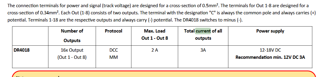

Kun je op 1 uitgang van een DR4018 meerdere wissels (3) aansluiten in combinatie met een multimaus?

Dat kan als de 4018 de stroom kan leveren voor 3 wissels tegelijk.

Ik betwijfel het met 2A.
Over welke wissel aandrijvingen hebben we het precies?

Minitrix aandrijving 14934 en 14935

2 gaat nog goed, met 3 wordt het lastig. Iemand een idee hoe je met 1 commando uit de multimaus 3 wissels tegelijk kan omzetten?

ja, 3 uitgangen het zelfde adres geven
Of de draden van de drie wissels op één uitgang zetten (mits ze samen niet meer dan 2A trekken.
Optie 1 is veiliger.

Kan dat, drie uitgangen van de 4018 hetzelfde adres geven of heb je dan drie keer 4018 nodig?
Het valt me al mee dat de 4018 twee Minitrix wisselaandrijvingen wil schakelen. Een bruikbare oplossing is de 4018 een relais te laten schakelen en dan met een aparte voeding en via de relaiscontacten de wissels te schakelen.
Netter is een wisselstraat schakelen. Dan schakelt de centrale wissels op verschillende adressen één voor één, maar de Maus heeft die optie niet standaard. Volgens mij had Bas er iets op bedacht.

Dat klopt, meeluister apparaat genaamd multimaus enhancer

Via functiemapping kun je binnen dezelfde DR4018 drie uitgangen aan hetzelfde adres koppelen.
