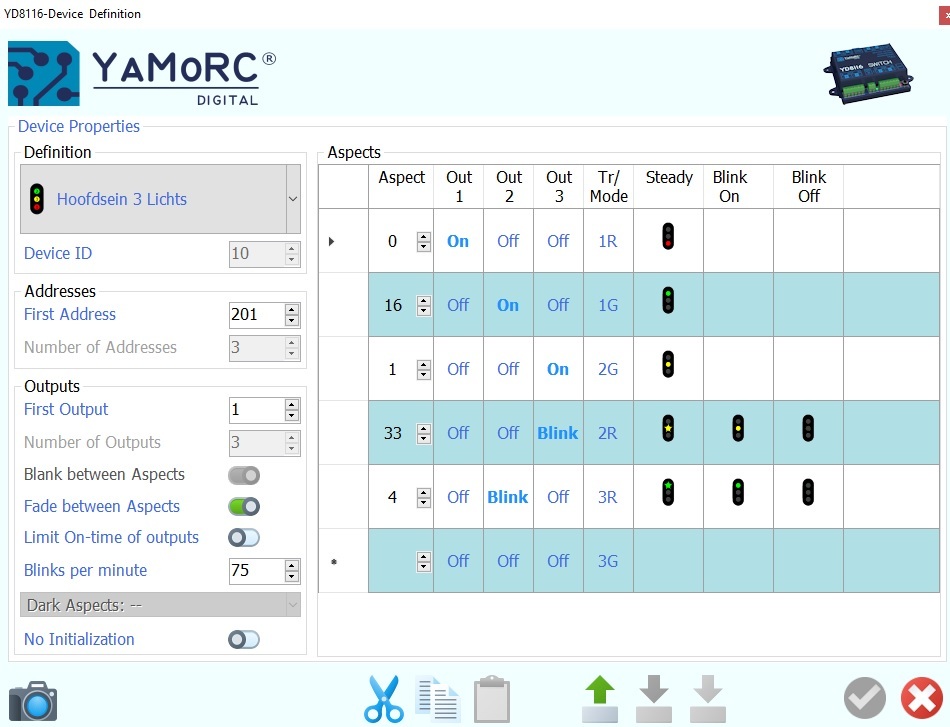

Ik heb met configureren via de  gescheiden USB aansluiting de  8116 prima kunnen configureren en kan ook de led's (3 kleuren seinen) prima testen met het Yamorc programma.  De voeding is een aparte 12V aansluiting en na configureren heb ik de railspanning aangesloten. 1e adres van het 3 kleuren sein A = 201 op de 8116    De Z21 is een Zwarte voor het geval iemand het vraagt  :-)

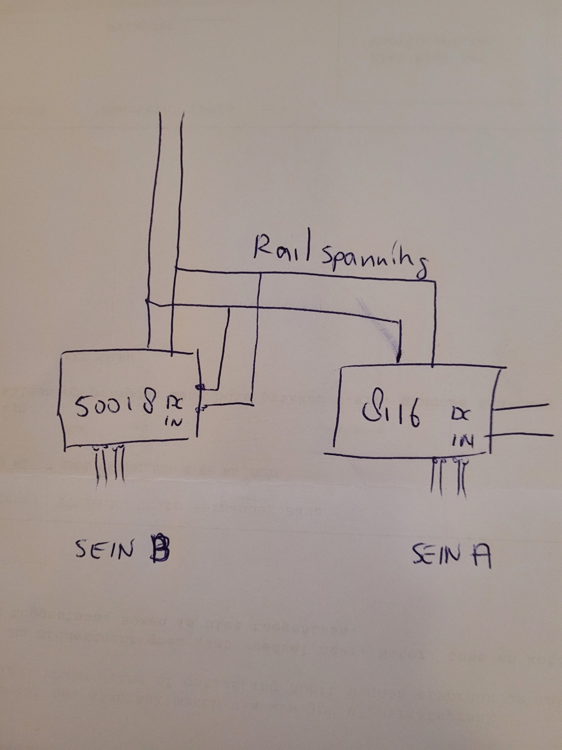

De 8116 heb ik met een separate voeding van 12V op de DC ingang aangesloten.

Een snelle schets:

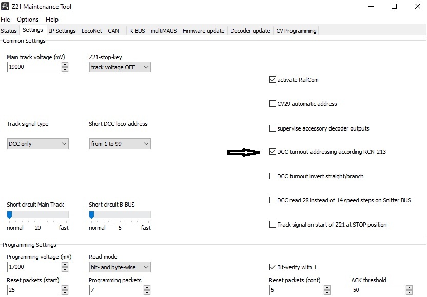

Ik heb de Z21 ingesteld en het enige vinkje met RCN-213 aangevinkt. Geen idee of ik hiermee DCCext heb enabled. Dat kon ik niet vinden in de maintenance tool of in de Z21 app.

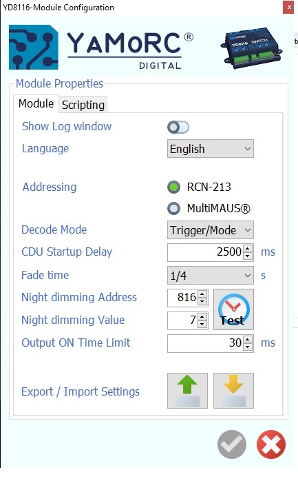

Daarna heb ik de YD8116 geconfigureerd via usb:

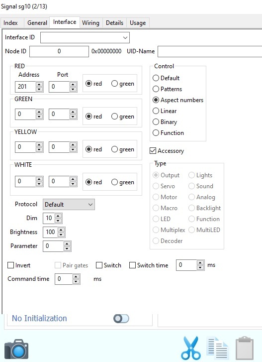

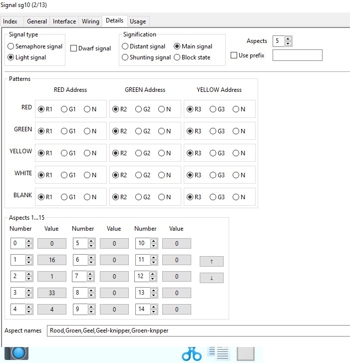

In Rocrail heb ik de sein instellingen overgenomen voor een 3 weg sein met 5 standen vanuitRocrail:
Helaas werkte het sein op de YD8116 niet. Ook het andere sein (adres 61 maar heb ik geen plaatjes van) op de 50018 werkt niet (Dus ik heb een volgende aanpassing op de YD8116 gedaan, aspect aan:

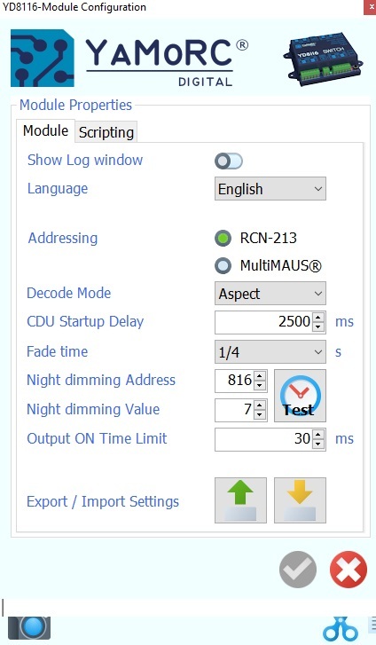

Ook nu werkte het sein niet.  Ook het andere sein op de DK50018 werkt niet.  Ik heb de aanpassing in de Z21 weer ongedaan gemaakt (zie zwarte pijl in Z21 plaatje en het sein op de DK50018 werkt nu wel maar op de YD8116 wil het sein nog niet reageren....  Ik ben aan het testen op het program spoor met beide decoders. Maar ik denk dat dat geen probleem zou moeten zijn, immers de DK50018 werkt prima (na de aanpassing in de Z21, vinkje uit bij zwarte pijl)

Ik ga het sein instellen op de YD8116 in Rocrail zoals in de 50018. Ik neem aan dat dat zou moeten werken als ik de "aspect" instelling weer terug zet in "trigger/mode"  ?  Maar ik dacht dit al eens te hebben ingesteld en het werkte niet.  Enfin deze setting nog maar eens proberen....
Aanames zijn praktisch nooit goed...
De YD8116 en de DR50018 zijn twee KOMPLEET verschillende beesten....
Mogelijkerwijs is de YD8116 "compatibel" met die DR, wanneer je ipv "Trigger/Mode" daar "Binary" selecteerd.

Hartelijk dank voor de reactie....   Karst, je bent me net voor, ik heb de Z21 naar versie 1.45 geupdate en geherstart  (het lijkt wel Windows)..
Met de setting "aspect" in de YD8116 en de geupdate Z21 stuurt de Z21 de YD8116 prima aan en worden de seinbeelden goed weergegeven (ook op de 50018)   :-)
Kortom een gevalletje software in de Z21 controller te oud denk ik, probleem nu opgelost......
Inderdaad zeer eenvoudige configuratie in zowel de YD8116 en in Rocrail.
Hartelijk dank voor de meedenken  :-)

Je kunt DCCExt niet 'aan' zetten in de Z21, maar het zou maar zo kunnen dat de oude software de commando's niet herkende.
Door de optie RCN-213 aan te zetten begint de Z21 bij 1 te tellen bij de wisseladressen, net als andere centrales. Die optie heeft dus niets met DCCExt te maken.
