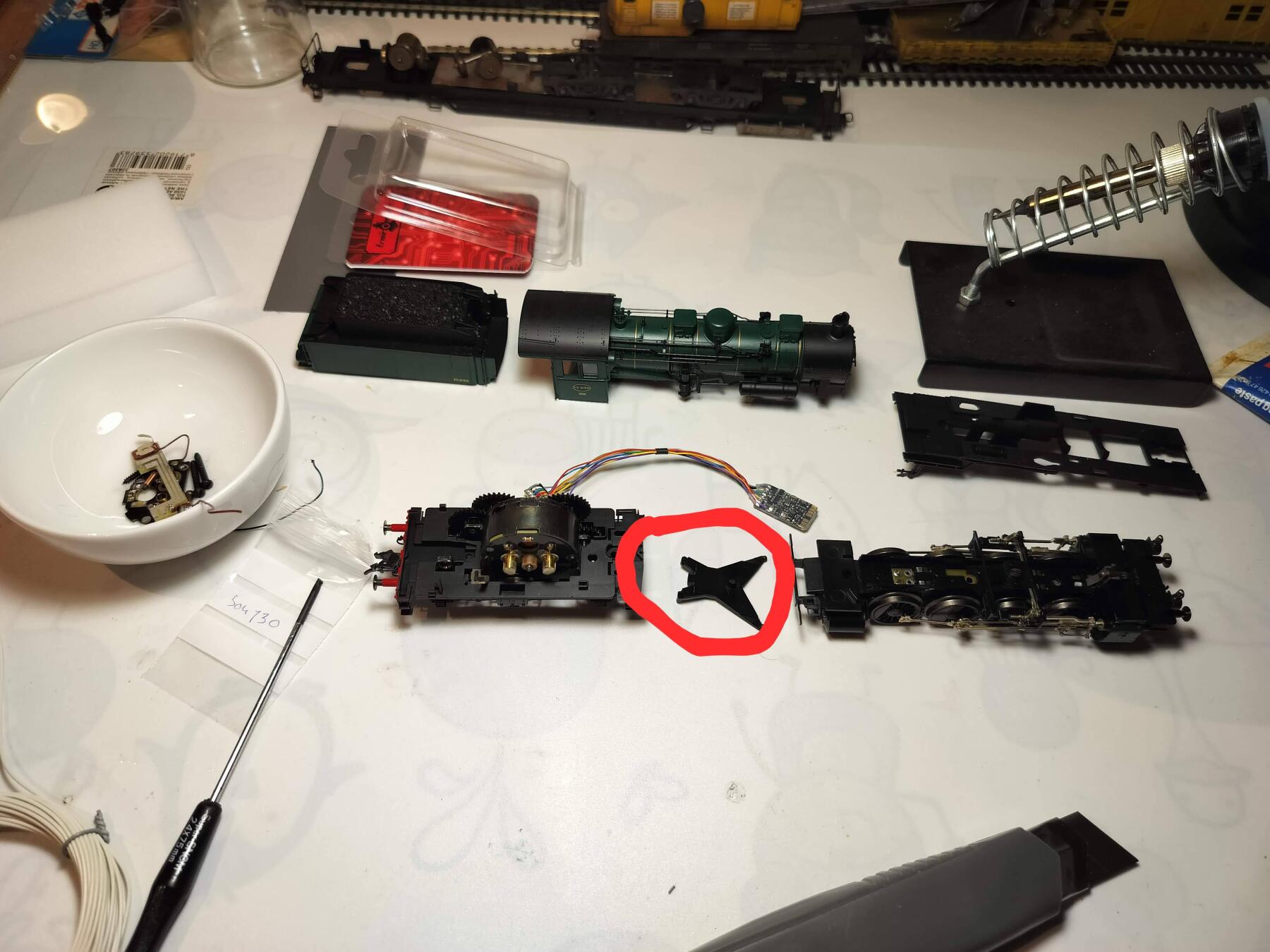

Ik ben zelf een 934155B van de NMBS aan het digitaliseren. Weet iemand hoe ik het plaatje waarin de draden van loc naar tender lopen kan open krijgen zonder het kapot te maken?
Vrees dat als ik er teveel kracht ga opzetten het gaat breken.
Grts

het plaatje van de koppeling deksels kan je er voorzichtig afhalen. ( zit er opgedrukt) ik heb dit zelf ook gedaan met het digitaliseren van mijn Fleischmann DDR 55
lukt dit niet, dan kan je met een dun koperdraadje de decoder draadjes er doorrijgen.

Toevallig heb ik ook zo’n machine
. Ik heb hem niet gedigitaliseerd, maar heb wel
ervaring met dat plaatje
. De een zit aan de ander vast met plastic pootjes, waarvan de bovenkant is versmolten, zodat het plaatje zit vastgeklemd. Op deze foto kun je dat, met een beetje moeite zien:
Links van de rij met drie rondjes, zie je er nog twee. Dat zijn de pootjes van het plaatje aan de onderkant, vanuit deze positie gezien.
Bij mij was het origineel kapot en heb ik een nieuwe gemonteerd, waarbij ik de boel gelijmd heb. Ik zou in jou geval proberen de bovenkant van de vier pootjes (aan de tenderkant zitten er nog twee) eraf te snijden of te boren, zodat je nog zoveel mogelijk overhebt. Een alternatief is voorzichtig doordrukken of, met een hobbymesje, ze uit elkaar halen. Probeer niet de pootjes eraf te snijden. Die kun je dan weer gebruiken om de twee platen aan elkaar vast te lijmen.

Ik heb uiteindelijk de plaatjes gescheiden door er met een mesje tussen te gaan en de pootjes af te snijden. Los wringen lukte niet omdat de pootjes idd versmolten zijn.
Wanneer ik de draadjes geplaatst heb zal ik ze met een drupje lijm terug samenvoegen. Normaal gaan ze hierna nooit meer uit elkaar moeten.
