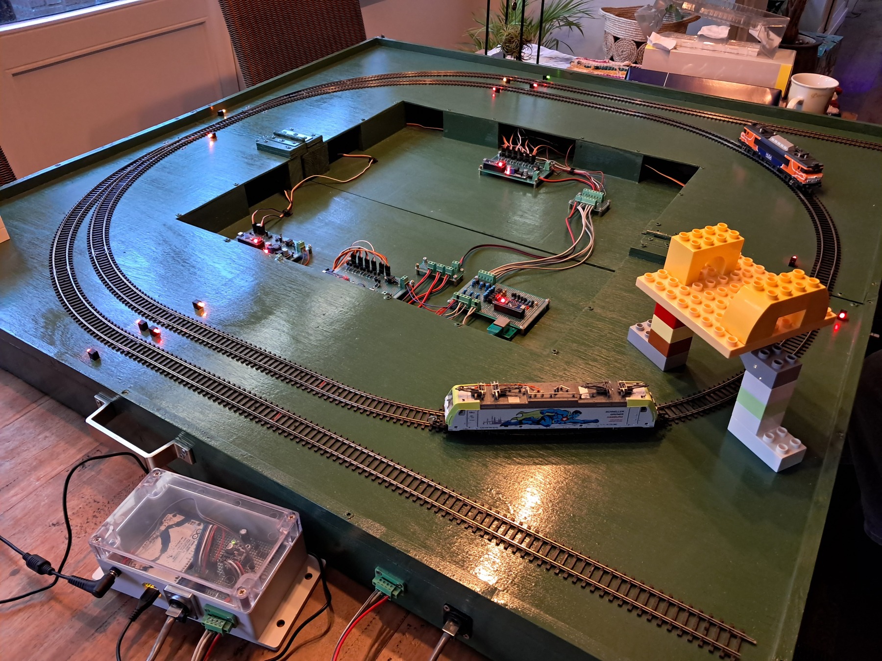

In 2021 zijn we verhuist en sinds die tijd staat mijn grote baan 'Swird' te wachten om weer opgebouwd te worden. (Zie
https://forum.beneluxspoor.net/index.php?topic=47025.0
). Aangezien de kamer waar dit moet gebeuren nog niet af is ben ik recent aan een simpel testbaantje begonnen.
Zo kan ik toch een beetje prutsen aan een baan en mijn software, en het materieel kan weer eens een een conditie rit maken.
Het is een 'kofferbaantje' geworden van 122x122 opvouwbaar in een 'koffer' van 122x61.
Inmiddels is hij groen geschilderd en ben ik begonnen met digitaliseren: De baan is in 6 blokken verdeeld, en de twee wissels worden bediend met servos.

Re: Kofferbaan HO
24 December 2023, 22:51:21 »
Leuk!

Re: Kofferbaan HO
25 December 2023, 00:13:15 »
Ideaal . Als je weinig ruimte hebt. Mooi bedacht om dat in een koffer te verstoppen.

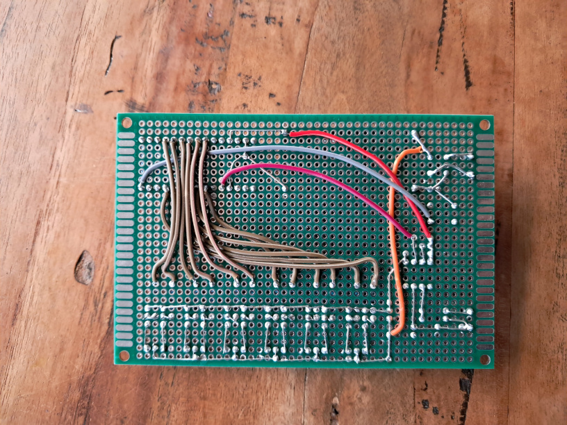

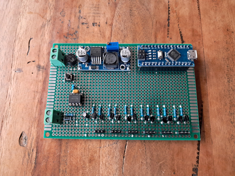

Een arduino doet dienst als S88 detector. Aangezien ik maar zes blokken heb gemaakt zittern er ook maar zes detectie circuits op.
Ook op basis van een arduino nano heb ik een wissel decoder gemaakt. Hij kan 4 servos aansturen, er zitter nu maar twee op. Per servo kunnen de twee wissel standen met behulp van een twee potmeters ingesteld worden.
Zo ziet het binnendeel er met alles gemonteerd uit.

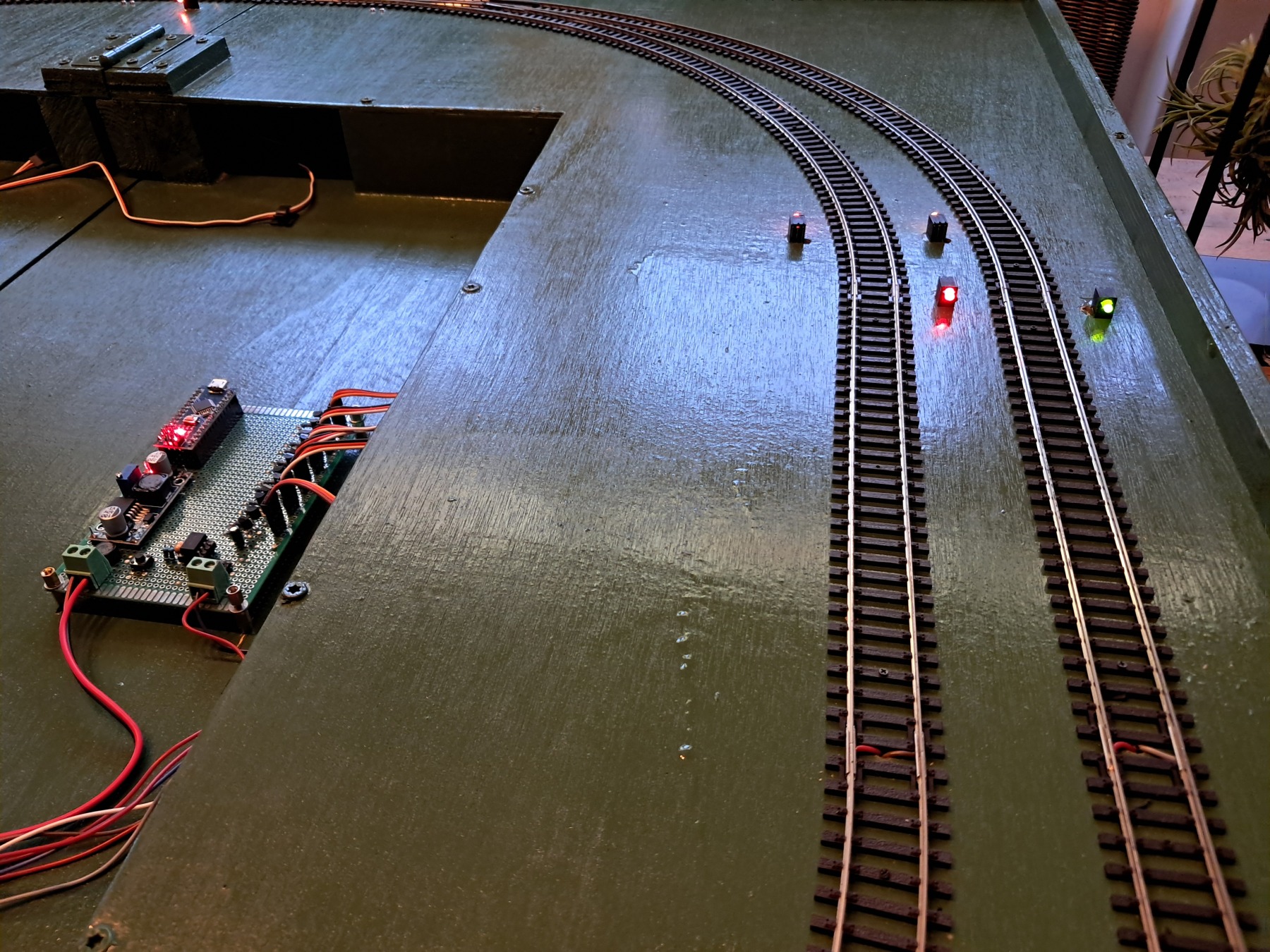

De dagen zijn weer donker en er wordt weer wat aan het koffertje geknutseld.
Binnenkort komen er seinen op de baan, maar de decoders zijn al af.

31 December 2024, 00:51:10 »
Inmiddels rijden de treintjes hier al een tijdje met werkende seinen.
Het is wat beperkt, maar het levert een aardige versie van het nederlandse seinstelsel op. (Als je de cijferborden er zelf even bij denkt)
