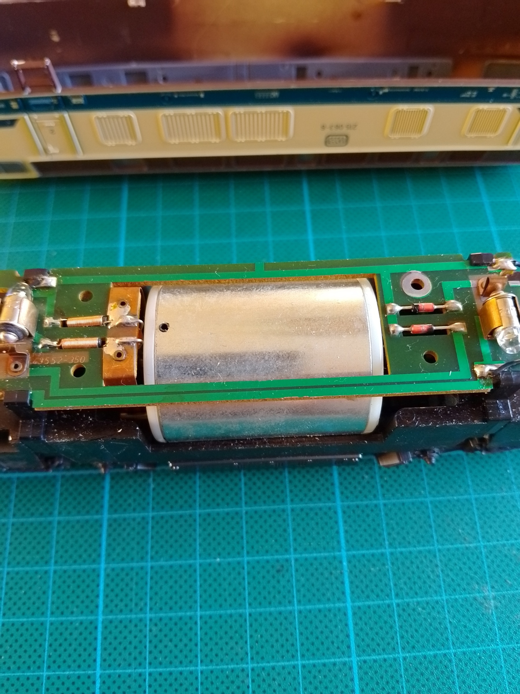

Goedemiddag,
Ik ben van plan een oude Roco BR215 (art. 43450) digitaal te maken met een 6 pins ESU Lokpilot 5 (DCC).
Het volgende heb ik in gedachten (zie foto):
- 2 spoeltjes in de printplaat verwijderen (links van de motor)
- 2 diodes in de printplaat verwijderen (rechts van de motor)
- 12V lampjes vervangen door 19V of Led retrofit
De motor heeft kunststof schilden en maakt geen contact met het chassis (gecheckt met multimeter).
De draadjes van de decoder verbinden met 2x wielcontacten, 2x motor en 2x lampjes (uiteraard rekening houdend met de juiste kleur); de "andere pool" van de lampjes verbinden met de blauwe draad van de decoder...
Vraag 1: Is bovenstaande juist, of zie ik iets over het hoofd of verkeerd?
Vraag 2: wel of geen interface gebruiken; ik heb denk ik genoeg ruimte, maar voel er zelf meer voor om de decoderdraden te solderen zonder gebruik van interface; belangrijk is dan wel dat zo'n decoder een beetje lang meegaat?
Graag advies... en bij voorbaat dank.
Groet, Herb73

Re: Digitaal maken Roco 43450
« Reactie #1 Gepost op: 03 October 2024, 15:57:11 »
Persoonlijk zou ik de hele printplaat er uit halen en gelijk LED verlichting er in maken.
Die gloeilampen trekken relatief veel stroom i.t.t. leds en de decoder kan maar beperkte hoeveelheid stroom hebben.
Rood en zwart naar de stroomafnemers.
Grijs en oranje naar de motor.
geel en wit naar de resp. ledjes en nog een blauwe naar allebei de ledjes.
« Reactie #2 Gepost op: 03 October 2024, 16:14:36 »
Naast weghalen componenten moet je in ieder geval ook een paar leidingsbanen doorhalen, want de andere pool van de lampjes is nog rechtstreeks verbonden met de stroomafname van de wielen.
De oude "dikke" motor kan soms ook veel stroom trekken, dus dat is iets om qua decoder rekening mee te houden
« Reactie #3 Gepost op: 03 October 2024, 16:35:24 »
En als je de lampjes door ledjes vervangt, niet vergeten om een weerstand in het lichtcircuit op te nemen!
« Reactie #4 Gepost op: 03 October 2024, 16:36:16 »
In de blauwe dan...
Carpe Diem
  • Berichten: 22803
« Reactie #5 Gepost op: 03 October 2024, 16:47:09 »
... maar die heeft een decoder met een zespolige aansluiting niet. Dus is het ook niet erg om de aansluiting van de verlichting met de stroomafname te laten zitten. Sterker, dat is dan de bedoeling.  :)
« Reactie #7 Gepost op: 03 October 2024, 17:02:57 »
De Lokpilot 59626 heeft ook een blauwe draad, die hangt er los aan - dus niet vast aan da NEM plug.
Groet, Herb73

  • Berichten: 22803
« Reactie #12 Gepost op: 03 October 2024, 17:21:31 »
Okay, maar per se nodig is die niet.
