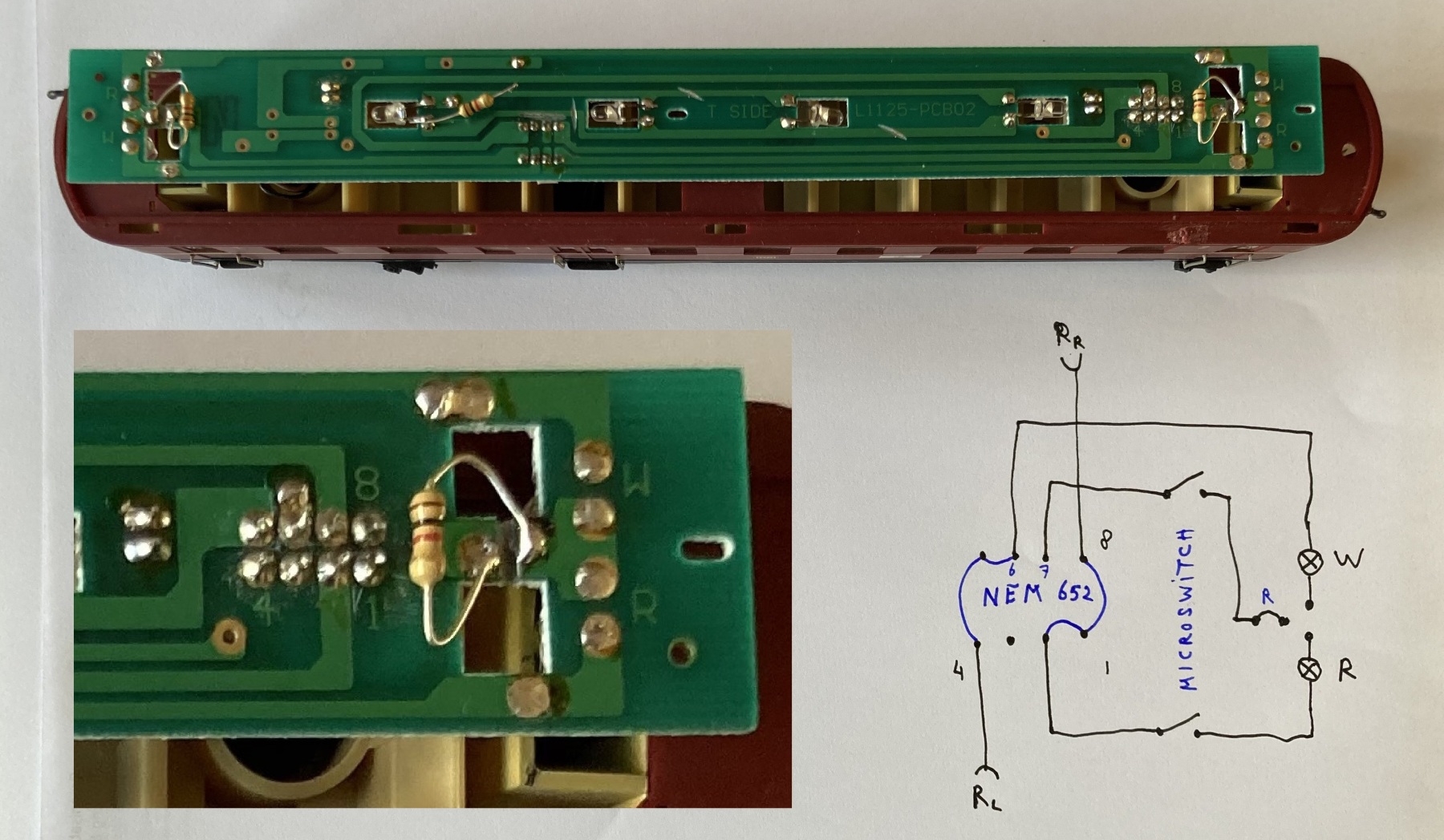

In het Wohnzimmer AW is een VT 25 met stuurstandwagen VS 145 binnengekomen. Dit is een Liliput L112501, vanaf fabriek digitaal voorbereid met een NEM652-decoderaansluiting. De vorige eigenaar heeft het treinstel voorzien van een decoder en functiedecoder, en heeft de gloeilampjes voor binnen-, sluit- en frontverlichting vervangen door LED's. Dit is in een ander AW getest en werkte.
Nu is begonnen aan het terugbouwen naar analoog. Om te beginnen met de VS: daarvan is de decoder verwijderd, en de meegeleverde
dummy-stekker
gemonteerd. Op de rollenbank doet in eerste instantie niets het. Ik zou verwachten dat de front- en sluitseinen netjes afwisselen en dat de binnenverlichting het doet in één van beide rijrichtingen. Aan de onderkant van de bak zitten microswitches waarmee elk van de vijf lichten aan- of uitgeschakeld kan worden. Geen enkele combinatie levert iets brandends op.
Mijn vraag is eigenlijk:
heeft iemand een foto / schema van de originele printplaat?
Want, met bekijken en meten van de verlichtingsprint en alles wat eraan vastzit, kom ik tot de conclusie dat het zo niet kan werken. Maar ik weet ook niet hoe ik de boel weer zoveel mogelijk terugkrijg naar het origineel.
De printplaat ziet er nu zo uit:
Bovenaan is de hele verlichtingsprint te zien, linksonder is ingezoomd op de rechterkant van de print. Ernaast heb ik het schema getekend dat ik heb uitgevogeld:
De lampjes W en R zitten in het schema rechts, net als op de print (aan de onderkant).
Bij de blauwe R in het schema zit de weerstand zoals op de print. Origineel is hier de printbaan doorverbonden
Bij de NEM-connector zijn In het blauw de verbindingen van de dummystekker aangegeven
In het schema zitten de microswitches tussen de NEM-connector en de lampjes; op de print zit de connector voor de switches verder naar links
De print is dubbelzijdig. Aan de onderkant zitten:
de connectoren voor de stroomafname (een per draaistel)
de connector voor de microswitches
de LED's voor de front- en sluitseinen
de dummystekker
Aan de zichtbare kant van de print zijn wat verbindingen verwijderd, om de LED's van de binnenverlichting in serie te laten branden en om de voorschakelweerstanden toe te kunnen voegen. De binnenverlichting laat ik nu even buiten beschouwing.
Op de print zit, zo te zien, de gemeenschappelijke aansluiting van een front- en sluitsein (W, R) in het midden. Daar is ook de weerstand toegevoegd voor beide LED's. Maar als ik de printbanen, bedrading en microswitches naloop, blijkt dat de bovenste, horizontale baan die van links naar rechts loopt, via aansluiting 6 van de NEM-connector is verbonden met de linker rail. Het schakelen van de front- en sluitseinen met de microswitches gaat als volgt:
Het frontsein links (W) en het sluitsein rechts (R) zijn, via de onderste horizontale printbanen, verbonden met de micoswitches 1 en 4
De microswitches zijn verbonden met aansluiting 2 van de NEM-connector
Via de dummystekker is 2 verbonden met 8
Aansluiting 8 is verbonden met de rechter rail
De gemeenschappelijk aansluiting van front- en sluitsein, aan elke kant, is via printbanen verbonden met de microswitches 2 en 5
De microswitches zijn verbonden met aansluiting 7 van de NEM-connector
Op de dummystekker is 7 nergens mee verbonden!
Dat laatste verklaart waarom de front- en sluitseinen nu niet branden, maar dan rijst de vraag hoe het analoog werkte met de originele gloeilampjes. Dan moeten er overigens ook diodes aanwezig zijn geweest. Ik vermoed dat die in de vierkante uitsparingen van de printplaat zaten. Op basis van de aanwezige soldeeraansluitingen denk ik dat ze parallel aan de lampjes geschakeld waren.
Maar zelfs als aansluiting 7 met de rechter rail is verbonden en de diodes aanwezig zijn, krijg ik volgens mij geen werkende schakeling.
Nogmaals: het handigst is als iemand een foto heeft van een originele printplaat.
Laatst bewerkt op: 21 September 2024, 21:10:49 door Ferdinand Bogman

Je maakt het jezelf wel moeilijk. Waarom stop je er niet een decoder in die ook analoog werkt?

Tsja, ik ging ervan uit dat het terugbouwen naar analoog, met behulp van de dummystekker, een fluitje van een cent zou zijn. Toen dat niet werkte, dacht ik dat wel even uit te pluizen. Dat blijkt lastiger, maar is stiekem wel leuk.
En ik heb weinig verstand van digitaal rijden. Ik weet wel dat locs met een decoder analoog ook rijden, maar hoe zit dat met een functiedecoder in een stuurstandwagen? Werkt de binnen- front- en sluitverlichting dan zoals je zou verwachten?

Om het mezelf makkelijk te maken heb ik het advies van Sven opgevolgd en de originele functiedecoder weer teruggezet. Ook dan werkt het nog niet helemaal perfect: de LED’s van de front- en sluitverlichting in de stuurstandwagen brandden in de verkeerde rijrichting en moest ik verwisselen. Ik weet niet of dat bij de digitale test ook al was.
De motorwagen doet het analoog ook gewoon met decoder, inclusief een schijnbaar voorgeprogrammeerde optrek- en remvertraging.
Voorlopig laat ik het zo, maar ik vind het een beetje zonde om een treinstel rond te laten rijden met decoders erin die eigenlijk niet nodig zijn. Ik ga het mezelf later toch nog een keer moeilijk maken
