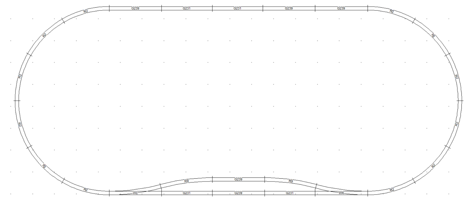

En begin met iets eenvoudigs, zoals dit:
Laatst bewerkt op: 15 July 2024, 16:41:20 door AlbertG

Jack, welkom! Maar je vraag is veel te summier.... geef wat meer info wat je wilt, wat je hebt. 140 x 430 is een rare maat omdat je daar van 1 kant niet meer bij kunt. Hoe staat het in de ruimte, wat wil je als basis? Dus een tafel in de ruimte, baan rondom tegen de muur etc etc.
Digitaal; z21 of Z21, dat maakt een beetje verschil. Dus kom maar op!

Hoi Ronald dank voor je reactie.
Niet de meest makkelijke variant tegen twee vaste kanten, maar wel 2 "mangaten" .
Ik akn ook alles nog wijzigen. Ik heb door de vele jaren heen ( > 50 jaar) veel verzameld maar te weinig tijd om eens echt aan een stuk door te gaan.\Door alle wisselen in digitale mogelijkheden zie je door alle bomen het bos niet meer.
ik wil dat iemand mij een duidelijke start kan geven waarbij Z21 - Itrain een basis is . Maar dan is er nog de verbinding tussen baan (secties) en wissels en de Z21 en Itrain door middel van Yamorck of ??
Is het verder ook verstandig om de wissel middels wisselmotoren, servo's te bedienen of kan het ook middels de eigen Roco aandrijvingen?
Een duidelijke uitleg zou welkom zijn.
