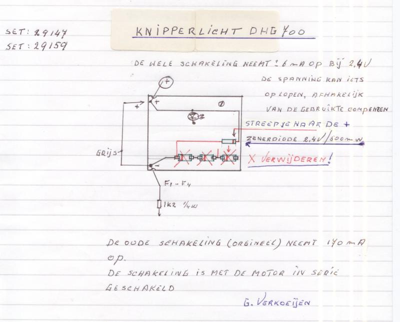

Beste Robkop,
Om het knipperlichtje van de DHG 700 op een F functie om te zetten is heel eenvoudig, een weerstandje van 1200 ohm, een zenerdiode van 2,4 V vervolgens de drie diode's verwijderen op die plaats de zenerdiode en een doorverbinding maken.
Heb er net weer 2 stuks omgebouwd.
Als u nog belangstelling heeft voor het schakelingentje stuur maar een e-mail naar:
dezolder@home.nl
Ps. ik ben helemaal nieuw in het forum ik weet nog niet hoe precies alles werkt.
groet dezolder

Goede morgen Robkop, u heeft post.
Groet
G. Verkoeijen

Van Dhr. Verkoeien een schema ontvangen (met vriendelijke dank)
en zal dit hierbij plaatsen
Dat is wellicht voor meer forumleden interessant.
Zelf zal ik eerst mijn originele printje uitproberen zoals het origineel geschakeld was en dan deze wijziging uitproberen.
(kan even duren
De groeten van Rob
