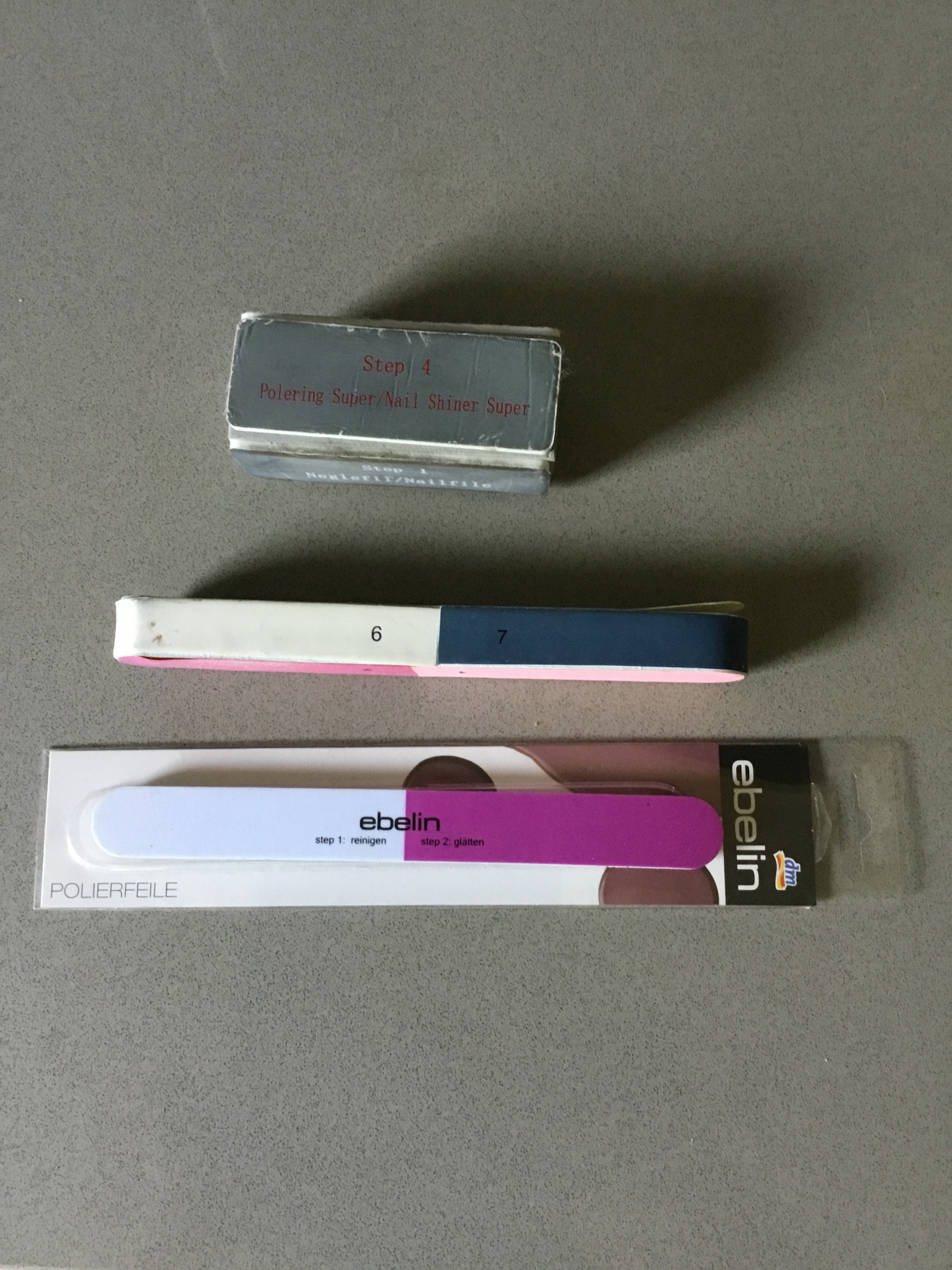

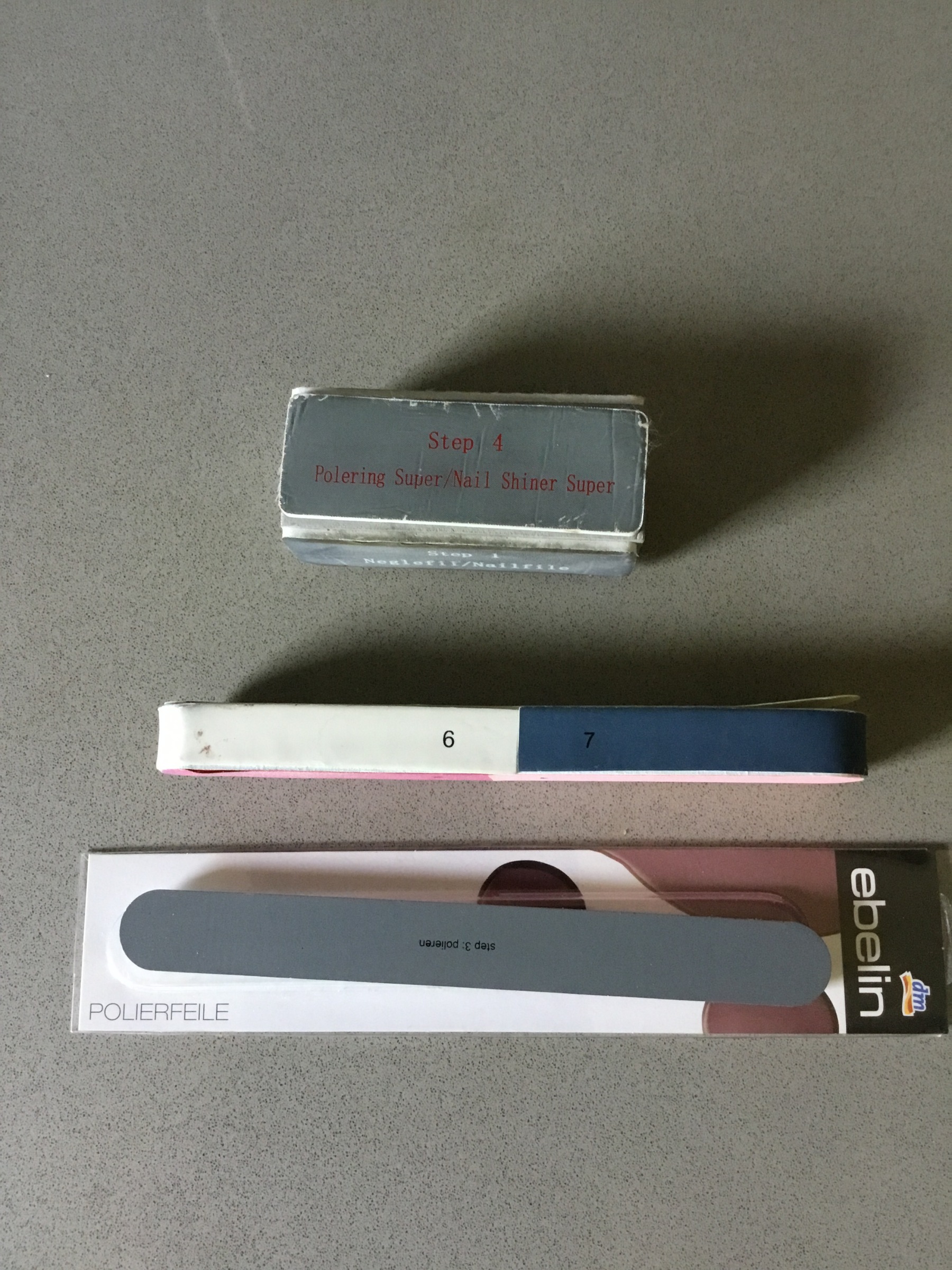

https://www.kruidvat.nl/essence-4-in-1-profi-file/p/5805021?gad_source=5&gclid=EAIaIQobChMIzpWpyJ-ahwMVu5uDBx2S_QXlEAQYAiABEgKqVfD_BwE
Ook doorzichtig plastic weer helder gemaakt.
Voor het  alleen weer laten glanzen is stap 6,7 (1/7) of alleen een 3 (1/3).
Niet te fanatiek want dan kun je het plastic laten smelten. ;D
Zo'n projectje heb ik nog liggen, die vijlen van de dm heb ik laatst ook in de winkelwagen zien liggen, dus eens kijken waar moeder de vrouw ze heeft neergelegd.
Ben al eens met een krabbertje bezig geweest, de verf is wel verwijderd, maar mooi glanzend is het 'raam' nog niet geworden.
Bedankt voor de tip!  (y)

@Richard. Gebruik het bijv. Als ik zelf lichtgeleiders maak. Na het zagen er eerst even met glasvijl ( uit het assortiment van je vrouw) in vorm slijpen. Daarna met 1,2,3 polijsten. Idem dito met verlijmde of aangetaste ramen.

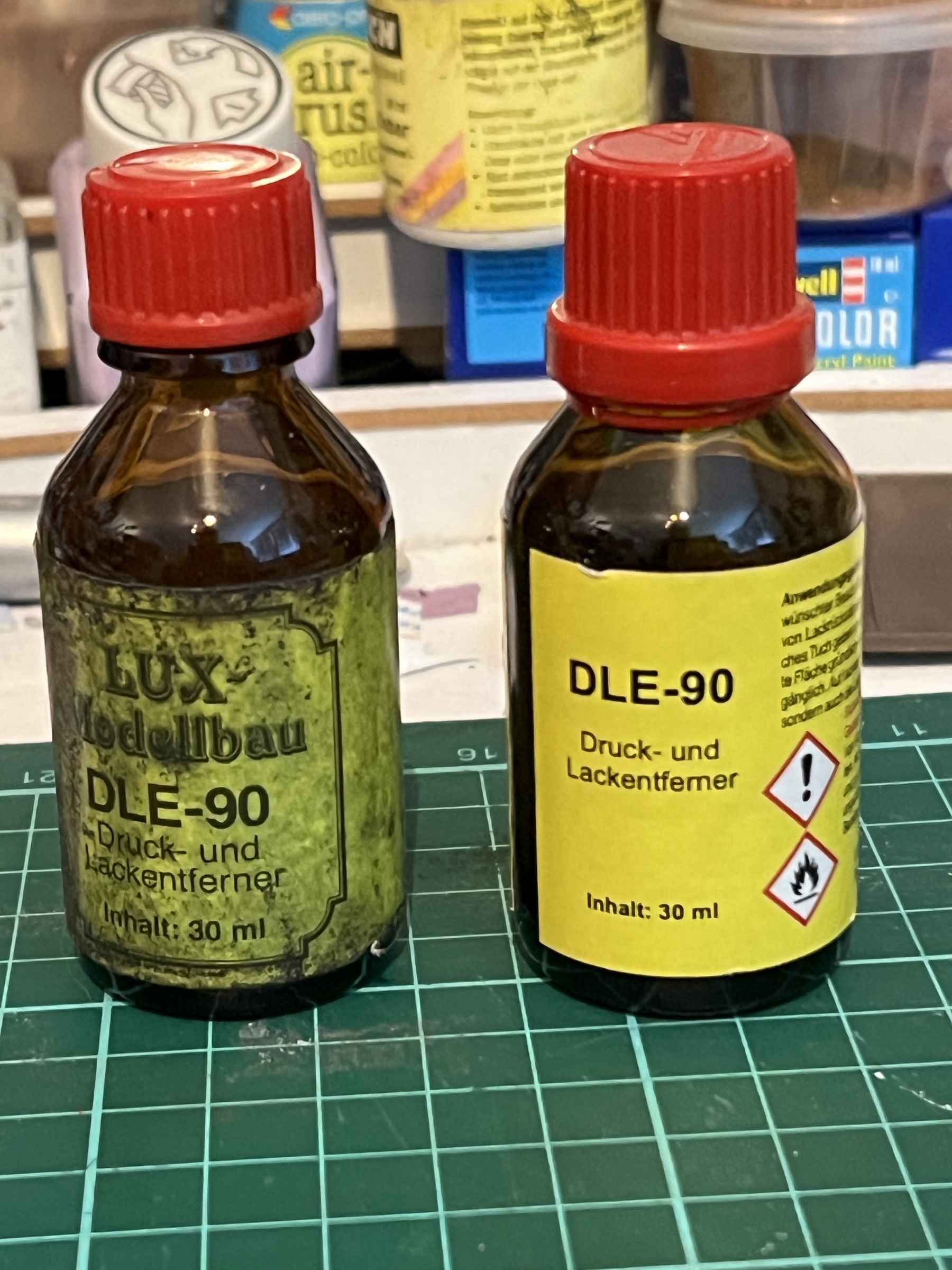

@Ronald Hé leuk dat nagellakremover ZONDER Aceton ook werkt. Gebruik zelf Lux DL-30 of remolie. Weer een alternatief er bij. En als zoveel weer te vinden in de verzameling van de vrouw. Is na de ACtion mijn belangrijkste toeleverancier voor dit soort zaken.
En inderdaad even “aflakken” als je ook verf hebt verwijderd. Mijn Feuerwehr auto’s zijn over het algemeen door en door gekleurd rood plastic. Dan kun je of eerst chemisch aan de gang en vervolgens met  polijst vijl 3/4 of 2/3. Of helemaal met de polijstvijl en de grondlaag fysiek benaderen met de lichtste schuur vlak.
Raad je overigens met klem af om met de twee onderste schuurvijlen je energie op je modellen los te laten!
« Laatst bewerkt op: 11 July 2024, 20:31:12 door RikM. Reden: Verhaspeling »
Interesse Scandinavië,NS IV-V en scenery
Bahn-AG
  • Berichten: 1822
Re: Originele bedrukking verwijderen
« Reactie #56 Gepost op: 12 July 2024, 00:23:10 »
Lux DLE-90 is niks anders als methoxypropanol. Ook bekend als airbrush-clean of dowanol PM.
Uitermate geschikt om kunststof modellen van verf te ontdoen. Er zijn maar weinig modellen waarbij de verflaag intakt blijft als je dit gebruikt om opschriften te verwijderen. Piko en Lima kunnen er redelijk goed tegen. Marklin/trix en roco niet zo.

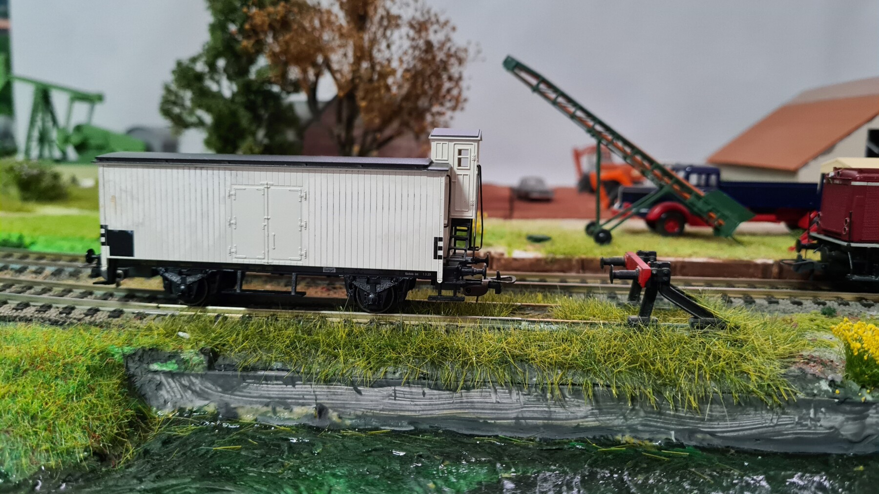

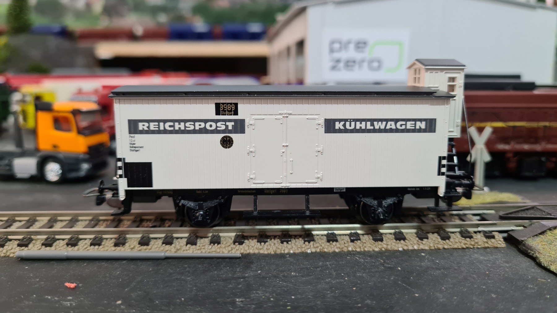

 Bas heeft voor mij deze wagon ontdaan van opschriften
zo zag het wagonnetje er uit voor de behandeling met nagellakremover.
was best een moeilijke klus omdat er toch wat achterblijft in de naden van het wagonnetje, nu wachten op de decals  ze zijn besteld.
zoals hier eerder in dit draadje te lezen is dat je nooit 100% de opschriften kan verwijderen neem iki hier eerst genoegen mee.
bas heeft later het zwarte vlak links nog verwijderd .
mvgr Evert en Bas

« Reactie #58 Gepost op: 12 July 2024, 08:45:39 »
Zou zeggen nog een beetje weatheren en het “zwart” in de riggels lekker laten zitten. Geeft het model meer diepte en laat details beter uitkomen.
PS als je het toch helemaal clean wilt hebben, gebruik een tandenstoker of prikkertjes in de riggels.
« Laatst bewerkt op: 12 July 2024, 08:47:50 door RikM »

« Reactie #59 Gepost op: 12 July 2024, 13:05:19 »
Het resultaat van voor en na vind ik verbluffend goed.
Na het opbrengen van de nieuwe opschriften kun je de wagen nog vervuilen dan zie je er niks van denk ik.
Dus heel netjes.
