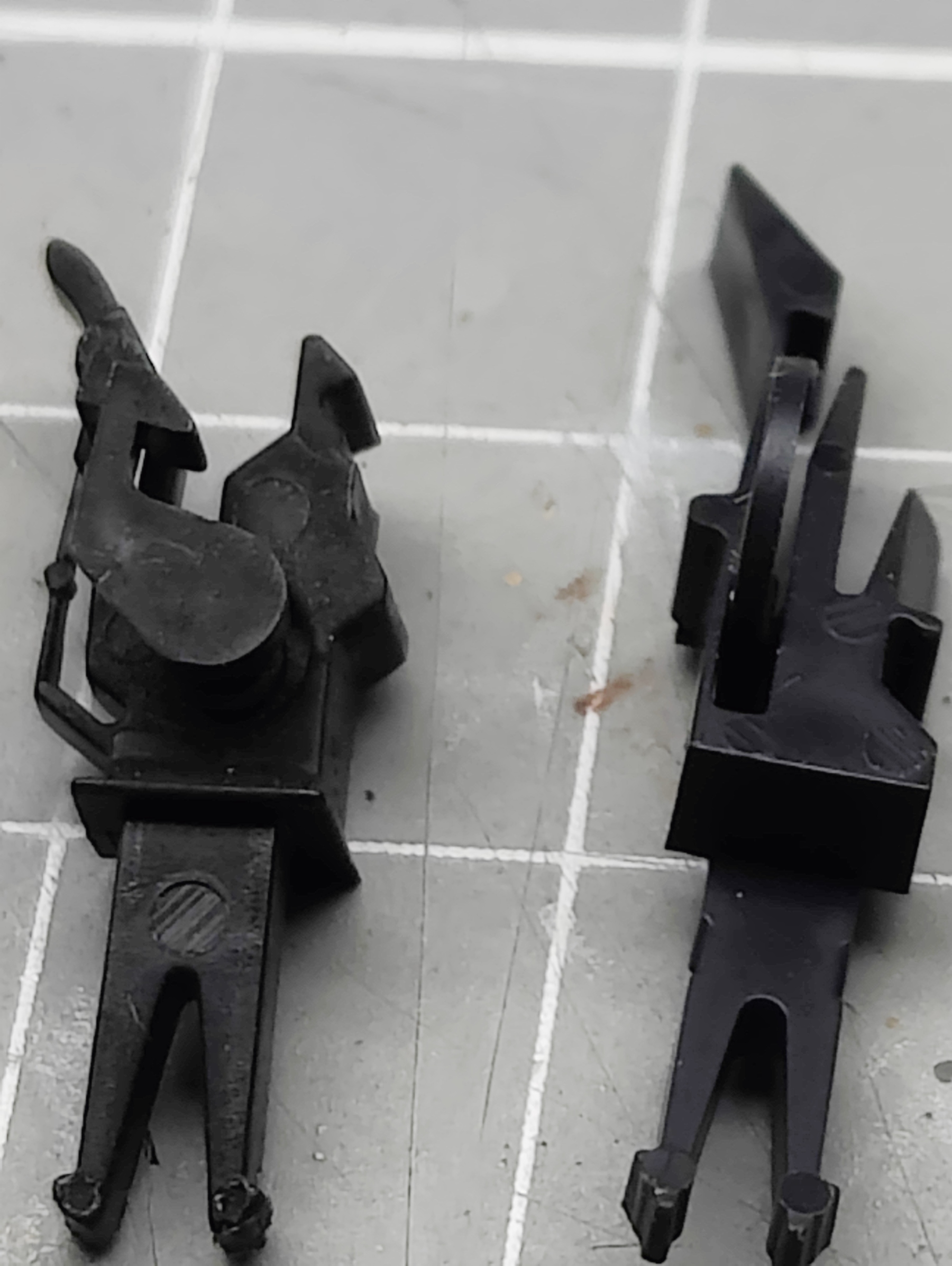

Als ik me goed herinner heeft Fleischmann die Vox-koppeling niet zelf bedacht maar ergens (waar?) vandaan gehaald en later de Profi daaruit ontwikkeld. Maar, ik kan het mis hebben!
In Miniatuurbanen van 1972 staat dat de koppeling afkomstig is van een Franse firma genaamd Saudell. Waarover ik dan verder helemaal niets kan vinden.
De Profi kan op de Fox zijn gebaseerd. Aan de andere kant, er zat zes jaar tussen het verdwijnen van de Fox en het verschijnen van de Profi.

Liefhebbers?
De linker is volgens mij “gewoon” een Profi-koppeling. Als je goed kijkt zie je de verschillen met de FOX. De rechterkant (van bovenaf gezien) van de Profi-koppeling is gekarteld, als het ware. Bij de FOX is die kant ongeveer recht/plat.
Parketrijder met voornamelijk jaren 60/70-Fleischmann-spul. Van plan ooit weer een vaste baan te bouwen. Tot die tijd: Wohnzimmer Rbf
  • Berichten: 1407
Re: Wat voor koppeling is dit? Fleischmann FOX!
« Reactie #17 Gepost op: 23 May 2024, 22:57:56 »
Klopt, links een normale Profikoppeling voor NEM-schacht, rechts een Roco kortkoppeling op zijn kop
