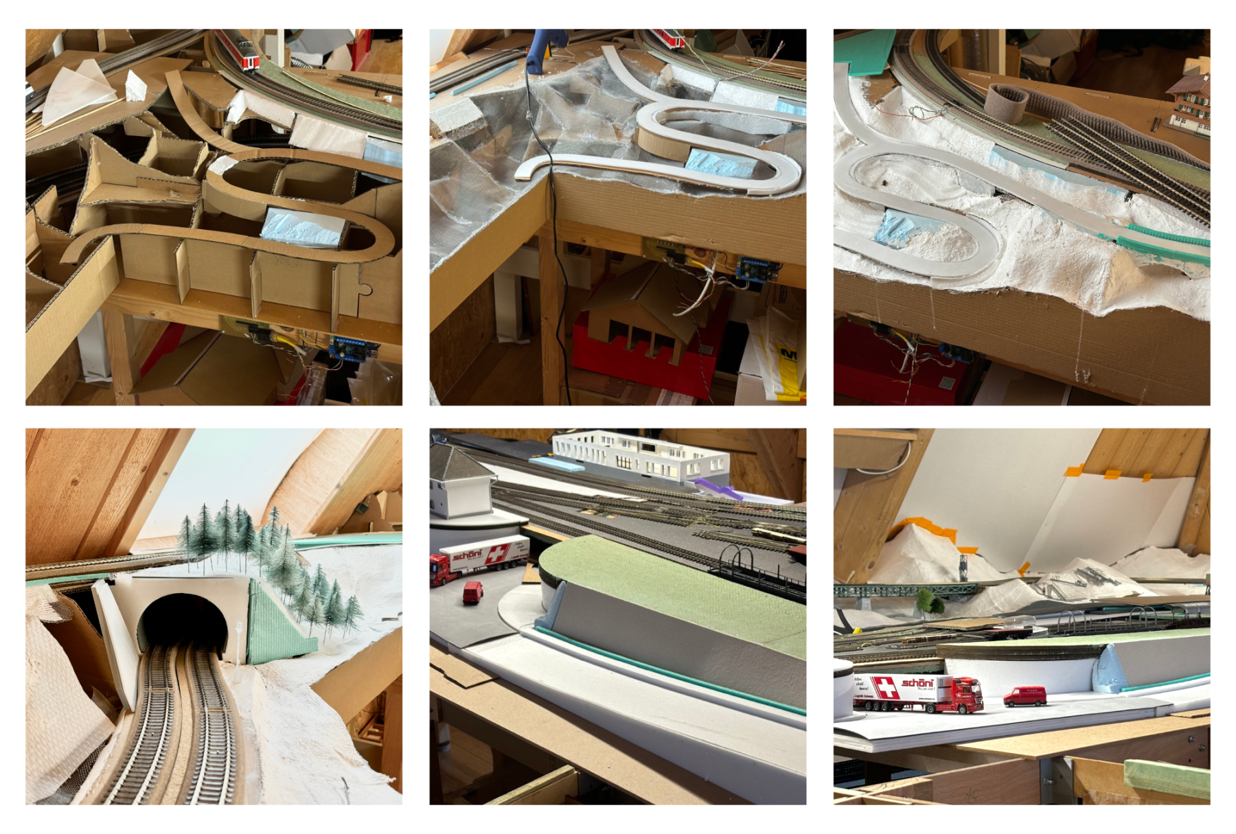

In mijn laatste bijdrage gaf ik aan en was van plan om mijn vorderingen wat vaker op dit forum te laten zien. Nu is documenteren niet mijn sterkste punt en zie dat de laatste bijdrage in januari was. Time Flies..., al weer een paar maanden verder...
Het leuke van deze hobby vind ik dat het heel veel aspecten heeft. Naast techniek vind ik het creëren van landschappen ook fantastisch, in mijn geval heuvels en dalen. De bovenste drie foto's laten het proces hiervan zien. De basis wordt gevormd door kartonnen segmenten met daaroverheen gaas en gipsverband. Foto linksonder: een tunnelportaal met nog onafgewerkte boompjes die ik nog over heb van mijn N-baan. Deze moeten eigenlijk wat groter maar geeft mij een beeld van wat zou kunnen. De twee foto's rechts onder: de achterkant van het station met een helling naar het perron waar auto's op en af de autotrein kunnen rijden.

Ziet er goed uit
graag iets meer documenteren
Hoewel ik er altijd wel even tijd voor moet maken probeer ik zelf met regelmaat wat vorderingen te plaatsen.
Houd je ook karton aan de voorzijde? Of wordt dat later met een houten plaat o.i.d. afgewerkt?
Gr, Geert

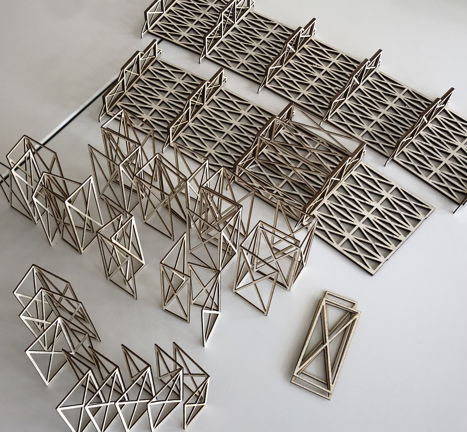

De zijkanten werk ik af met 5 mm zwart foamboard zoals te zien is op een ander gedeelte van de baan. Ik heb hier een aantal platen van liggen. In het midden van mijn zolder heb ik een eiland waarop het stationsemplacement. Rondom heb ik kartonnen bakken hangen zodat ik onder bij de van schuifdeuren voorziene dakbeschotten kan en waarin je veel (trein)spullen kan opbergen. De groene vakwerkbrug is gemaakt van gelaserd 1mm Fins-board.
