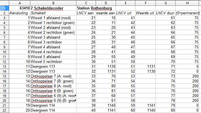

Het is overigens ook handig om in een Excelbestandje bij te houden welke nummers je schakeldecoders hebben (en een sticker met het nummer er op te plakken) en hoe je de lncv's hebt geprogrammeerd. Ik heb dat zo gedaan:
Dan kun je namelijk later makkelijker terugvinden hoe je dingen hebt geprogrammerd. Was voor mij wel handig toen ik na een bouwstop van een paar jaar weer verder ging.
Grt, Wim
