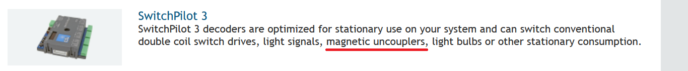

Sinds vorige week ben ik de trotse bezitter van een Fleischmann digitale startset. Dat ovaaltje wil ik uitbreiden met extra spoor en wissels, plus een electromechanische ontkoppelaar (Minitrix 14969).
Eea wil ik vanuit de Z21 digitaal aansturen door middel van een ESU SwitchPilot 3 Plus. Als ik het goed begrijp kan die acht wissels aansturen, of in mijn geval in eerste instantie vier wissels en die ontkoppelaar.
Wil het voor ik een bestelling plaats alleen graag zeker weten! Trix verwijst naar een simpel schakelkastje van Märklin om die ontkoppelaar aan te sturen, dus wellicht is dit niet compatible met de SwitchPilot. En ik begrijp ook dat niet alle typen wissels even lekker met alle digitale schakelkastjes.
Ik hoor dus graag van mensen die ervaring met deze spullen hebben.
  • Berichten: 5190
Re: ESU SwitchPilot 3 Plus en Minitrix wissels/ontkoppelaar?
« Reactie #1 Gepost op: 12 December 2023, 13:32:29 »
Ik snap niet waarom je dit vraagt om heel eerlijk te zijn? Als ik `ESU SwitchPilot 3` in google gooi, kom ik in 2 seconde al uit op Esu's eigen website. En bij de beschrijving van de switch pilot 3 staat dit:
Ik kan 123 niet zo snel zien wat nou het verschil tussen de plus en de niet plus
