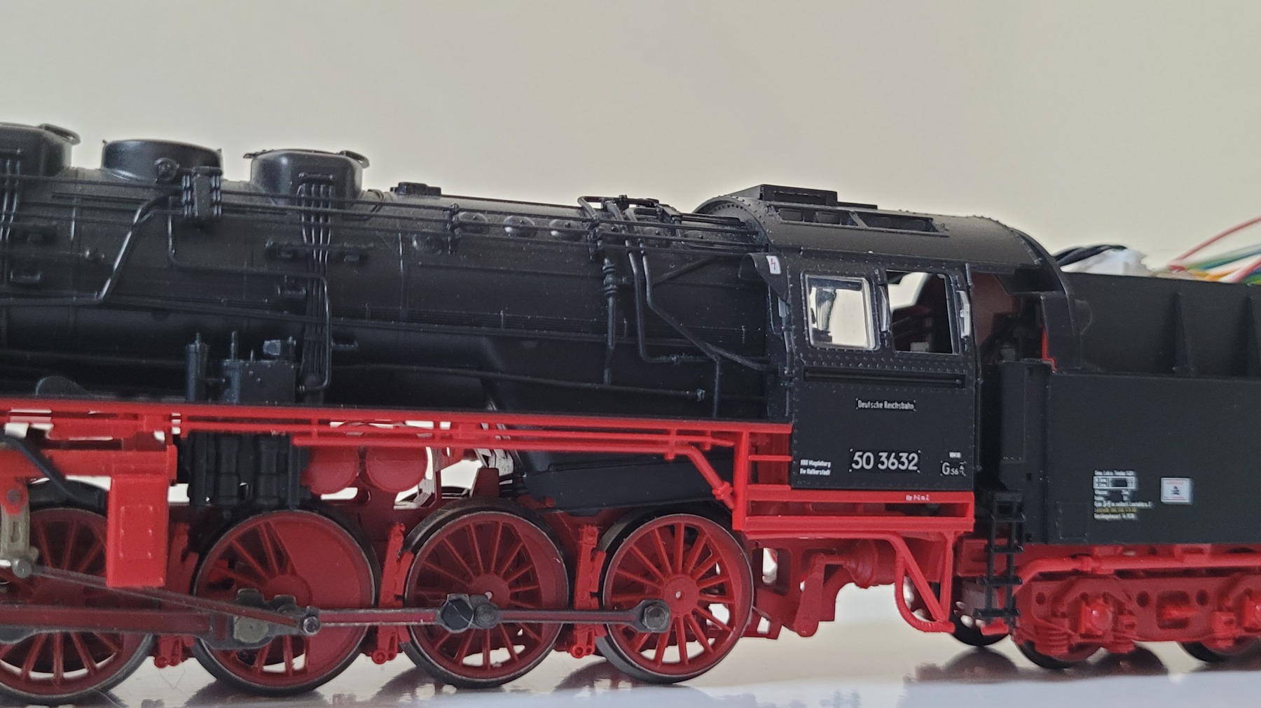

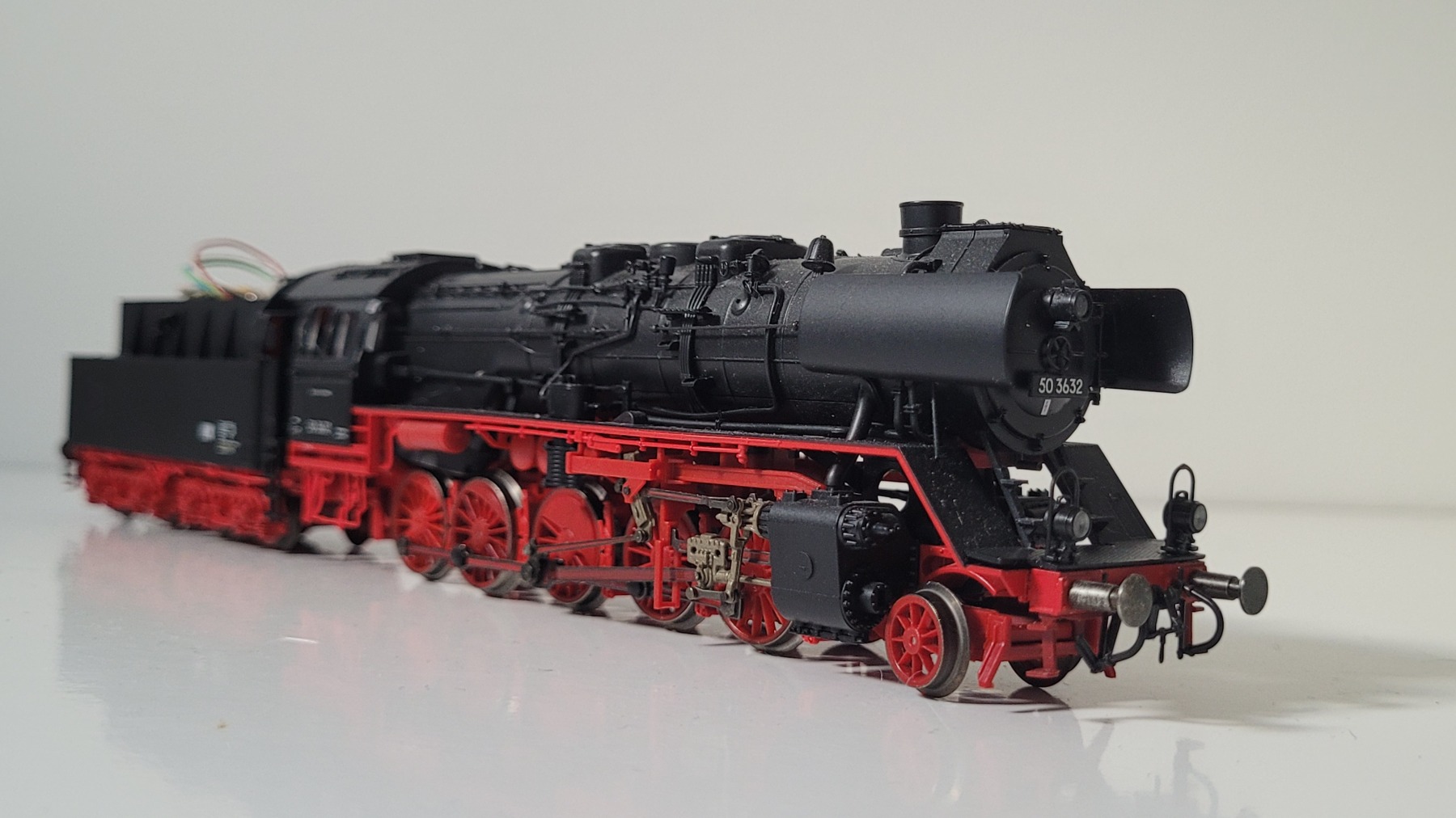

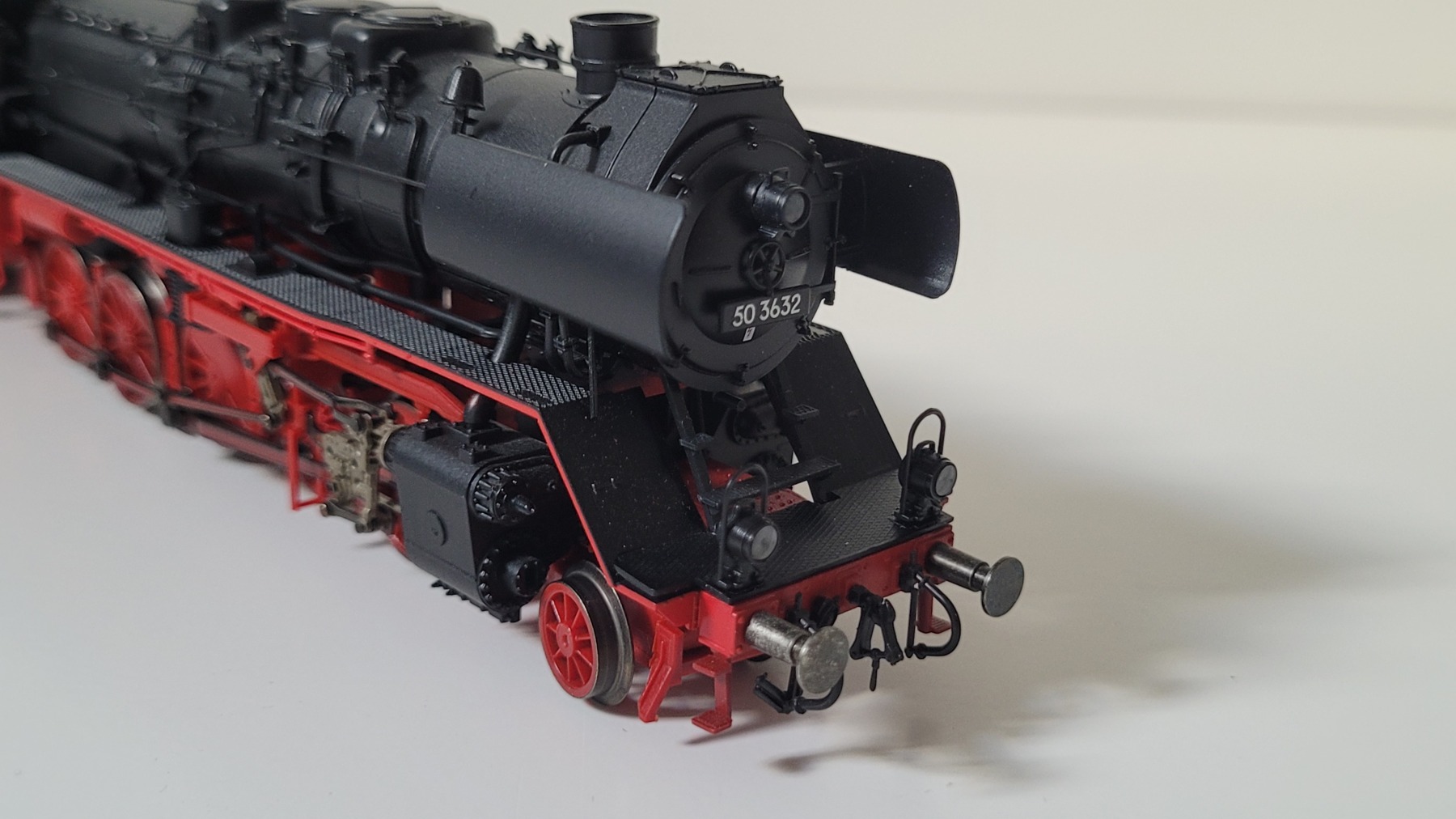

Aangezien de 50-Öl zeldzamer is (lees: moeilijker voor een leuke prijs te krijgen), was ik een tijdje terug een begonnen aan het ombouwen van een Roco 50.35 naar een oliegestookte versie:
-   Diverse extra leidingen op de ketel, thv de vuurkist; dit zijn standaard Roco onderdelen.
-   Aanpassen beluchtingskleppen onder de vuurkist;
-   Uiteraard een olietender;
-   Verwijderen schort onder rookkast.

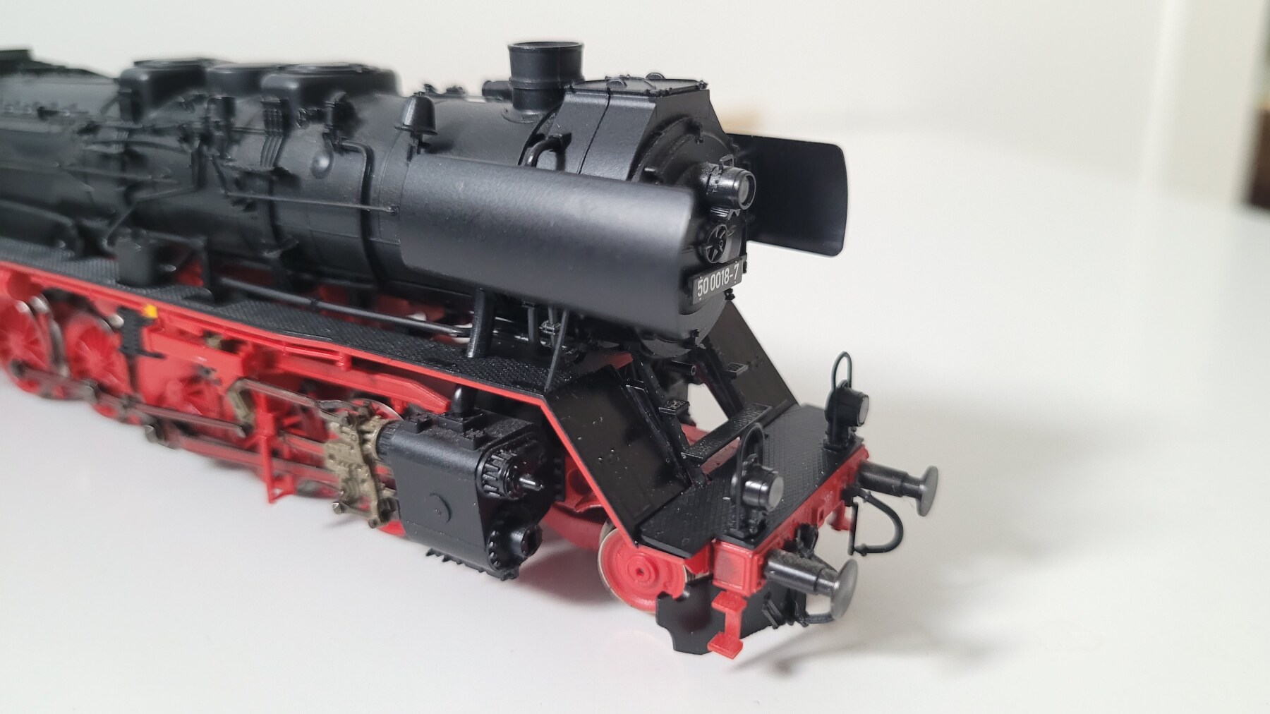

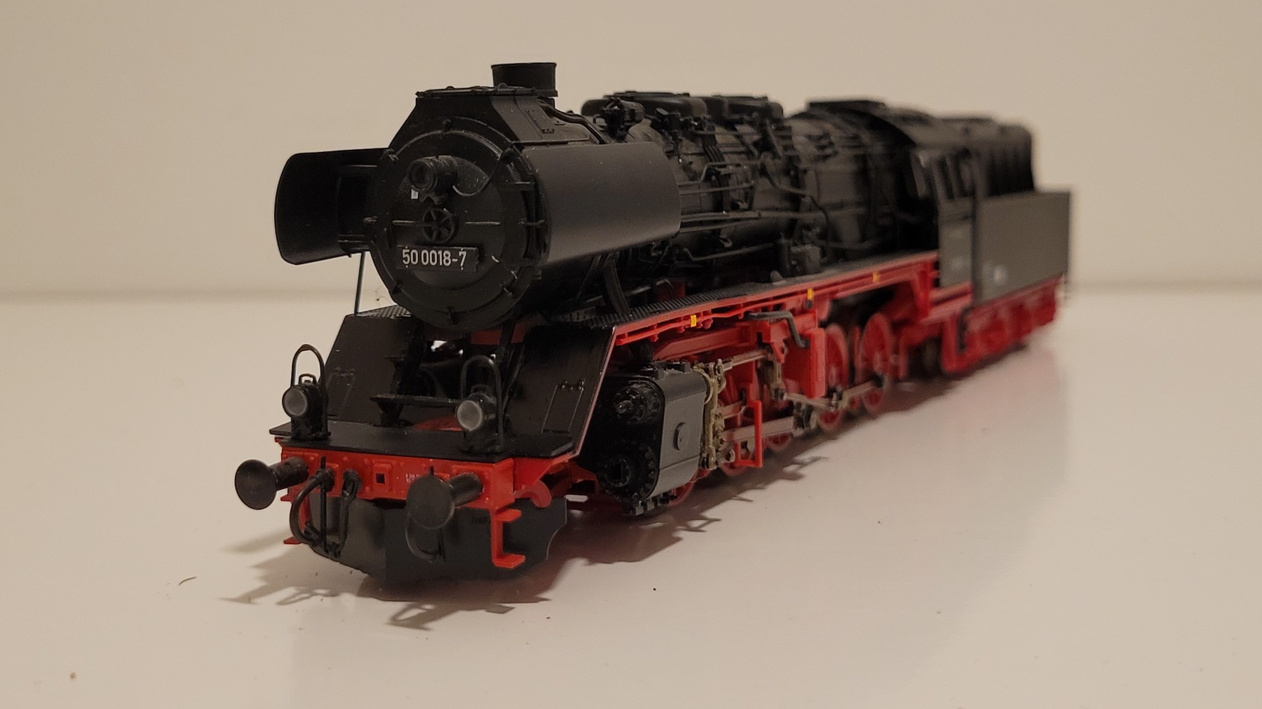

Dat laatste was namelijk een kenmerkende detail van de olieversie die Roco voor beide modellen niet heeft meegenomen: op een enkeling na, was bij de 50.50 de beplating van de omloopschort opengemaakt onder de rookkast. Vermoedelijk omdat bij oliegestookte machines er zich nauwlijks as verzamelde in de rookkast en de open schort vergemakkelijkte inspectie en onderhoud aan de achterliggende cilinders en andere delen.
Hieronder de foto’s van de verbouwde 50.35.
Maar.. De bovenzijde van de tender, het onderdeel om van de kolengestookte tender een olieversie te maken, is al heel lang niet verkrijgbaar en wordt om onduidelijke redenen vermoedelijk ook niet meer gemaakt! Dus daar strandde het project… Tot ik enige tijd terug de 50 0018-7 op de kop wist te tikken. Restte mij alleen om daar de schort open te maken en dat heb ik afgelopen week opgepakt. Bovendien; waar ik bij de eerder ombouw alleen de schortplaat had weggezaagd, heb ik nu ook de aansluiting naar de treden aangebracht. Hieronder de foto’s.
