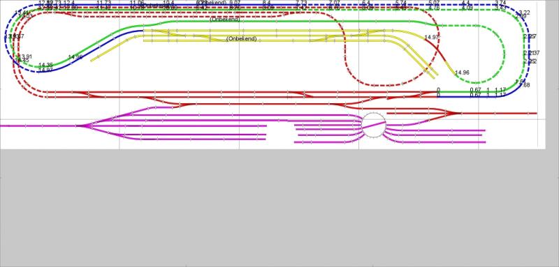

Het basis ontwerp komt uit anyrail.nl van de heer de Vries, het totale ranceer gedeelte heb ik zelf toegevoegd
Hopelijk staat het er goed op.
gr Lammert

Aan de draaischijf zie ik een paar lange opstelsporen. Maar hoe wil je daar wagons op rangeren ?

« Reactie #12 Gepost op: 27 April 2008, 09:53:42 »
Het is de bedoeling om bij de draaischijf de loc-lootsen en de bunkers te plaatsen. Hier komen dus geen wagons maar de locs.Misschien is het wat aan de grote kant maar ik denk dat het bij het opbouwen aangepast kan worden. En als de locs digitaal zijn geworden, moet het ranceren denk ik beter gaan
gr Lammert :-|

« Reactie #13 Gepost op: 27 April 2008, 10:17:28 »
Tja, als je het anders gaat bouwen dan op de tekening staat ..... Daar kan ik inderdaad niet tegenop. Het rangeren zal overigens niet makkelijker worden als alles digitaal is; Het probleem is dat je nooit een loc plus 'n wagon tegelijk op de draaischijf kunt krijgen.

« Reactie #14 Gepost op: 27 April 2008, 10:38:43 »
Sorry het is niet anders dan de planning maar bij het gedeelte van de draaischijf zijn de afmetingen die nodig zijn voor de loc lootsen en de te leggen rails niet duidelijk terug te vinden in de boeken.
Ik plaatste deze planning op een verzoek in het forum, de hoofdbanen staan hierin wel vast, omdat ik dat een leuke baan vindt. Het draaischijf gedeelte ben ik zelf ook nog niet uit.
Ik denk dat die totale oppervlakte kleiner uitvalt waardoor de ranceersporen uiteindelijk meer ruimte krijgen. Dit ranceergedeelte staat voor mij ook nog niet vast, ben dat nog aan het uitdokteren, dus goede tips zijn altijd welkom.
