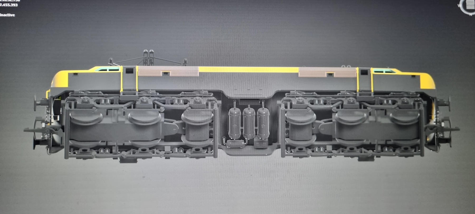

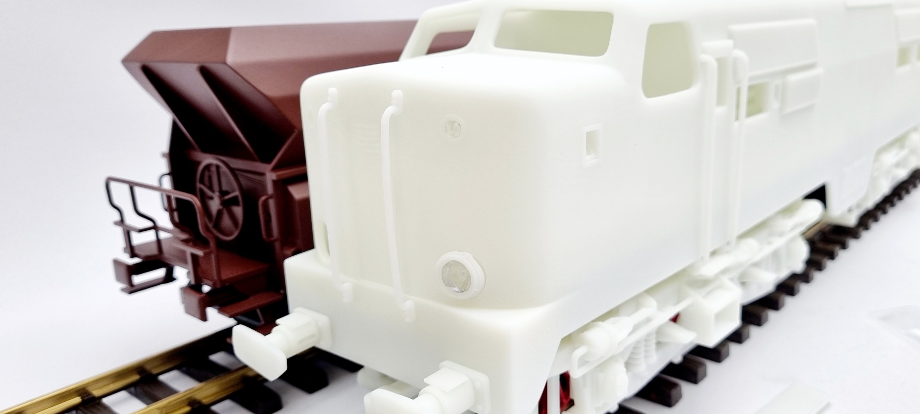

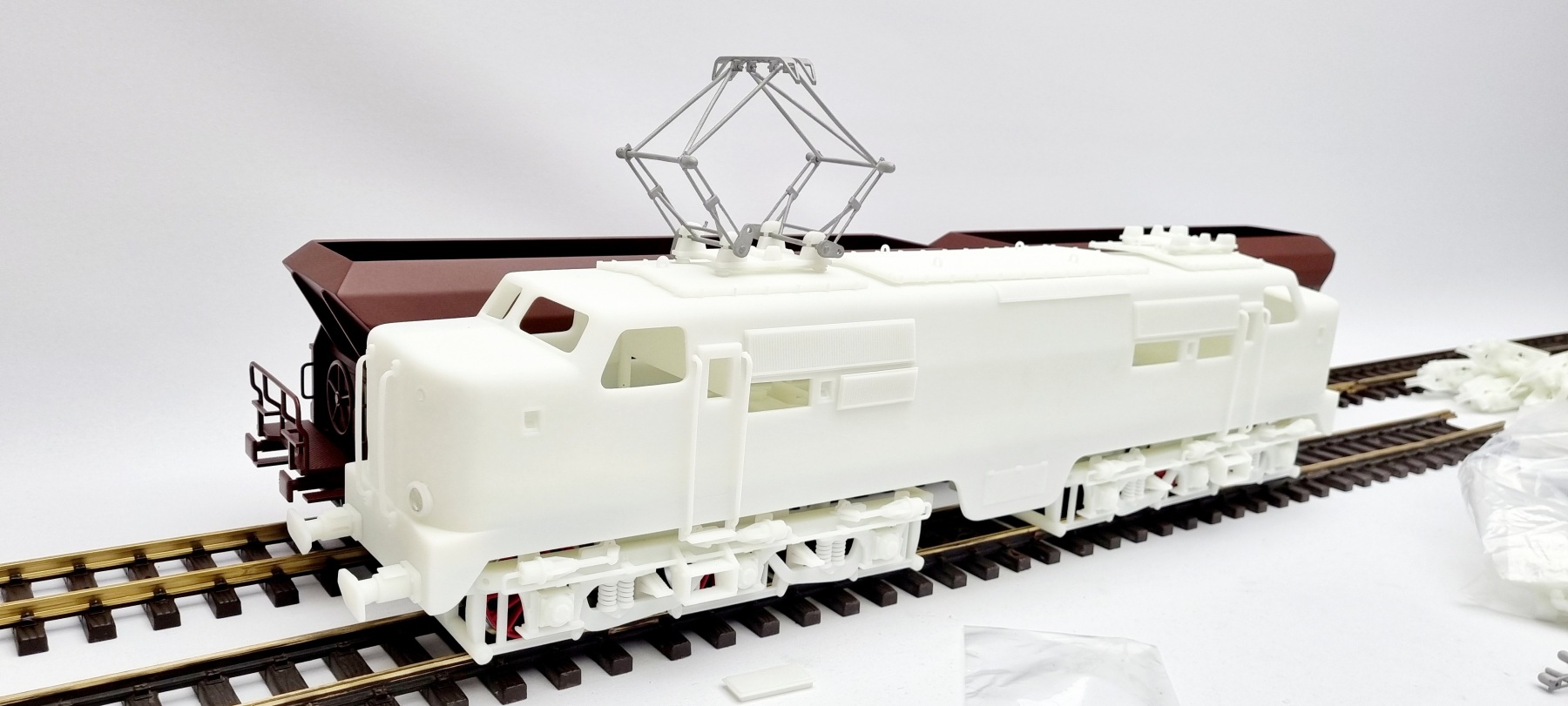

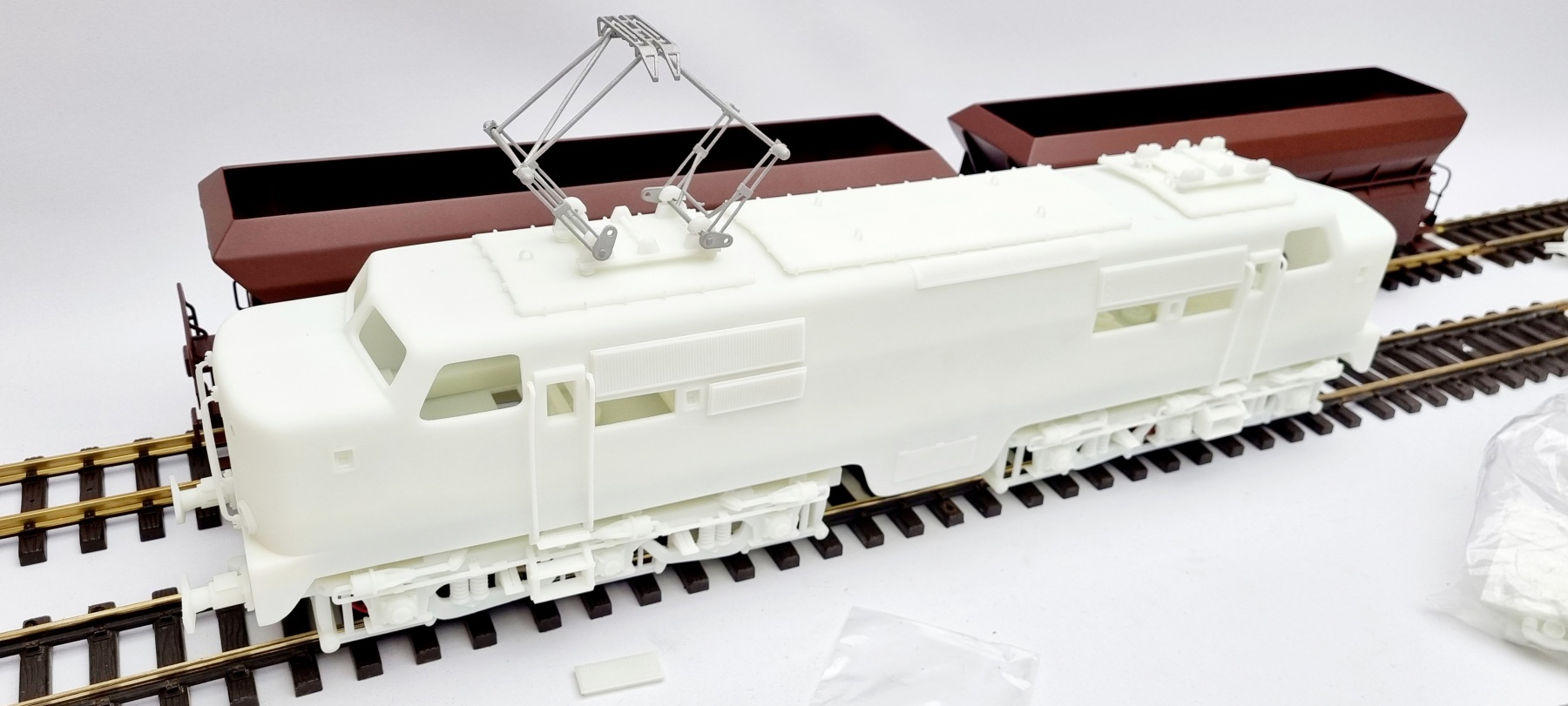

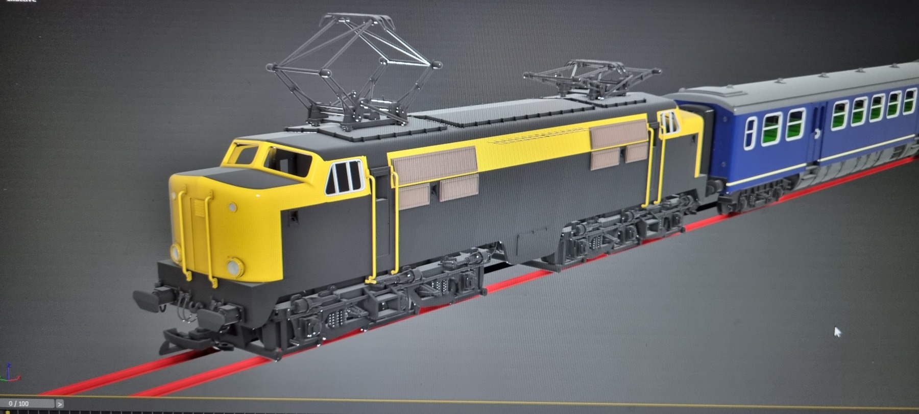

Momenteel werk ik aan een 1200 (voor mij zelf)
Word geel/grijs, voor m'n Plan E rijtuigen.
Word een stam van 1200 loc en 4 plan E rijtuigen.
De 1200 heb ik uitgetekend vanaf de officiële blauwdrukken in 3D in 3Ds MAX.
Alle onderdelen (ruim 50) zijn nu nu geprint.
Nu spuiten en bouwen.
De pantografen zijn geprint uit aluminium.
Rest van kunsthars. met 3mm wanddikte, deze weegt daarom ruim 3 kilo en is heel massief gebouwd.
Voor aandrijving gebruik ik piko motoren, alleen dan verbouwd. zo dat de wielbasis goed is.
Minimum radius is R3
