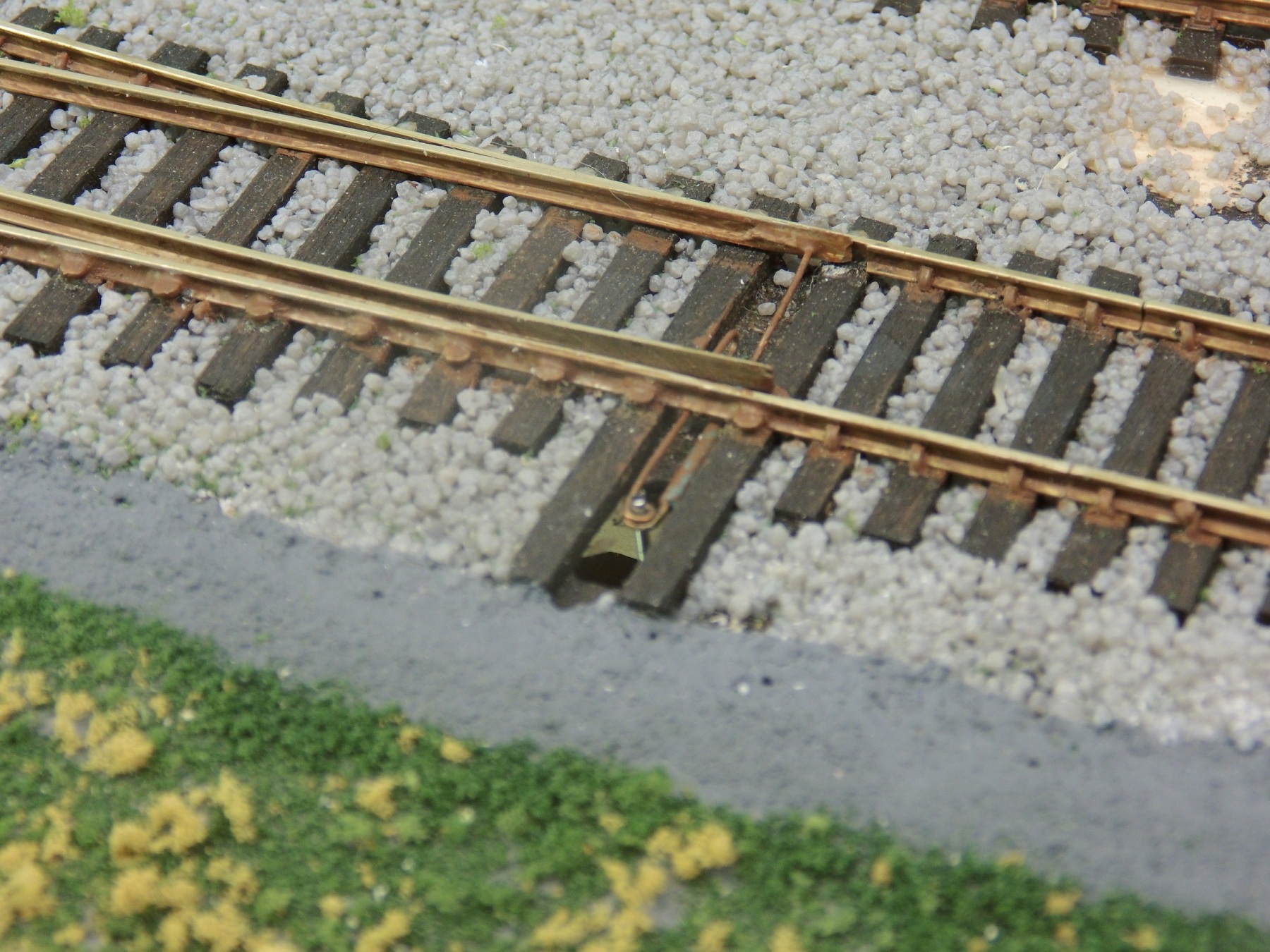

12 April 2023, 11:19:14 »
Hallo allemaal,
Ik vroeg me af of hier mensen zijn die de biels waarmee de wissels van het Rocolinesysteem ( zonder bedding ) vervangen hebben voor iets dat dichterbij de werkelijkheid komt.
Ik heb inmiddels best wel flink wat Rocoline railmateriaal verzameld als ik zou overstappen zou ik kiezen voor Peco Streamline code 75, maar dat is ook weer een hoop gedoe. Dan moet eerst alle Rocoline verkocht worden, terwijl ik best tevreden ben met deze rails.
Vriendelijke groet Ruud B.

12 April 2023, 11:47:47 »
Een paar plaatjes zoals ik het bij mijn zelfbouw wissels doe

12 April 2023, 15:27:07 »
@Klaas,
Ik vroeg specifiek naar Rocoline aanpassen omdat ik geen zelfbouw methode ken die eenvoudig is ( met onderdelen van een ander merk bijvoorbeeld ) en die dan ook nog eens meer op de NS uitvoering lijkt.
Ik heb wel Artitec imitaties van electrische wisselmotors en MK handstellers, maar de biels is natuurlijk niet echt een oplossing die overtuigend overkomt. Dus die zou vervangen moeten worden.

12 April 2023, 16:27:00 »
Ruud, ik zeg ook niet dat je het wissel zelf moet bouwen. Maar de aandrijfstangetjes zoals ik laat zien kun je ook in een fabriekswissel inbouwen. Je moet dan wel goed opletten bij het solderen in verband met de plastic bielzenmat.
In mijn wissels zijn de bielzen van hout, dat smelt niet zo gauw.
