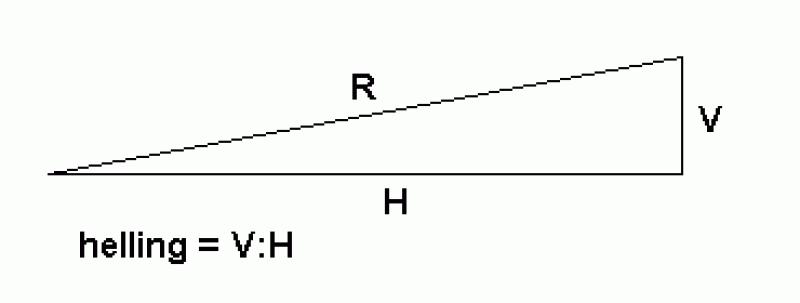

Berichten: 27164
Re: 4% steiging
08 June 2008, 18:39:20 »
Citaat van: neudalhausenstadbahn op 08 June 2008, 18:18:42
......het blijft dan 4cm op 100cm rijlengte.
Bijna goed. Het gaat niet om de afgelegde rijlengte, maar om de horizontaal gemeten afstand.
De helling is dus niet V:R, maar V:H.
Overigens is het verschil bij hellingen tot 5% verwaarloosbaar.
