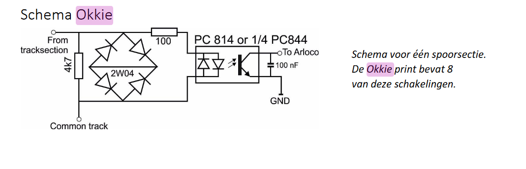

Ik heb op mijn N testbaantje een okkie8 als current sense tussen de railsecties en een TAMS S88-4 (bedoeld voor märklin 3 rail). Als centrale gebruik ik een DR5000 onder loconet
Op de okkie werkt poort 1 niet en 2 wel. Poort1 zou alleen voor pulse detectie geschikt zijn. De andere 7 poorten voor continue detectie.
Weet iemand of er verschil in het schema voor poort 1 en de andere poorten zit? Of is één van de componenten anders aangesloten.
Bij Arcomora vind ik één schema dat voor alle porten geldt.

Ze zijn identiek. Misschien dat de optocoupler defect is. Heb je een multimeter in huis? Dan kan je het een en ander doormeten.

De okkie8 werkt op alle 8 de kanalen hetzelfde. De afwijking van poort 1 zit op de ArLoco. Aangezien jij die niet gebruikt, maar eens Tams-S88, zou alles gewoon moeten werken.

Dag Servé,
Dank voor je snelle reactie. jouw reactie klopt helemaal met mijn verwachting en gedachtengang. Het zou kunnen dat de optocoupler van de eerste poort gesneuveld is.
Door de uitleg in het manual van de combi arloco okkie wordt ik dan op het verkeerde been gezet.
Ik ga de PC844 even vervangen door ééntje uit het nog niet gebouwde pakketje. En anders maar even mijn antieke oscilloscoop eraan hangen.
mvgr
Maarten
PS
De 1e coupler van de PC844 geeft een permanent bezetsignaal. Chip verwisselt en het werkt zo te zien goed

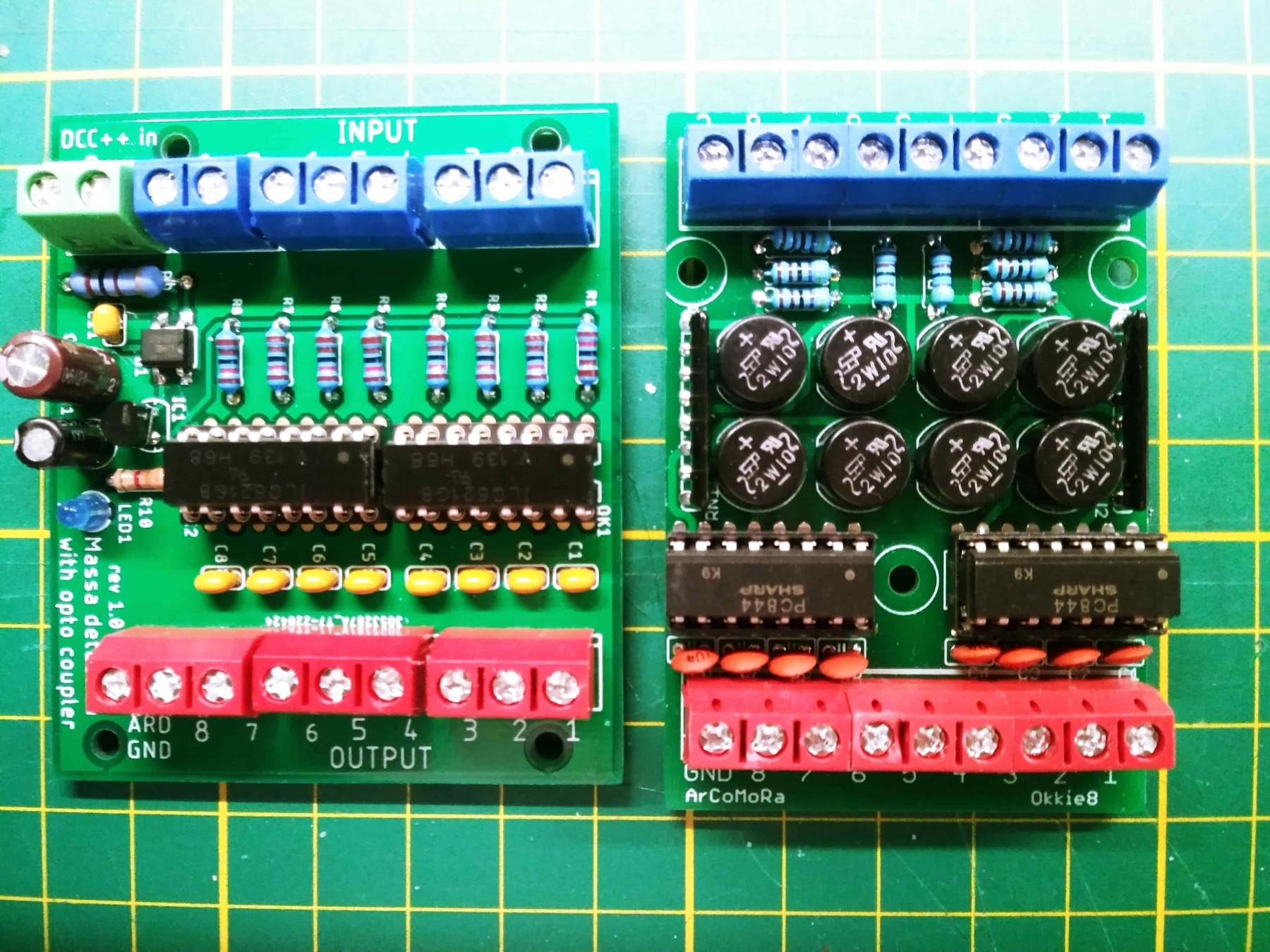

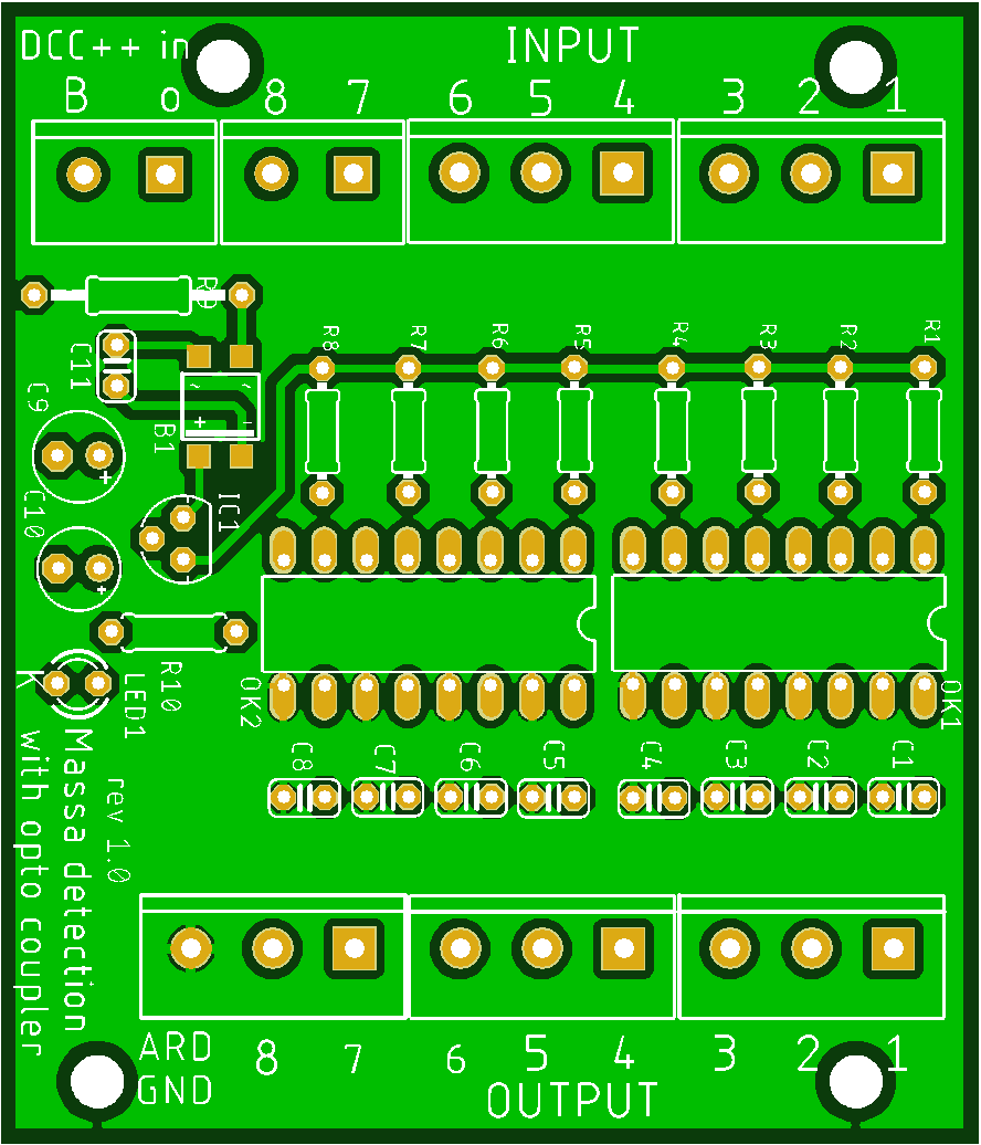

guy1846
Berichten: 46
Re: Poort 1 op okkie8 van arcomora
06 January 2023, 20:53:08 »
Dag Bas , Maarten en forumleden.
er is ook een Mokkie, voor 3Rail gebruikers, voor massadetectie dus, en met optocouplers.
vr gr guy
https://images.beneluxspoor.net/bnls_2023/20220502-194309-min-63b8781c2be16.jpg
[/url]
Berichten: 5345
06 January 2023, 21:04:40 »
Die okkies zijn opzich ook geschikt voor 3-rail bedrijf, alleen je moet de 100R weerstandjes vervangen door iets van 1k5 en de gelijkrichters weg laten
Massadetectie is meestal zonder optocouplers. Het fijne was dat je dan een railstaaf direct aan je microcontroller kon hangen zonder extra circuit, , maar goed, dat maakt niet uit, want met opto's werkt het ook prima
