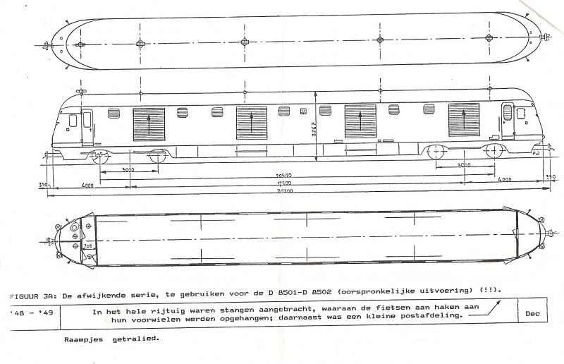

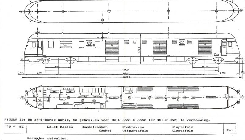

Hallo
Wie heeft meer tekeningen en/of foto's of meer informatie van deze Dec(fietsenrijtuig) Of Pec (zie tekeningen).

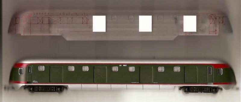

Ik probeer om een en ander te maken op basis van een ths model en spoorcuriosa tekening maar dit is toch niet naar tevredenheid.
Deze stroomlijn rijtuigen hebben gereden tot 1953 en zijn daarna verbouwd tot de wat bekende Pec's
https://images.beneluxspoor.net/bnls/Scannen0009_3.jpg
https://images.beneluxspoor.net/bnls/Scannen0012_2.jpg
Alvast bedankt
Eric
Laatst bewerkt op: 22 August 2010, 14:27:56 door Erictrein

In het boek "Elektrische treinstellen in Ned. deel 2" staan enkele foto's van de Dec/Pec 8551+8552/951+952. In elk geval is te zien dat de kleine ramen boven in geen verticale strepen dienen te krijgen.

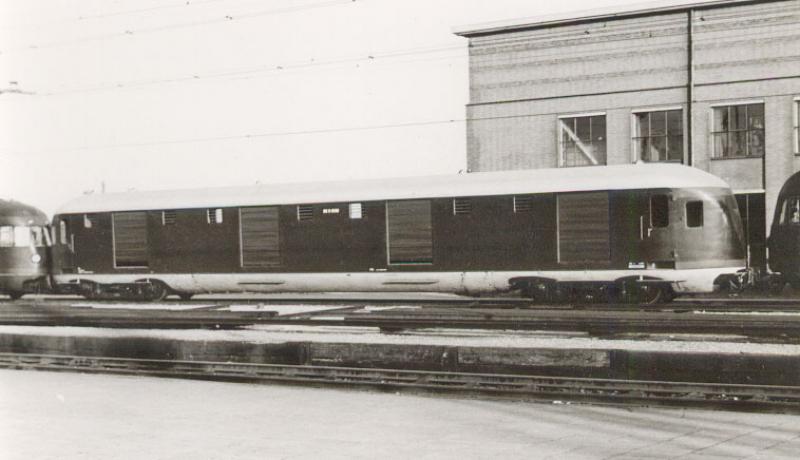

Over de oorspronkelijke fietsenbakken is weinig bekend, ik heb wel een vage foto voor je uit 1948.
Met moeite is nog te zien dat het dak vier ventilatoren heeft en een schoorsteen voor de kachel. Maar deze twee vrij snel verbouwde buitenbeentjes waren niet erg geliefd bij de posterijen, geen prettige sorteerruimten en te veel tocht!

bedankt voor de reactie's.
ben meteen begonnen met de tralies te veranderen en een schoorsteen te plaatsen.
er zijn zeker geen nauwkeurige tekeningen van de positie en afmetingen van de ramen en roldeuren?
Eric
