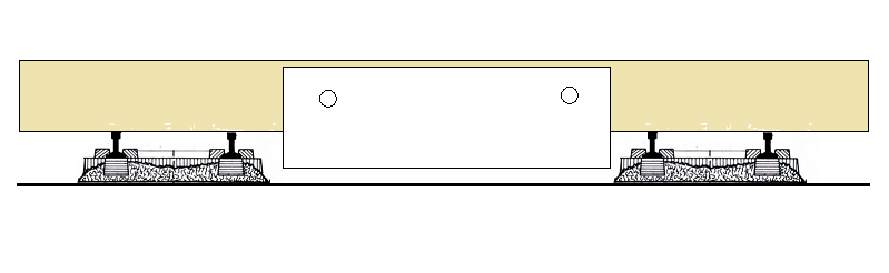

Zo iets?
Latje op de railkoppen, stukje karton of iets dergelijks prik je er met punaises tegenaan.
Schuiven maar!

Hoe gebruik je de kwast? Je kan proberen hem aan een latje vast te maken dat aan beide kanten op de rails rust. Dan zit 'ie op een vaste hoogte. Paar keer steeds in dezelfde richting eroverheen en dan zou het langzamerhand toch egaal genoeg moeten worden.
Bankpasje (of een stukje triplex) is ook niet zo raar, ik zou dat dan ook weer aan een latje vastmaken om de hoogte netjes constant te houden.
En een beetje kloppen en tikken op de baan verdicht het mengsel een beetje en trilt het ook wat op z'n plek. Combineren dus

idem dito: afrijen en misschien nog ff met een plaatje triplex wat past tussen de 2 sporen En aan de bovenkant voorzien van een klein stokje, om het vast te houden , zodat je het al zachtjes duwend/kloppend de ballast mooi plat maakt.
Daarna pas in- NEVELEN met ontspannen water en ook NEVELEN/hele fijne druppeltjes met een lijm-watermengsel.
