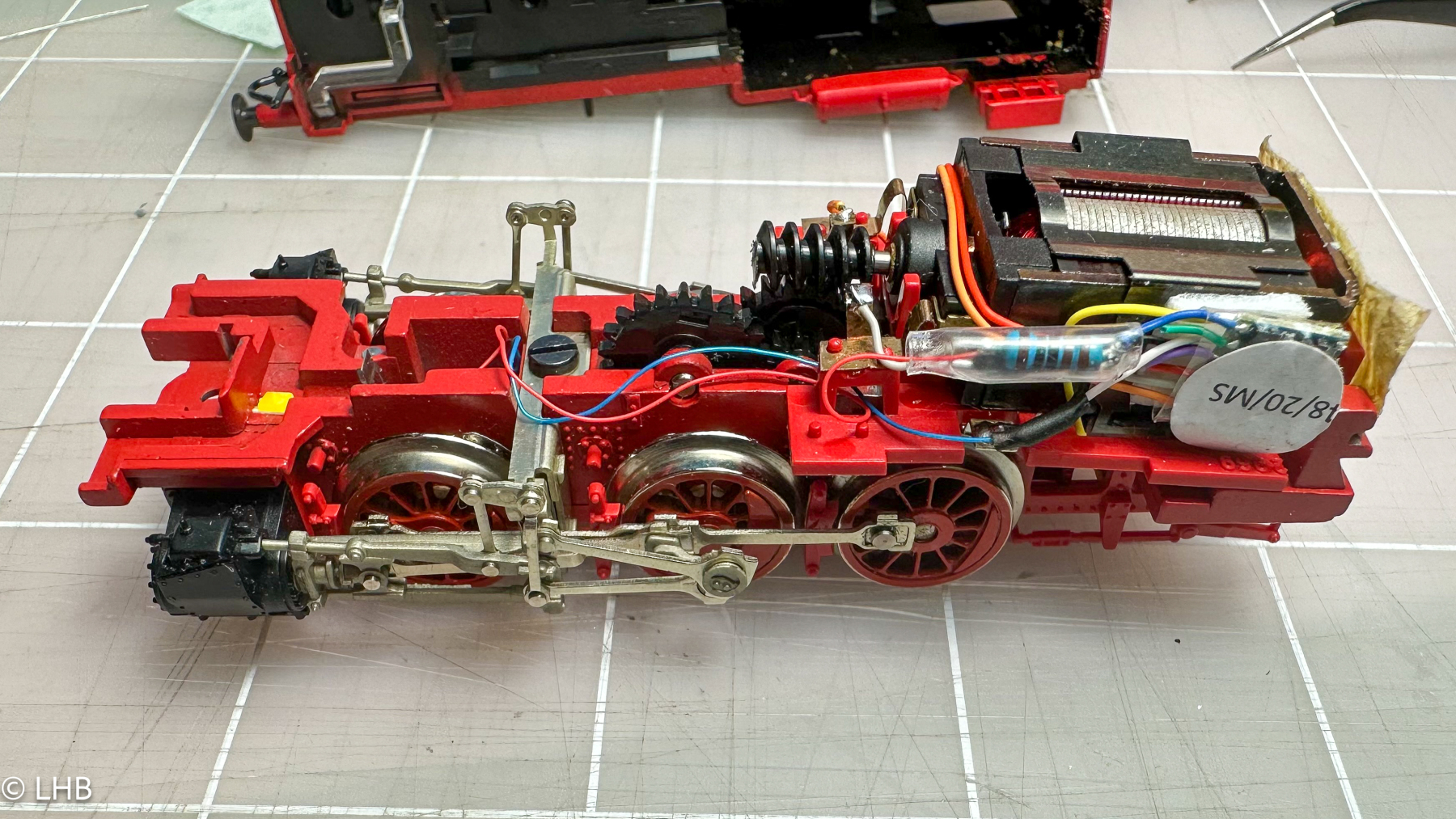

De Micro past prima in de T3. Zie http://lolkebijlsma.com/fleischmann_4115_dcc.html voor een kleine beschrijving.
De ESU Lokpilot 5 Micro heb ik aan de zijkant van de motor geplaatst. Het licht heb ik vervangen door een LED en op de foto kan je de weerstand (in doorzichtig krimpkous) voor deze LED ook zien.
Veel succes met de inbouw.
Lolke

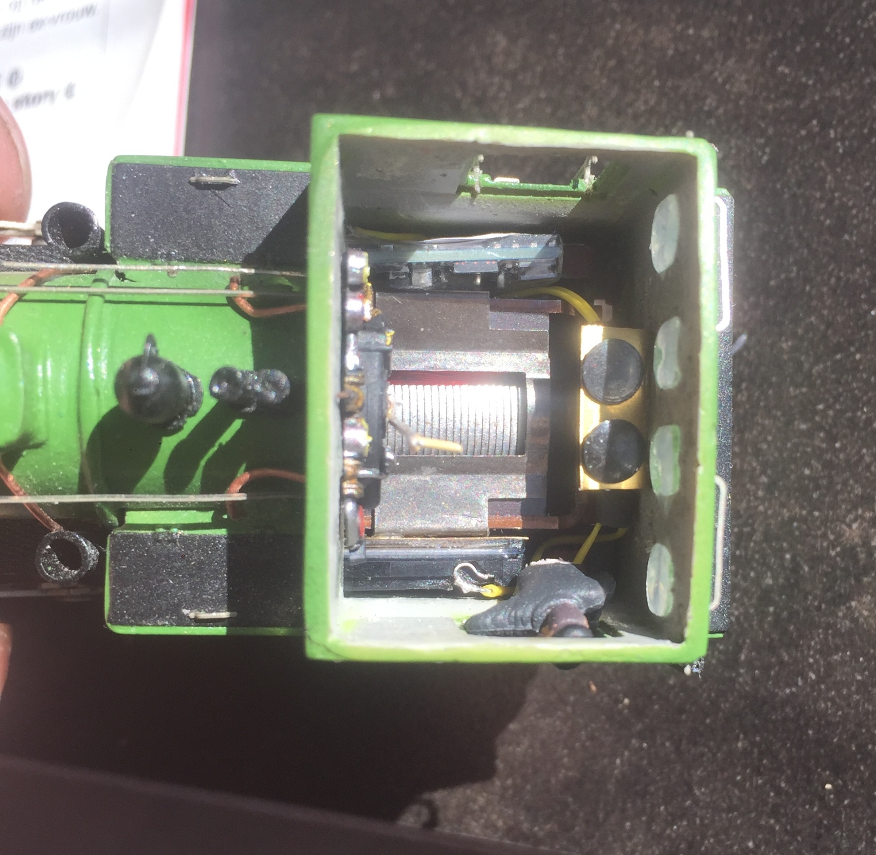

Re: ESU micro voor Fleischmann T# nieuwe stijl
« Reactie #4 Gepost op: 07 December 2023, 17:51:54 »
Zelf 'n ESU LoSo V5micro werkt probleemloos,
Rechter zijde de LoSo V5
Linker zijde  fungeert de speaker als zit voor de machinist.
FLM T3 omgebouwd naar SS 622 d.m.v. Dido ombouwset
Greetz Caspar

Beste mensen,
Inmiddels is de loc digitaal. Het ding rijdt als een zonnetje!!! Ik heb heb de decoder op dezelfde manier geplaatst als op de foto bij Mar-Cas. Ging niet zonder slag of stoot. Want ik had de decoderdraden eerst verkeerd om aan de motor gesoldeerd. Hierdoor reed de loc eerst de verkeerde richting uit. Verder is er een reparatie aan de olielamp voor verricht waar een lampijzer is afgebroken. Die zit er weer aan.  Nu is alles helemaal OK. (y)
Er zit momenteel een ESU 5.0 micro in. Eventueel kan ik een loksound inbouwen maar ik doe het nu maar met een lopi 5.0 zonder sound. Ik heb al veel soundlocs. En het wordt een kakafonie aan geluid :(.
