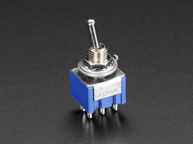

En de (witte) z21 heeft geen aansluiting voor een programmeerspoor.
programmeerspoor is IMO zwaar overrated  :police:.
Deze schakelaar lost dat hele probleem voor je op  ;D
