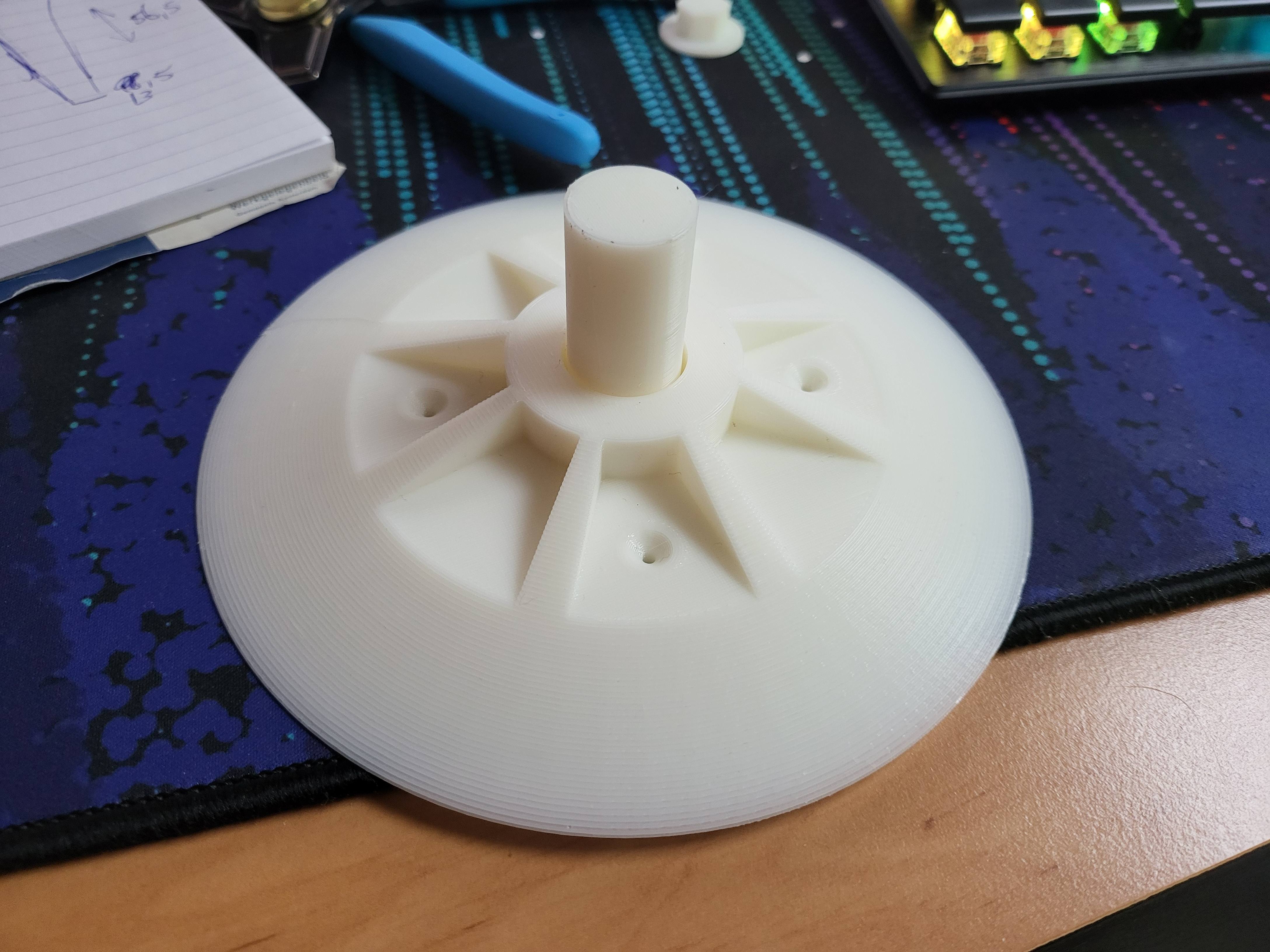

Hoi allen,
Dit jaar kwam ik een mooie smalle kerstboom (dit ivm ruimte gebrek voor een brede boom in deze ruimte) bij de Intratuin tegen, al jaren wil ik iets bijzonders maken, en door foto's die ik in het verleden zag van 'platform trees' (een boom vorm bestaande uit 5-6 ronde schijven waar allemaal versieringen zoals dorpjes e.d. op staan https://www.budget101.com/wp-content/uploads/2015/12/myo-christmas-village-tree-.jpeg), kwam ik op het idee om zelf iets unieks te maken.
Halverwege dit jaar ben ik begonnen met 3d printen, en dat gaat mij meer dan prima af, en ipv een complete 'boom' uit alleen platformen, vond ik het leuker om 2 stukken tussen een kunstboom te doen. Dus boom gekocht, en ik ben gaan ontwerpen en heb 2 naar mijn idee mooie 'voeten' geprint die in de boom gaan, en aan de bovenkant komt dan weer een print waar de stukken boom weer ingaan. Deze heb ik nog niet geprint omdat ik nog niet weet hoe hoog deze delen gaan worden. Op deze voeten zullen ronde stukken hout (denk multiplex van iets van 10mm) komen, en daar natuurlijk de versiering, wat in een kerst/winterstijl zal komen.
Nu voel je hem waarschijnlijk wel aankomen, ik wil een trein op het onderste gedeelte hebben, ik zit niet te wachten op 1 of ander rommelding van 2 tientjes, dan doe ik er liever een lego trein op die stilstaat, dat vind ik dan leuker.
Maar wat natuurlijk veel leuker is, is een mooie modeltrein die rustig en zonder al teveel herrie rond rijdt.
tl;dr
Voor een project in een kerstboom zoek ik een trein die rustig en redelijk stil rondjes rijdt.
Nu dan voor de vragen:
- De diameter van de boom is beperkt, pakweg 45cm, dit kan ik wat oprekken, maar groter dan 50cm wil ik niet. Volgens mij kan dit wel, maar is lengte van de trein een ding waar je op moet letten.
- Ik zoek daarbij een stoomlocomotief, als ik zo goed heb gezien, zit daar vaak een tender achter, en daarachter zou ik dan een wagon denk ik willen. Volgens mij is daarna nog meer niet heel wenselijk gezien de kleine cirkel. Ik wil dat ze verlichting hebben, maar verder denk ik niet dat er iets wat ik graag zou willen, maar laat het vooral weten als je denkt dat er dingen zijn die ik wel echt mooi zijn binnen wat ik wil.
- Ik wil daarbij ook de nodige decoratie, nu zal ik vast wel het nodige vinden, maar hebben jullie tips van een bepaald merk of serie waar ik passende gebouwen, bomen enz kan vinden? Ik kan wel wat met verf/airbrush, maar het meeste zou ik wil redelijk kant en klaar willen hebben. Ook hierbij wil ik bij bijvoorbeeld huisjes licht hebben.
Mja dan het budget. Ik ga geen hard nummer opnoemen, en ik wil ook zeker tweedehands gaan kijken, maar ik wil wel een stukje degelijkheid kopen. Het hoeft niet super gedetailleerd zijn en met alle toeters en bellen, maar wederom wel degelijk.
Hieronder een paar foto's om een idee te geven wat het idee is en wat ik heb ontworpen:
PS voor de mensen die bekend zijn met 3D printen, dit is geprint met 80% infill om zeker te zijn dat het echt stevig is. Verder zit er geen zijwaartse beweging in, waardoor de druk in het middel van de paal zou moeten blijven. Het stuk aan de bovenkant het hout zal een vergelijkbaar design krijgen, alleen dan smaller en hoger.
