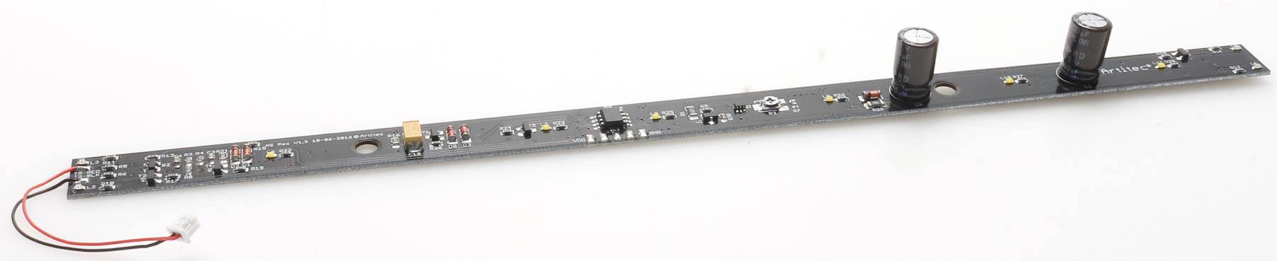

Op de beurs in Houten heb ik een flink aantal van deze Artitec Pec-prints met ingebouwde functiedecoder aangeschaft. Ik was voornemens om ze o.a. in de 3 rijtuigen van de Roco TEE RAm te bouwen. Na de aanschaf besefte ik mij pas dat de aansluitingen van de binnenverlichting in dat treinstel op een van de AUX-uitgangen van de ESU Loksound 3.5 zitten. Nu is mijn vraag, kan ik die Pec-printen ook op de AUX-uitgang aansluiten, waardoor de decoders als het ware in serie komen te staan? Staat daar te weinig prik voor op de AUX-uitgang? Of krijg ik problemen met conflicterende adressen?
Dank voor jullie antwoorden en meedenken. Marco

Nee, dat kan niet…
Achter een AUX heb je geen DCC signaal meer.
De Pec printen zijn uitsluitend met DCC/MM direct van de rails te voeden.

Dank je Karst. Ik vermoedde het al.

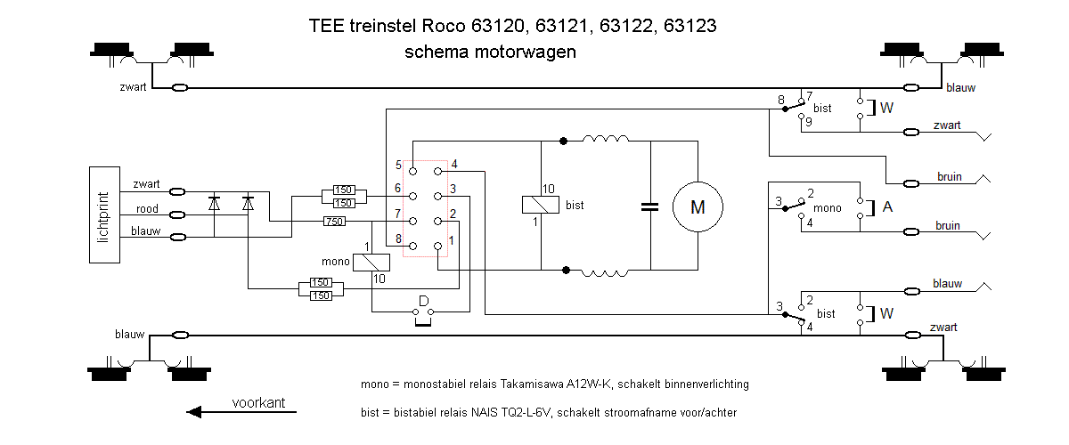

ik denk dat het met de roco ram wel gaat , volgens het schema wordt de binnen verlichting met een relais gestuurd, je kan de jumper ook op plek A zetten dan komt de railspanning op de verlichting

Ik denk dat je gelijk hebt Gerard...
Ik heb destijds de hele hap rond de binnenverlichting ( relais, jumper en dergelijke en de twee draden op de railspaning aangesloten ) er uit gesloopt om er Digirails-Ledstrip-met-decoder er in te bouwen.

Voor wie besluit aan de Roco TEE te gaan sleutelen, hier is het schema van de motorwagen.

Je hoeft dus niets te slopen.
Jumper 'D' er uit, jumper 'A' er in en de twee doorgaande bruine draden hangen direct aan de railspanning

Ah, dat is mooi. Dank allen!
