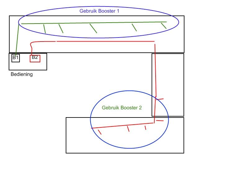

Ben ik weer...
Wil m'n ringleiding gaan aanleggen (gebruik van IB).
Hiervoor wil  de standaard 2,5mm2 draad gaan gebruiken. Het gaat een U-vormige baan worden van 5 bij 3 meter.
Het is de bedoeling om de bediening (en dus de boosters) aan 1 van de kopse kanten te plaatsen, dus dan krijg je al snel een lengte van zo'n 12 meter voor de tweede booster.
Het idee was om de boosters bij elkaar te plaatsen en traps gewijs de aansluitingen te maken. Booster 1 voor een gebied. Booster 2 voor volgende gebied.
A) Kan dit?
B) En is er een maximale lengte is waar ik tegen aan ga lopen? (De rode lijn is dus ongeveer 12m)
Schetsje:
Alvast dank,
Joost

Re: Maximale lengte ringleiding?
« Reactie #1 Gepost op: 05 April 2008, 14:51:35 »
Een lengte van 12 m lijkt me geen probleem. Maar waarom wil je booster 2 bij de bediening zetten? Het lijkt me logisch om een booster bij het zwaartepunt van zijn afnemers te plaatsen. Dan kun je vanaf de centrale naar booster 2 een stuurleidinkje leggen, dat kan vrij dun draad zijn.

Hoi Klaas,
Stuurleiding is natuurlijk ook een optie ;) Niet aan gedacht...
Thx,
Joost
« Reactie #3 Gepost op: 05 April 2008, 15:10:30 »
Zo'n stuurleiding heb je sowieso nodig, ook als ze vlak naast elkaar staan.  ;)
« Reactie #5 Gepost op: 05 April 2008, 18:21:39 »
Ik zie geen ringleiding. ::)
Het is toch de bedoeling dat je weer bij het uitgangspunt terugkomt bij een ringleiding?

« Reactie #6 Gepost op: 05 April 2008, 18:46:03 »
 Inderdaad, wel twee blauwe cirkels, en een rode en groene lijn.
 Mss had de ene cirkel rood moeten zijn, en de andere groen?
 Ik begrijp je bedoeling  ;D

« Reactie #7 Gepost op: 05 April 2008, 19:36:55 »
Lokpaint, hoewel er sprake is van ringleidingen, is het niet nodig echt een 'ring' te maken. Volgens sommigen is het is zelfs beter om niet het beginpunt en het eindpunt te verbinden. ( Ze denken daarbij aan een 'aardlus', die bij audioapparaten tot brom  kan leiden. )

« Reactie #8 Gepost op: 06 April 2008, 02:12:30 »
Hoi  Hoi,
De 'cirkels' waren alleen ter indicatie van het gebied waar het stroomgebruik plaats vindt... Dus niet bedoelt als 'ring' leiding ;)
Vandaar ook de afwijkende kleuren. De rode en groene lijnen zijn de werkelijke 'ring'leiding. Natuurlijk 2 draden per lijn.
