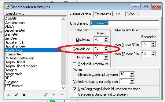

Bij programma koploper rijd hij niet zo mooi als hij bij gemiddeld snelheid rijd dus hij rijdt snel. Voor de wisselstraat of voor rode sein moet hij gemiddeld snelheid rijden toch?
Wat betreft Koploper: bij het treintype stel je de gemiddelde snelheid in. Hier dus:
Uiteraard moet het stel geijkt zijn.
Gr, Ben.

Ben,
Dit is treintype van mijn hondekop.
Ook geijkt gemaakt.
Ik weet niet of deze snelheid ijken wel goed is. Snelheid stappen 20 t/m 28  ga ik morgen afmaken.

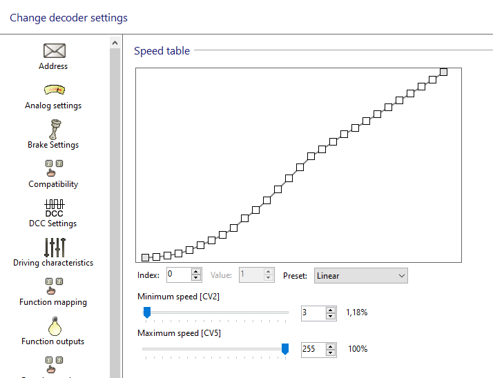

Mijn Artitec AC Sound Intercity Mat'54 reed veel te hard en reed ook veel te ver door in het station. Ik stuur mijn treinen aan via Koploper. Ik ben dus ook begonnen met de CV waarde van de max snelheid flink naar beneden bij te stellen en daarna wilde ik met CV 6 ook de gemiddelde snelheid naar beneden aanpassen. Dat werkte ook bij mijn stel voor geen meter. Toen ben ik gaan zoeken naar die handleiding van de Lopi 5 Locsound, want het gezegde "Read the fucking manual" heb ik ooit ter harte genomen.....
Ik kwam in de handleiding tegen dat je qua snelheidsstappen CV 67 t/m 94 aan kunt passen en dat deze een soort parabolische vorm moeten hebben qua instelling. Bij het uitlezen van deze cv's bleek de instelling een nagenoeg lineaire lijn te zijn. Ik heb deze cv's daarom aangepast en sindsdien rijdt mijn IC Hondekop in het station nog wel wat  verder door dan mijn gele Hondekop van de eerste serie, maar het treinstel rijdt nu een keurige max snelheid, remt netjes en trekt ook keurig op. Wellicht kun je iets met onderstaande veranderingen. Omdat jouw max snelheid op 40 km/h moet komen, zul je de door mij aangepaste waarden misschien nog meer moeten verlagen, maar dat moet je zelf dan uit proberen. In onderstaande lijst lees je links de betreffende cv, in het midden de cv waarde zoals de cv ingeregeld was en rechts de waarde wat ik er van gemaakt heb:
67   1 -> 1
68   10 -> 2
69   20 -> 4
70   29 -> 7
71   38 -> 12
72   47-> 18
73   57 -> 25
74   66 -> 33
75   75 -> 42
76   86 -> 55
77   95 -> 67
78   104 -> 80
79   114 -> 95
80   123 -> 110
81   132 -> 125
82   141 -> 140
83   151 -> 150
84   160 -> niet aangepast
85   170 -> niet aangepast
86   180 -> niet aangepast
87   189 -> niet aangepast
88   198 -> niet aangepast
89   208 -> niet aangepast
90   217 -> niet aangepast
91   226 -> niet aangepast
92   235 -> niet aangepast
93   245 -> niet aangepast
94   255 -> niet aangepast

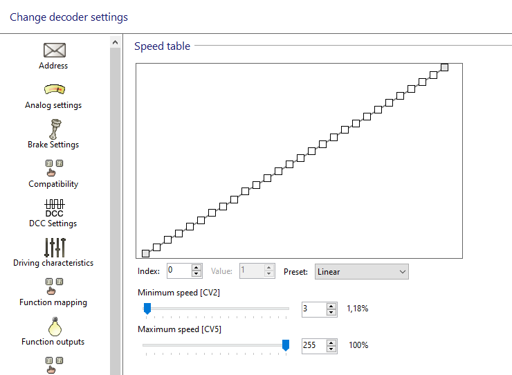

  • Berichten: 7161
Re: Artitec MAT 54 CV 6 vraag (Esu lokpilot V5)
« Reactie #10 Gepost op: 19 June 2022, 19:53:56 »
De decoder heeft GEEN CV6 en die is ook helemaal niet nodig. En de decoder is kennelijk ingesteld op een lineaire curve, ook niks mis mee.
Natuurlijk ben je er vrij in die te wijzigen maar het is geen oplossing voor het probleem waar we het over hebben. Als het stel te hard rijdt knijp je de maximum snelheid met CV5, de relatie tussen de cv's 67 - 94 verandert daarmee niet.
Gr, Ben.
Jeroen Water
  • Berichten: 5466
  • NS tijdperk IV (1973/1974)
« Reactie #11 Gepost op: 19 June 2022, 20:01:27 »
Wel bijzonder dan dat mijn stel voor aanpassing van bovengenoemde cv’s niet remde op plekken waar andere treinen dat wel keurig doen en veel te ver doorreed in het stopgedeelte van de blokken. Sinds ik de bovengenoemde cv’s heb gewijzigd rijdt het stel wél netjes. De trein remt nu keurig af.
  • Berichten: 7161
« Reactie #12 Gepost op: 20 June 2022, 08:04:39 »
Maar wat je hebt gedaan is dit.........
....veranderen in dit.......
..... en ik zou niet weten waarom het remgedrag verandert immers dat bepaalt Koploper en niet bovenstaand curve.
Wat Koploper doet is de gewenste snelheid matchen met een bepaalde decoderstap, meer niet. En dat ligt vast in de ijktabel.
Gr, Ben.
