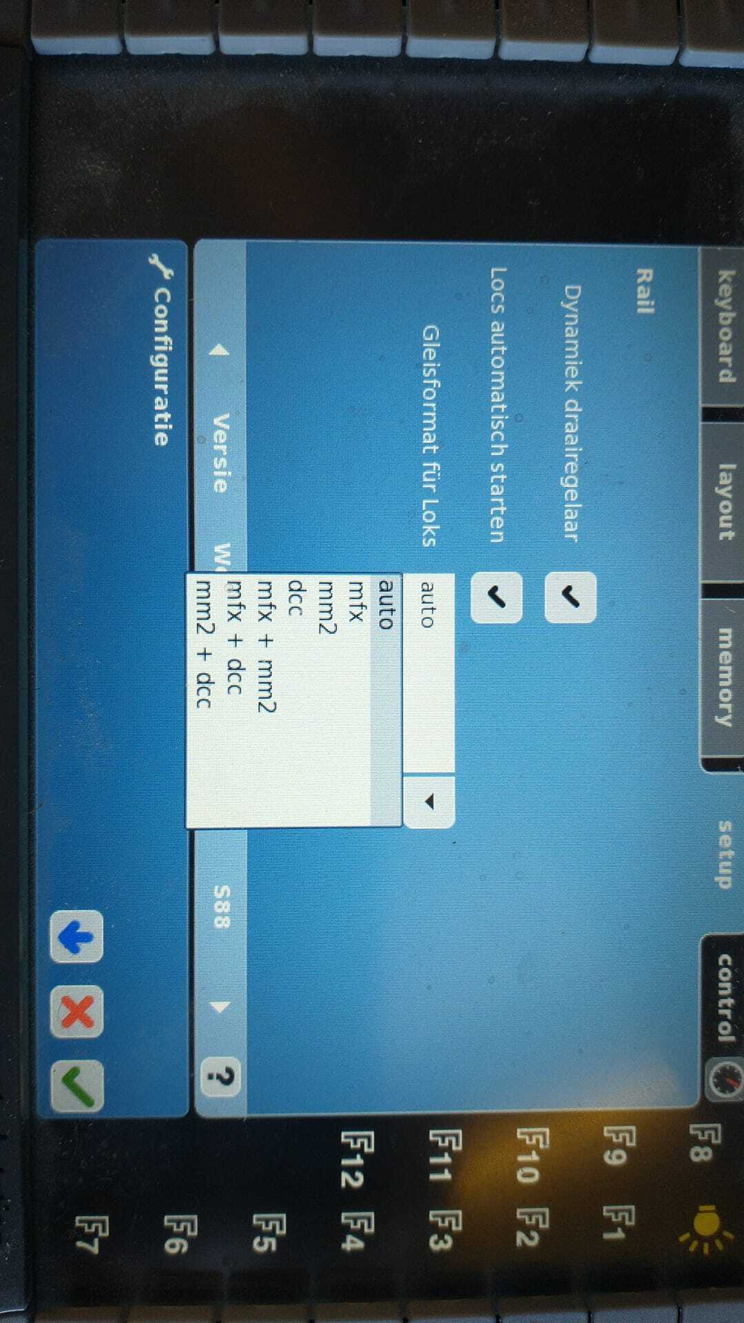

De symptomen die ik hier lees zijn erg consistent met de 'normale' problemen die men meestal met mFx ervaart. Onder andere om deze rede vertel ik iedereen nooit centrale spul van marklin te kopen. Als jouw esu V3 namelijk multiprotocol is en dus ook stiekem ook mFx/M4 spreekt dan zou dat een verklaring kunnen zijn.
Ik heb even dat ding uit de kast gepakt dus let niet op de stof
Zet even voor de grap mFx uit op de central station en probeer dan het DCC adres handmatig in te voeren. Om een ander central station gerelateerd probleem te vermijden, zet MM2 ook uit dus laat alleen DCC aanstaan. Als een decoder instructies gaat krijgen voor hetzelfde adres in MM2 en DCC dan snapt die het ook niet meer.
mFx staat hoger in de rangorde dan DCC en door de aanwezigheid van mFx kan de decoder ongevoelig worden voor zijn DCC. DCC werkt namelijk altijd... mits de decoder er naar luistert. De terugmelding van mFx werkt niet als de draden verkeerdom zitten. Maar ik weet dus niet of de decoder dan wel herkent of hij op een mFx centrale staat of niet.
Mijn hypothese:
Stel nu dat je je mobile station verkeerd om heb aangesloten en de loc doet om die reden geen mFx, dan zal hij wel luisteren naar DCC en MM2. Maar als je CS2 wel goed om is aangesloten, dan herkent de loc mFx en negeert daarom DCC en MM2. Vervolgens zet de loc zich niet automatisch in de CS2 omdat mFx weer eens faalt om normaal te werken. Komt niet heel veel voor, maar wel eens...
