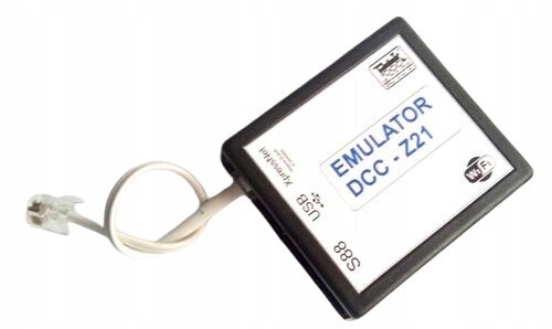

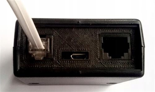

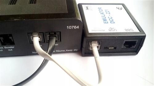

FHJ Seller
Berichten: 263
Re: Lenz draadloze handregelaar met ontvanger
06 March 2022, 17:23:28 »
Een alternatief voor de R-lenz 101 is het volgende
Een wifi ontvanger met de mogelijkheid deze als client te koppelen aan de LENZ LZ(V)100 of de LZV200.
Waarbij dan de mogelijkheid is gecreëerd de roco WlanMaus te gebruiken, Telefoon of Tablet met de roco w21 app.
Wat technische informatie:
Sterowanie-Multimouse-tabletem-smartfonem-Z21
Wifi Unit voor wifi multimaus
Module - XpressNet adapter
With this device, you can control the movement on the mock-up using the original Z21 Roco software installed on your smartphone or tablet using the traditional Multimouse Roco control.
REMARK! The device does not work with an older version of Roco Minimouse!
The module is designed to connect the DCC XpressNet control unit to a PC or smartphone using one of the USB or WiFi interfaces.
The adapter has its own WiFi module - no additional WiFi router is needed.
More than one device (tablet, smartphone) can be connected to the module, which can be controlled simultaneously by several components.
The USB interface uses the LI100 protocol cooperating with Rocrail, TrainController, etc. software.
The adapter acts as an emulator for the Roco Z21 command station by directly connecting to a device with Z21 software installed.
XpressNet 3.6 interface with configurable bus address.
Power supply directly from the XpressNet bus – no external power supply required.
Very simple connection and configuration.
Unit kan ook gebruikt worden als ROCO 10764 centrale met een booster.
Artikel is een product van RailBox-Electronics
https://en.railbox.pl/command-stations
Artikel gekocht bij:
http://boguslawoczos.pl/
Mail in het Engels of Duits en vraag om de software versie 5.2
Kostprijs inclusief verzending +/- €50
Mvg Frans
