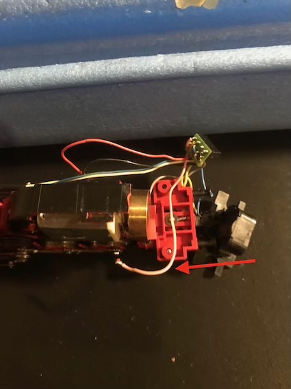

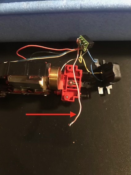

Bij mij staat een BR82 van Piko die ik probeer te herstellen. Er is al veel gelukt, maar ik weet geen weg met een draad die aan de digitale interface zit (kleur roze). Weet iemand hier wellicht raad mee?

phdirk
Berichten: 1973
Re: Waar ga ik heen met deze draad?
28 February 2022, 20:10:14 »
Hallo Jos,
Op welke aansluiting van de achtpolige steker zit die roze draad?

Berichten: 22778
28 February 2022, 22:23:46 »
Indien gelijk aan nem652, dan zo te zien aangesloten op pin1, zijnde één van de motordraden. Moet eigenlijk oranje zijn, maar je zal maar zonder oranje draad zitten.

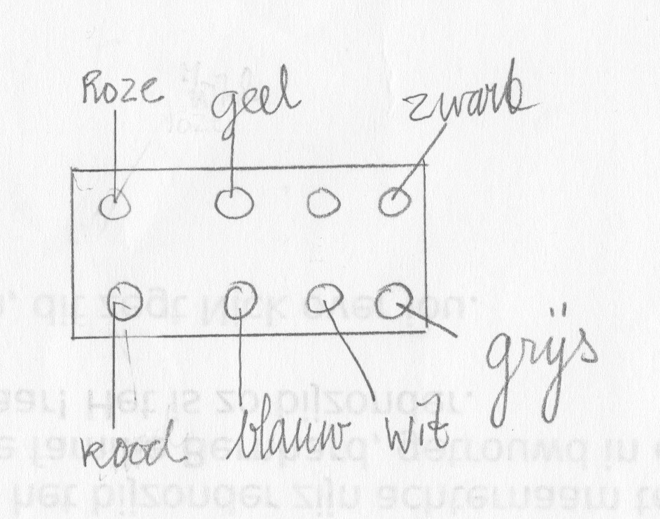

Dank je wel voor de reactie. Hieronder een tekeningetje van de aansluitingen. Ik vermoed ook dat hij aan een van de motor draden moet. Maar in combinatie met welke kleur?
Gr. Jos
Berichten: 4509
01 March 2022, 09:43:56 »
Dat is dan oranje, samen met grijs naar de motor.

Berichten: 22778
01 March 2022, 10:25:59 »
Precies.
Verder rood en zwart voor de stroomafname.
Wit en geel voor de verlichting en blauw is de gemeenschappelijke aansluiting voor de functies. Vandaar dat er telkens een blauwe draad meegaat met de witte en de gele draad.

Berichten: 27101
01 March 2022, 10:37:46 »
Vergelijk met
NEM652.
Alleen kijk je daar tegen de andere kant aan, gespiegeld dus.
