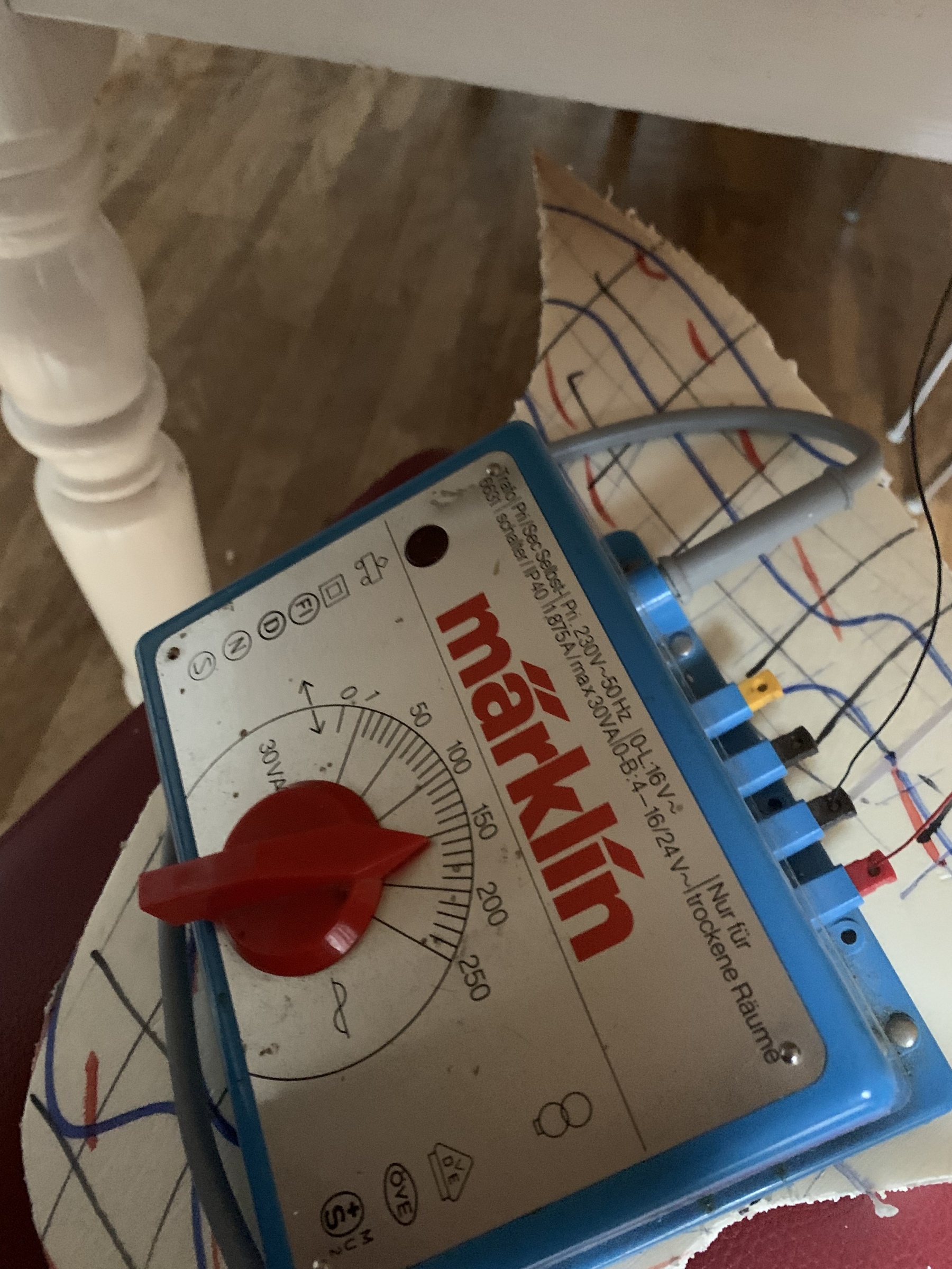

Hey hallo allemaal.
Weet iemand hoeveel ik van deze lampen of deze trafo aan kan sluiten.

Hang er van af hoeveel stroom die lantaarns gebruiken. Ik schat ze op ~10mA.
Dus 1,875A / 0.010A = 187 (en een halve
) lantaarn paal. Als ze wel 20mA trekken, moet je dit aantal halveren

Berichten: 23002
Re: Verlichting!?!?
04 February 2022, 16:33:24 »
Ja, dat zal wel 30 mA zijn. Nog steeds ruim 60 paaltjes op die trafo bij maximale helderheid.

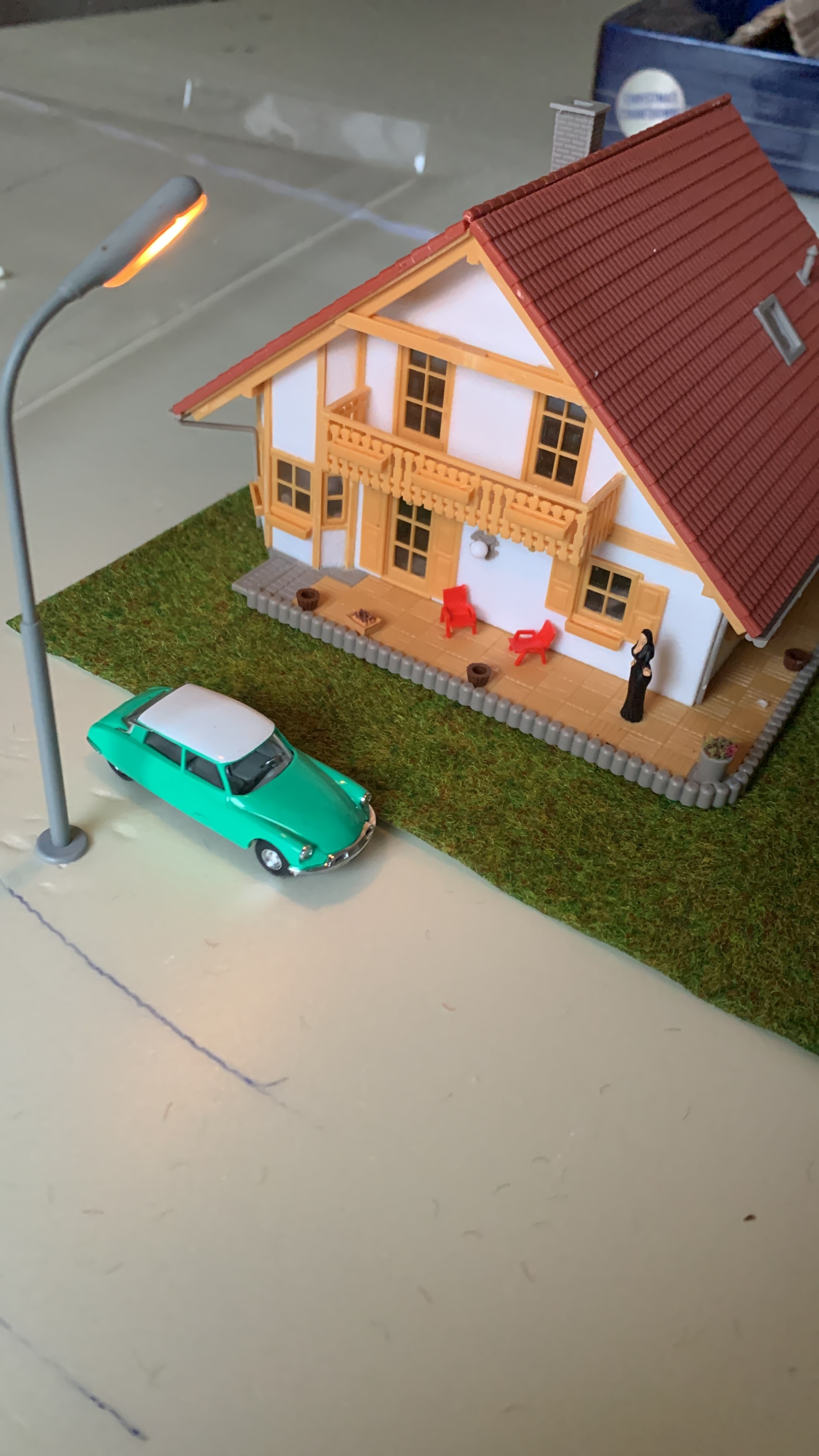

Maar is dat dan 60 lampjes die ik dan kan dimmen en dan ook nog een aantal lampjes voor de huisjes die ik niet kan of hoef te dimmen…. Ik vind bouwen echt mooi om te doen hè maar van stroom oid snap ik helemaal niks van! Dus sorry voor deze onnozele vragen….
Groetjes Alex.
Berichten: 23002
Re: Verlichting!?!?
04 February 2022, 16:45:50 »
Sluit je de lampjes aan op de rijregelaar? Dat kan en dan is het gemakkelijk dimmen. Gaan de lampjes ook minder stroom trekken.
Een alternatief is twee van die lantarenpalen in serie zetten als dat nog voldoende licht geeft. Gebruiken ze samen 30 mA.
Berichten: 27464
Re: Verlichting!?!?
04 February 2022, 16:47:54 »
In de handleiding van de lantaarns staat wat de stroomopname is. Bij lantaarns met gloeilampen zie ik overal 30mA staan.
Als je lampen wilt dimmen dan sluit je ze aan op de baanuitgang van de trafo (rood en bruin). Dimmen doe je dan met de regelknop.
Lampen die je niet wil dimmen sluit je aan op de lichtuitgang (geel en bruin).

Re: Verlichting!?!?
04 February 2022, 16:56:15 »
Hey Klaas,
Lampjes die ik wel of niet wil dimmen maakt dus niks uit qua ampere.
Is dan 1.875a het maximale van de trafo?
Groetjes Alex.
Berichten: 27464
Re: Verlichting!?!?
04 February 2022, 17:11:08 »
Ja, dat getal van 1,875A geldt voor de totale trafo.
Als je een lampje gaat dimmen, dan geeft je het minder spanning en dan gaat er ook minder stroom lopen.
Ik zou me er verder ook niet zo druk over maken, die trafo is net als alle modelspoortrafo's beveiligd tegen overbelasting. Als je er teveel stroom van vraagt schakelt hij vanzelf af.
