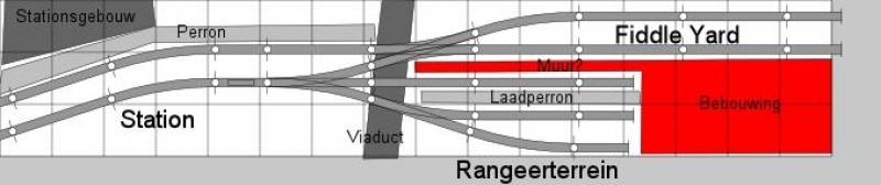

Allen,
Graag jullie feedback op onderstaand baanplan. Ik ben al een tijdje aan het ontwerpen en deze staat nu al een paar dagen stabiel op de tekentafel. Tijd om hem eens de groep in te gooien.
(schaal: vakjes zijn 10cm x 10cm)
Uitgangspunten:
- H0, NS, TPIII
- Boekenplank formaat (weinig beschikbare ruimte in de breedte)
- Zo kort mogelijk in de lengte (in verband met bezwaren van de wederhelft:))
- Basis idee een 3-2-2 Inglenook om te rangeren
- Reizigersvervoer wel vertegenwoordigd maar minimaal
Ontwerpbeslissingen:
- Reizigervervoer wordt gedaan door 2 baks treinstellen (plan V, hondekop, mat 46, blokkendoos)
- Perronspoor en het fiddle yard spoor wat in het verlengde ligt wordt voorzien van bovenleiding
- Fiddle yard heeft daarnaast een spoor voor een goederentrein van loc + 3 wagens
- Uithaalspoor van de Inglenook heeft daarom ook lengte van loc + 3 wagens
- Viaduct over het spoor heen om een optische scheiding tussen rangeerdeel en perron deel te krijgen
- Scheiding tussen rangeerterrein en fiddle yard (verbergen fiddle yard) door middel van een muur oid
Operatie:
- Reizigerstrein door middel van pendelautomaat
- Goederentrein komt binnen op uithaalspoor (automatisch?)
- Er wordt gerangeerd om een nieuwe goederentrein van 3 wagens samen te stellen
- Goederentrein vertrekt weer vanaf uithaalspoor naar fiddle yard.
Vragen:
- Algemene indruk
- Goederen spoor kruist reizigersspoor, is misschien niet handig?
- Zijn er grootspoor voorbeelden van de muur die ik wil gebruiken om de fiddle yard aan het oog te onttrekken?
Alvast bedankt!
Alexander_N
Berichten: 114
---1520mm forever---
Re: Feedback gevraagd (H0 Baanplan)
03 April 2008, 13:50:27 »
leuk ontwerp, maar je bent wel veel ruimte kwijt door de "bebouwing". Op een module waar elke centimeter telt, is het misschien beter om de gebouwen aan te kant neer te zetten?
je kunt dan de onderste 2 goederensporen verlengen en er meer ruimte voor waggons/locs creeren
SZD (CCCP)
RZD (Rusland)
UZ (0ekraine)
Han Zijlstra
Berichten: 4291
The Right Track, Your track!
03 April 2008, 13:52:28 »
Meer realisme door de 3 weg wissel te evangen door 2 aparte. Ik weet het kost meer ruimte maar 3weg komt zelden voor
Peter H
USA On30
Berichten: 1648
03 April 2008, 13:57:05 »
Ja maar je bespaard wel ruimte, en als je hier 2 wissels nee zet worden de sporen nog kleiner...
Misschien kan je ook everwegen om n-spoor te gaan rijden, want dan kan je veel meer rails kwijt en heb je meer mogelijkheden.
Zoals Alexander al zegt gebouw weghalen, en dan kan je ook een Inglenook van 5-3-3 maken...

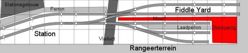

AlexanderR
Berichten: 46
03 April 2008, 14:35:42 »
Bedankt voor de reacties zover.
Even nog wat overwegingen die ik in mijn hoofd wel gemaakt had maar dus niet opsgeschreven:
N is geen optie. Te weinig aanbod van NS TPIII materieel en H0 rijdt imho mooier (vroeger beide gehad).
Dat gebouw aan de rechterkant staat er enerzijds omdat het anders echt alleen maar rails is en ik wil wel een beetje de illusie van een werkelijkheid ophouden (ook al gebruik ik een driewegwissel
). Anderzijds zou een 5-3-3 'nook betekenen dat het uithaalspoor aan de stations kant van het viaduct langer moet worden alsmede het spoor bestemt voor de goederentrein op de fiddle yard. Die 20-25 cm spoor daar extra voor nodig zijn aan beide kanten betekent dat de baan in totaal 40-50 cm langer gaat worden en die ruimte heb / krijg ik niet. Is natuurlijk wel de wens dus misschien dat ik die ook nog teken zodat 'ie afgekeurd kan worden en dan deze als "compromis" wel goedgekeurd wordt
Suggestie om driewegwissel te vervangen en de bebouwing te verkleinen samengevoegd. Blijft nog steeds wat bebouwing over.
Laatst bewerkt op: 03 April 2008, 15:14:00 door AlexanderR. Reden: Aangepast banenplan toegevoegd

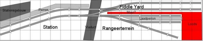

AlexanderR
Berichten: 46
03 April 2008, 19:05:21 »
533 versie ook maar even getekend.
Layout gaat van 160x30 naar 200x40.
Zal eens vragen wat m'n vriendin daar van vindt maar ik ben bang dat ik het antwoord wel kan raden.
