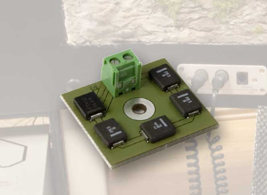

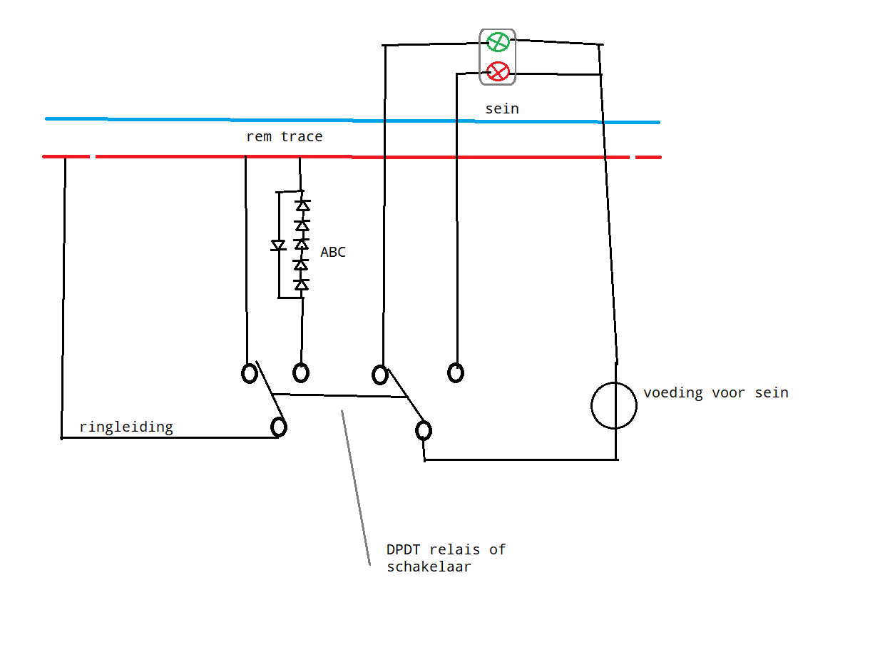

Het zou mij leuk lijken om voor een station een sein op rood te zetten zodat de trein daar netjes afremmend voor stopt, als dat mogelijk is.
Dit circuit doet precies dat.
Benodigheden:
Je huidige multimaus en boostertje.
DPDT schakelaar
Lenz BM1 module
Nu kosten deze BM1 modules 12 euro.... per stuk, als je mij 12 euro betaalt maak ik er 5 voor je. Als je kan solderen, kan je ze ook zelf in elkaar solderen voor ~€1,- en 3 minuten intensief arbeid  ::)
En een sein naar keuze.
Je hebt hiervoor dus geen terugmelding en dure terugmeldmodules voor nodig. Terugmelders heb je voornamelijk alleen nodig als je geautomatiseerd wil rijden op de computer OF wanneer je visuele feedback wilt zien op een computer scherm / schakelpaneel.
