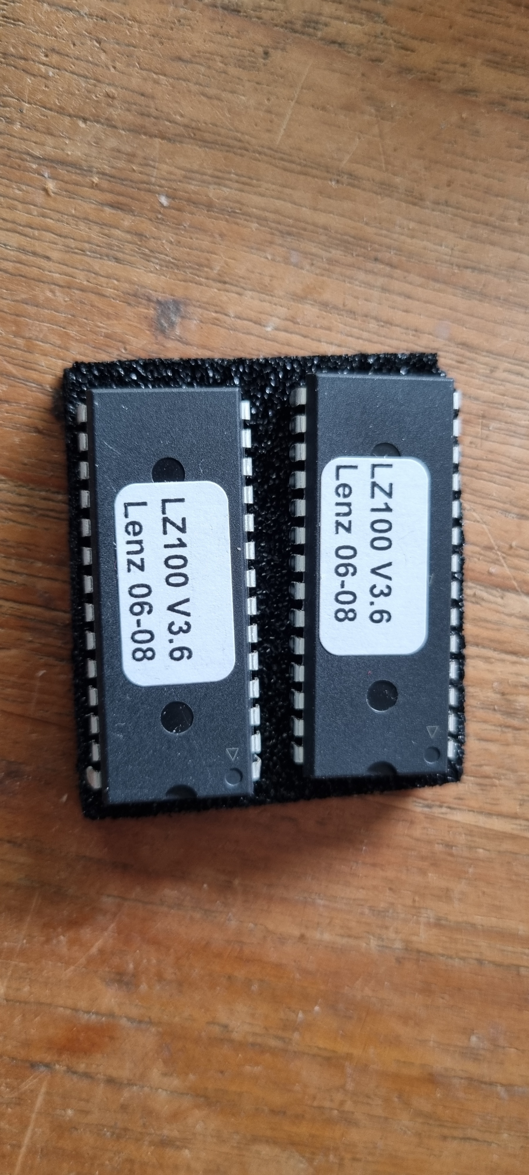

Ik had er tevens op gewezen (Bas heeft dit laten weten) dat Lenz zelf beklemtoont dat de "Versionsnummer" overeen moeten komen. Ik begrijp dan niet dat Lenz een opgestuurde LZV100 reset naar 3.5 en een "nieuwe" LH90 met V3.3 mee terugstuurt.
Theo, met alle respect ;) Een 3.3 regelaar werkt prima op een 3.5 centrale.... heb jarenlang een LH90 met 3.2 en een LH100 met 3.0 op een LZ100 met 3.6 gedraaid... Lenz zegt dit waarschijnlijk om te benadrukken dat alle fucties van de versie in beide apparaten gebruikt kunnen worden ALS ze dezelfde versie hebben. In mijn geval kon de LH100 met V3 niet dat wat de anderen LH100's met V3.6 wel konden.

Het heeft niets met wonderen te maken  :) En nee, de LZ100 en LZV100 hebben dezelfde chip:
Deze 2 kreeg ik afgelopen augustus toegestuurd en zijn voor een LZV100 en een LZ100. Identiek dus ;)
