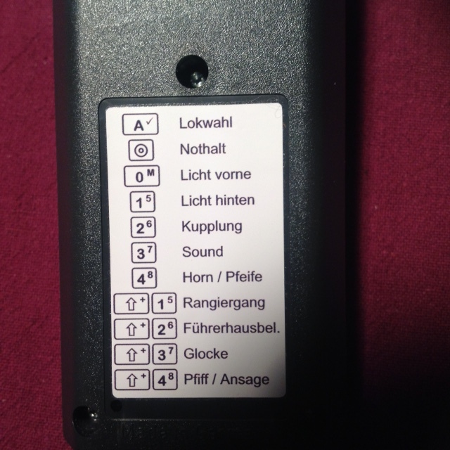

Ik heb onlangs mijn (oude) LH90 voor reparatie naar Lenz GmbH opgestuurd. Ik kreeg niet mijn eigen (gerepareerde) exemplaar maar een met een nieuwere versie. Op de achterzijde staat
Afgezien van Licht vorne/hinten gebruik ik de andere toetsen niet en kan ze ook niet gebruiken omdat ik geen locs heb die geluid, koppeling ed hebben. Wil iemand deze (nieuwere versie van) LH90 ruilen voor een die ik wel kan gebruiken: F2 enz gebruiken voor binnenverlichting, cockpitverlichting ed.

Dat jij hem niet kunt gebruiken is gewoon onzin.
Probeer het nou eerst maar.
Maakt toch niet uit wat voor tekst er op de achterkant staat.
Blijkbaar ook een gerepareerd exemplaar waar iemand zijn opstellingen op geplakt heeft.
Gewoon die tekst negeren of er je eigen tekst opplakken  ::)
Als jij bijvoorbeeld onder F2 je binnenverlichting hebt gaat echt wel de binnenverlichting aan als je op F2 drukt.
De handregelaar doet echt niets anders dan het commando voor F2 versturen naar je trein.
En heeft geen weet hoe jij je decoder hebt ingesteld.
Er wordt echt geen speciaal commando verstuurt wat die aangegeven functies aan of uit zet.
Hoe een trein of loc reageert stel je in in je decoder en niet in de handregelaar. Anders zou je voor elke loc een aparte handregelaar moeten gaan gebruiken als je verschillende instellingen hebt voor de functietoetsen.

Eric, dank voor je - zoals gebruikelijk uitgebreide - informatie (y). Ik heb 2 gescheiden banen: een met de LH200 en een met de LH90. Je raad volg ik altijd zonder meer op. Ik zet een loc op de baan met de LH200 en alles doet het: front- en sluitverlichting afzonderlijk schakelbaar en cockpitverlichting.  Vervolgens zet ik de loc op de baan met de LH90. Hij rijdt voor- en achteruit maar daar blijft het bij: geen enkele verlichting doet het. Conclusie?

Theo, je ruil nu is totaal overbodig. Zie antwoord Eric. De beide exemplaren zijn identiek aan elkaar.

Na de update van mijn Lenz afstandsbediening was deze op de 3.6 Release aangepast. Het is noodzakelijk dat alle Hardware dezelfde Softwarestand heeft, werd in een bijgelegde brief nadrukkelijk vermeld. Dus kon ik vervolgens weer de centrale naar Duitsland sturen voor dezelfde update...duurde paar dagen en toen was alles keurig netjes weer terug en werkend.
Zoals dus idd Ronald terecht zegt: check de softwarerelease op de hardware, anders werkt het niet.

De waarden zijn (uit "system" gehaald):
11: Versionsnummer des LH90 3.3
12: Servicenummer des LH90 1
13: Versionsnummer der Zentrale 3.5 (het is de LZV100).

Hmmm... mijn LH90 met V3.2 werkte prima op de LZV100 V3.5...... dus dat zou moeten werken naar mijn bescheiden mening. Maar ik spreek Lenz niet tegen  ;D ;)

Lenz kwam snel met een antwoord maar het is teleurstellend terwijl Lenz toch bekend staat om zijn goede service. Ik heb dat eerder meegemaakt. Het antwoord is dat ik alles op de LH90 kan instellen (maar dat is dus niet zo). De LH90 stamt uit een "SpurO set" en de sticker is er door Lenz op verzoek van de vorige eigenaar opgeplakt. Ik kreeg een telefoonnummer om te bellen maar daar wordt het probleem niet mee opgelost. Ik heb gevraagd de hele set op te sturen en een werkend geheel terug te mogen ontvangen.

"Sie dürfen die Geräte gerne zu uns einsenden. Wir aktualisieren diese für Sie kostenfrei auf den Stand der V3.6."

Ik had er tevens op gewezen (Bas heeft dit laten weten) dat Lenz zelf beklemtoont dat de "Versionsnummer" overeen moeten komen. Ik begrijp dan niet dat Lenz een opgestuurde LZV100 reset naar 3.5 en een "nieuwe" LH90 met V3.3 mee terugstuurt.

Lenz heeft excuses aangeboden voor het eerder (terug)sturen van een handregelaar en een centrale/versterker met een verschillende versie. Ik heb de set op 30 november opnieuw opgestuurd en vandaag terug ontvangen met versie 3.6 op beide apparaten. Alles werkt nu weer zoals het hoort.
