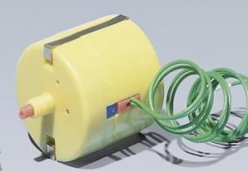

Ik heb een motor van Faller.
Vraag: Is het mogelijk door middel van een schakelaar of iets dergelijks de motor van richting te veranderen? dus niet met die schakelaar die er al op zit!

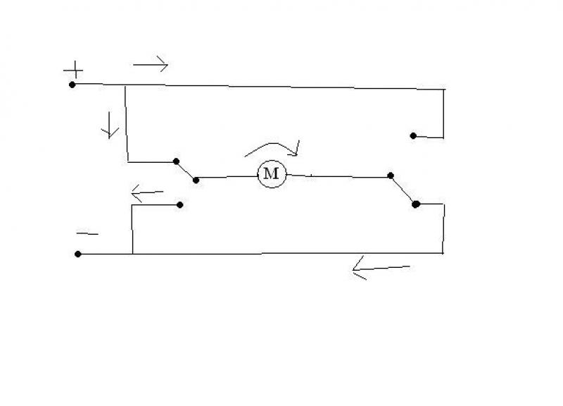

Ja hoor, hiermee:
En er is hier vast wel iemand die je een aansluitschema kan bezorgen ook

Zijn dat geen wisselstroommotortjes?
Dan werkt het niet met zo'n omschakelaar.

Ga hier alvast eens kijken:
https://forum.beneluxspoor.net/index.php?topic=3058.0
Tenzij wat Henk zegt klopt natuurlijk :-|

Hoe kan ik zien dat het een wisselmotor is?

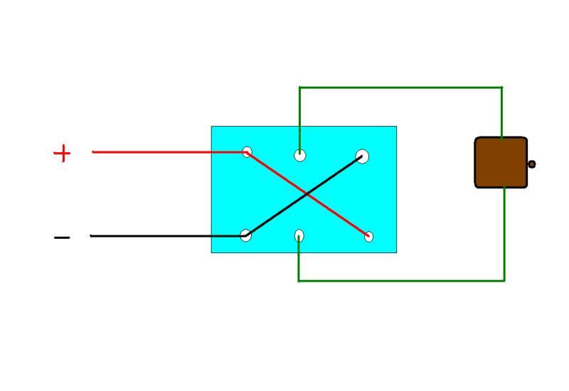

Als het geen wisselmotor is dan moet et dacht ik zo:
Alleen dan zijn die 2 schakelaars 1 (heb het uit een boekje geplkt dus..)

Staat normaal gewoon op de motor, letten op het ~ of = symbooltje
Als het gelijkstroom is, gewoon die schakelaar kopen en een schema zoeken om die goed aan te sluiten, is niets moeilijks aan. Succes ermee!

Volgens mij zijn die fallermotoren gelijkstroom.

Theo, bedankt, maar dat doet het niet :-|
Die van jaap ga ik nog even proberen, maar eerst even een goed schkalaar zoeken.

Ik heb de zelfde motor eens even op totaltrain bekeken, en het is een wisselstroom motor

Als het een troost mag zijn, dat schema dat Jaap gepost heeft kan ik wel gebruiken... zo heeft er toch iemand wat aan

Gelukkig, heb ik niet voor niets zitten painten.
