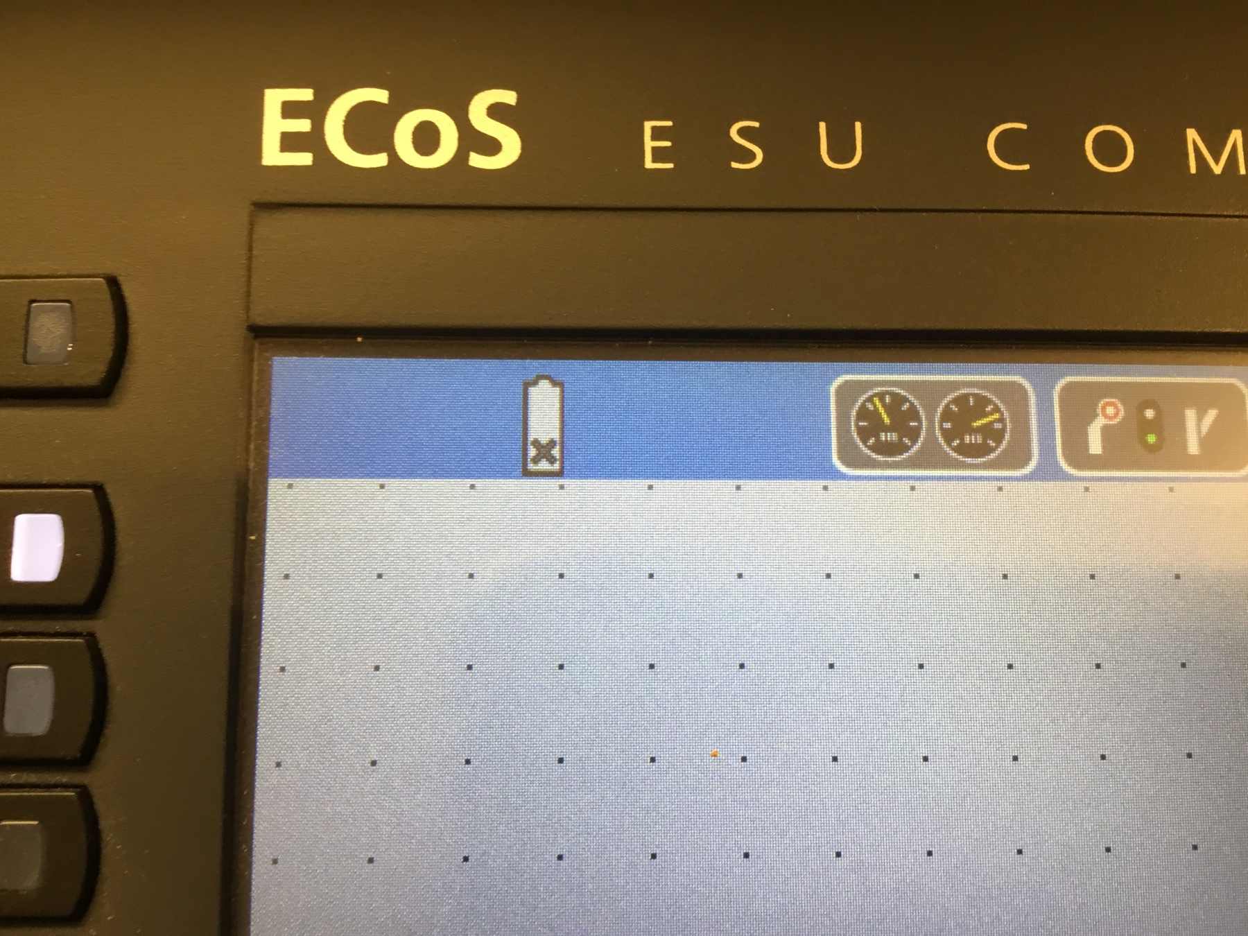

Luc2000
Berichten: 1701
ESU Ecos: symbool voor batterij licht op?
05 November 2021, 15:07:23 »
Weet iemand wat dit symbool betekent?
De originele batterijen zitten in de ecos zitten erin, maar laden blijkbaar niet meer op...

bellejt
Berichten: 2510
Re: Esu Ecos batterij
05 November 2021, 15:23:03 »
batterijen onvoldoende geladen.Kijk bij instellingen of daar niet staat extern laden ook.Vinkje wegdoen dan en zeker de ecos een lange tijd laten aanstaan.De batterijen zijn eigenlijk enkel bedoeld voor een stroomuitval zodat de ecos nog netjes kan afsluiten

Luc2000
Berichten: 1701
05 November 2021, 15:24:26 »
Bedoel je
Kijk bij instellingen of daar niet staat extern laden “uit”?
bellejt
Berichten: 2510
05 November 2021, 15:27:51 »
ja ,daar mag geen vinkje staan volgens mij.Ben het aan het testen want in de handleiding staat het juist omgekeerd.

bellejt
Berichten: 2510
06 November 2021, 12:48:33 »
gisteren de accu's extern maar opgeladen.Handleidingen zijn tegenstrijdig want de ene noemt extern opladen en de ander intern en in ecos is het ook verwarrend.
Teken toont nu geen kruisje meer maar schuin streepje halverwege

Luc2000
Berichten: 1701
06 November 2021, 13:58:45 »
Ben nu ook nieuwe batterijen extern aan het opladen, kijken of dat werkt.
bellejt
Berichten: 2510
06 November 2021, 15:27:23 »
op ander forum gevonden dat de vink moet aanstaan om de batterijen intern te laden.

Luc2000
Berichten: 1701
Re: ESU Ecos: symbool voor batterij licht op?
06 November 2021, 17:09:06 »
Nieuwe oplaadbare batterijen erin, Batterij symbool is weg. Nu maar hopen dat de batterijen in de Ecos opgeladen worden en dat tijdig aangegeven wordt dat batterijen weer leeg dreigen te raken
Dank voor de hulp.
