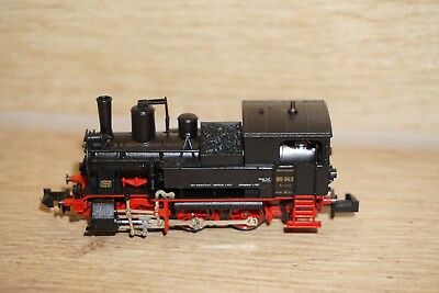

Mijn lokje stopt na een korte rit en de verlichting blijft branden.
Na enige rust wil hij weer verder.
Ik ben een analoge rijder die wel digitale lokjes heeft. Waar het goed mee te doen is.
Ik weet niets van digitaal, maar vraag mij af of het stoppen door de decoder kan ontstaan als deze er al in zit.
Is deze stuk?
Kan ik zonder de decoder te vervangen ook gewoon analoog er mee rijden?
Of is het een analoge lok met motor probleem?
Het is een Minitrix lokje uit een setje 11014
Ik heb hem nog niet open gekregen.

Update: Ik heb hem open gekregen, en er zit geen decoder in.
Dus gewoon analoog!
Kan het probleem de ontstoring zijn ? b.v. de condensator of de spoel ( of beide)
Kan ik zonder problemen de condensator er tussen uit halen? of moet ik hem soms overbruggen of juist niet.
het zelfde ook voor het spoeltje.
Ik weet helaas erg weinig van elektronika af.
Alvast mijn dank
Kees

01- Als eerste de rijspanning direct op het motortje aangesloten. Alles blijft het doen!
02- Op de baan gezet, en de ontstoring condensator er uit gehaald. Hij stopt na korte tijd!
03- Het spoeltje er tussen uit. Nog geen verbetering. Dus maar weer terug gezet.
04- Het zwarte draadje zit aan iets vast waarop 3 x 3 staat. Ik weet niet wat het is.
05- Het zwarte draadje ( zie foto) gelijk aan de koolborstel-aansluiting gemaakt. Hoera hij doet het weer goed!!
Vraag: wat is dit 3 x 3 ding, en wat zou het moeten doen ?
Hij gaat nu mee naar de beurs in Lisse op 6 November:
https://forum.beneluxspoor.net/index.php?topic=99530.0
Kees

Nu snap ik wat dat dingetje in werkelijkheid is.
Het is een weerstand die als hij warmer wordt ook de weerstand vergroot.
De "PTC" werkt dan als een thermische zekering.
Zonder deze loopt de locomotief weer zijn rondjes gelukkig.
Ik zal wel de warmte wel in de gaten houden.
Zo heb ik weer wat bijgeleerd
Kees Gorter

Ik heb het locomotiefje minstens 15 minuten laten rijden, en er is geen te warme motor na afloop.
Hiermee is het probleem dus verholpen.
Ik dank iedereen voor hun reacties!

Eens met vorige spreker. Het lijkt erop dat het motortje te hard moet werken om door de oude oliesoep te komen en daardoor teveel stroom heeft willen verbruiken, waardoor de PTC ingreep. De boel koelt weer af en loopt weer voor een poosje. Schoonmaken dus en gauw die PTC er weer in, anders loopt het arme beestje ècht in de soep. Succes!
