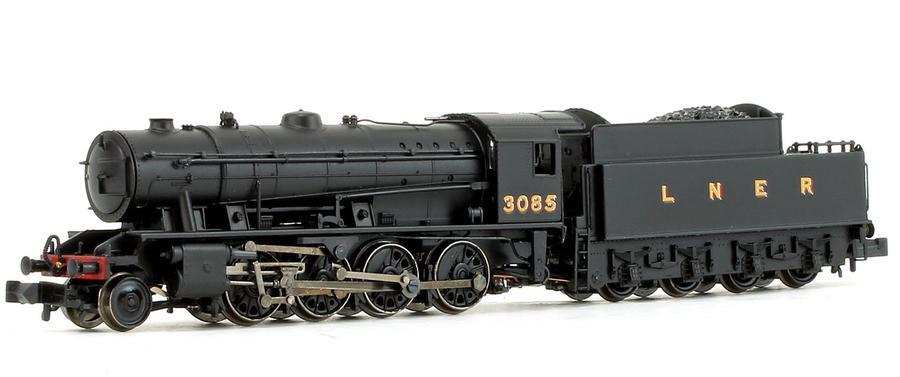

En natuurlijk de 8800 van GrahamFarish, al wordt bij dat model het aanbrengen van alle detaillering aan de koper overgelaten.

De NS-serie 8800 is van na de oorlog, want zijn door het Engelse leger hier achter gelaten.
Maar verder weet ik ook geen serieuzere kandidaten.

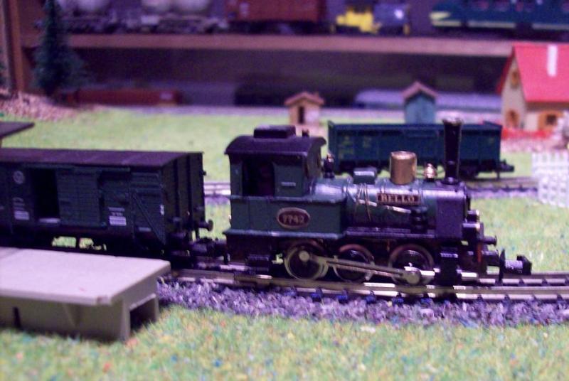

Een foto van de NS 9500 heb ik (nog) niet gemaakt, die staat dus nu ook bij mijn vader.
Wel heb ik een foto gevonden van de NS 7700, op basis dus van een Minitrix T3:
Diesel- en smalspoorliefhebber. Modelbaan: Grensstation Broeksittard-Tüddern met Selfkantbahn (H0m) en ZLSM (H0):

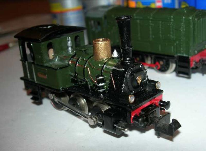

Het is alweer even geleden, maar had nog een foto van de NS 9500 beloofd. Even bij mijn vader uit de vitrine gehaald en op zijn N-baan gezet.
Het gaat hierbij om een omschildering van de Fleischmann 7095, wat feitelijk een geheel zwarte BR 94 is. Geen verbouwing dus, behalve het verwijderen van een tank bovenop de ketel.
Misschien dat er sinds 2009 nieuwe mogelijkheden zijn, maar ik heb ze zelf nog niet voorbij zien komen.
