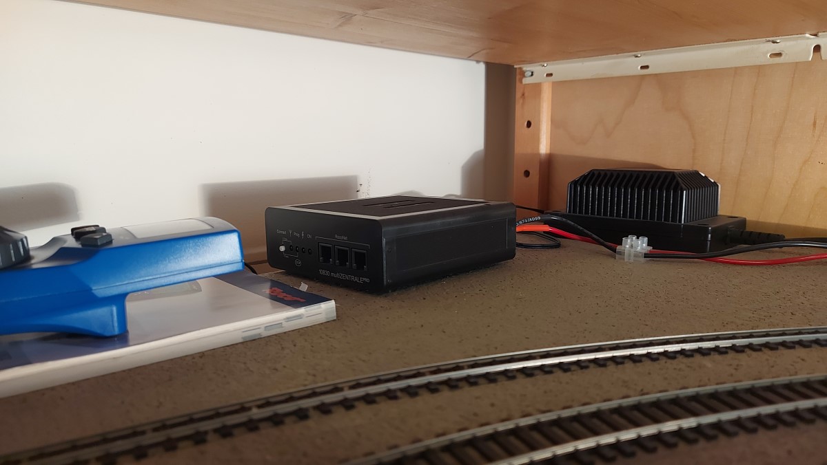

Digitale poltergeist
« Gepost op: 29 May 2021, 20:46:25 »
Mijn baan is behekst...?
Ik rij digitaal, Roco multiZentrale en Multimaus, en heb een aantal lokomotieven en treinstellen met geluid. Van tijd tot tijd gebeuren hier vreemde dingen...
Zeg, ik rij met een bepaalde lok met geluid, zet hem dan stil op een zijspoor en schakel het geluid uit (alle functies en *0 dood). Soms, als ik daarna een andere lok aanstuur of zelfs gewoon maar een wissel omzet, start het motorgeluid van de eerste lok spontaan weer op. Om hem weer stil te krijgen moet ik dan met de muis het geluid 'officieel' aan- en dan weer uitzetten. Werkt soms, maar niet altijd. Dit verschijnsel treedt op bij een aantal verschillende loks/treinstellen - en ja, ze hebben alemaal een eigen uniek nummer natuurlijk :)
Op andere momenten luistert de decoder niet wanneer ik met de muis het geluid uitzet - de motor blijft gewoon doorronken tot ik uiteindelijk het ding van de rails haal. De Multimuis zegt dat alle functies uitstaan, maar dat is niet zo want als ik de lok later terugzet gaat het geluid spontaan weer aan. Dit kan soms gebeuren bij een aantal verschillende loks.
Nog een ander mysterieus gebeuren is dat het niet langer mogelijk is bij een aantal loks de verlichting aan te zetten. Ze rijden goed, maken geluid zoals het hoort - maar koplampen ho maar, geen sjoege (en ja, ik zet de verlichting natuurlijk aan met de *0 toets en probeer ook andere toetsen). Dit is mij zo langzamerhand opgevallen, ik weet niet of dit verschijnsel bij al deze loks tegelijkertijd is opgetreden.
Het rijden gaat prima, optrekken, afremmen, richting veranderen, geen probleem. Wissels omzetten, geen probleem. Alleen dat geluid, en die koplampen. De meeste loks werken zoals het hoort maar er zijn er een aantal die gewoon behekst lijken te zijn. Ik heb al een paar keer nieuwe batterijen in de muis gezet maar dat schijnt geen verschil te maken.
Het stopt me niet de baan te gebruiken maar het is een beetje ergerlijk.
Enig idee?

- Ik heb de blauwe staartloze muis met multiZentrale en een aparte zwarte trafo zoals dit:

« Reactie #5 Gepost op: 29 May 2021, 22:23:27 »
Poltergeist kan.  Maar heeft meestal toch een oorzaak, waar je niet zo gauw aan denkt.
Dus maar eens een probeersel op grond van de opstelling op de foto:  trafo anders plaatsen, in een andere richting, en in ieder geval verder van de toevoerdraden van de baan.
Niet geschoten altijd mis.  Maar ook geen garantie op oplossing, eerste probeersel.

« Reactie #10 Gepost op: 30 May 2021, 08:12:45 »
Heel wat  ideeën hier!
Ik zal de komende tijd eens wat systematischer gaan testen, met verschillende loks op de baan alleen en met elkaar. En notities maken!
Ik heb overigens een ringleiding, niet rondlopend maar vanuit de centrale in het midden met twee armen naar beide uiteinden van de baan, met elk railstuk en elke wissel afzonderlijk daarop aangesloten.
De centrale staat in de hoek linksonder.
Bedankt voor het meedenken en ik kom er nog op terug. Nu eerst maar eens buiten van het zonnige weer genieten!

Zo, ik heb de zaak eens systematisch onderzocht en het valt allemaal nogal mee. Er is eigenlijk maar 1 lok waarvan het geluid echt vreemd doet, een diesellok van het Franse merk R37. Als deze op de baan staat met uitgeschakelde motor gaat het geluid soms spontaan aan als ik met een andere lok rij en een wissel omzet. Je hoort dan een paar seconden hetzelfde geluid dat klinkt als je de motor uitzet. Daarna is het weer stil tot ik een ander wissel omleg, dan doet hij dat soms weer. Ik had de indruk dat er nog een paar waren met dit effect maar ik kan het bij andere loks niet reproduceren.
Een aantal loks hadden problemen met de verlichting en dat is weer in orde. Freek Heite was op het goede spoor. Een paar weken geleden wilde ik een lok uit de database verwijderen omdat ik hem niet meer heb, maar ik heb toen per vergissing de hele database gewist  :P  Ik heb een spreadheet met alle nummers dus het was niet veel werk ze allemaal weer in te voeren. Automatisch heb ik bij alle loks 128 stappen ingevoerd, en je raadt het al - sommige dekoders stonden met 14 stappen geprogrammeerd, en daar houdt de verlichting niet van. Deze loks dus nu ook op 128 stappen gezet en alles werkt weer zoals het moet. Het zou mooi zijn als ik een backup kon maken van de database voor als ik weer eens een senior moment heb, maar daar staat niks over vermeld in de Roco handleiding.
Voor de rest geen problemen, ik rij altijd maar met 1 lok tegelijk en ook al staan er meer op de baan, de wissels werken goed en de aktieve lok rijdt ook prima, nu weer met verlichting. Geen problemen dus met de stroomvoorziening. Wat er mis is met die R37 lok weet ik niet maar ik kan er wel mee leven. Misschien kan ik een reset doen van deze dekoder - als iemand kan bevestigen dat dit het specifieke geluid niet wist?
